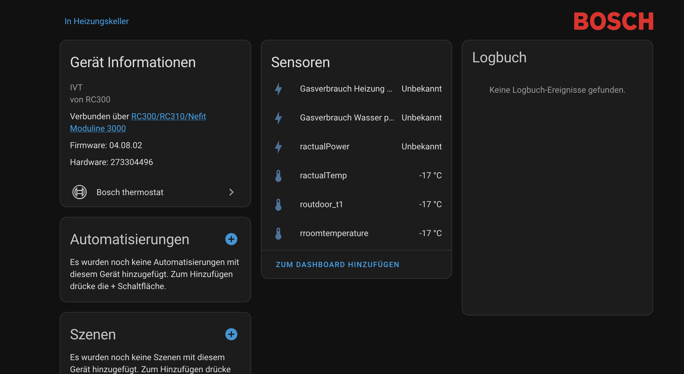

ja das habe ich gelesen. Leider habe ich das im Energie Dashboard nicht zur auswahl. Obwohl ich bei den Entitäten Werte habe die -17 anzeigen.
Deine Werte für Gasverbrauch Wasser / Heizung und am besten auch ractualPower (Gesamtgasverbrauch) müssen auch -17 sein.
Anscheinend waren die Geräte zum Zeitpunkt der Installation der Integration nicht “am Netz”.
Am besten du drehst bei der Installation mal die Heizung kurz an und auch das Warmwasser, damit die Anlage Werte produziert.
Erst dann erscheint auch die stats:record… “Statistik-Entität”.
