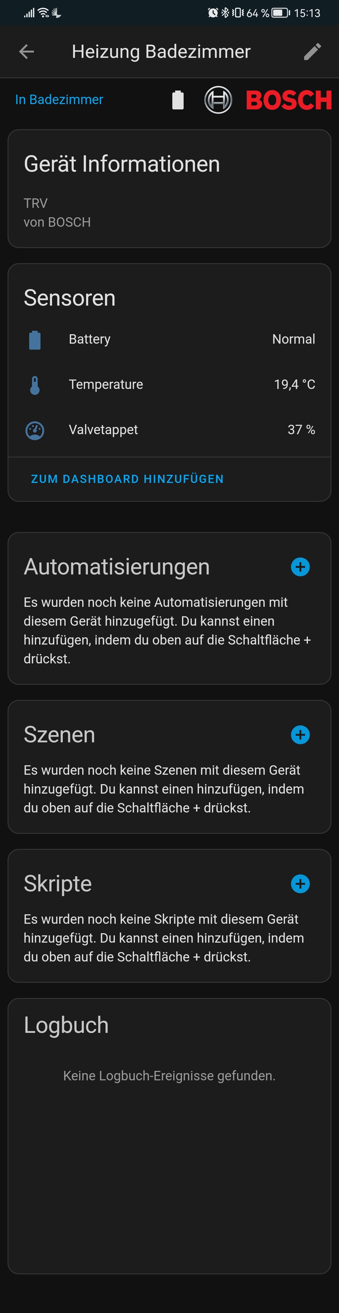

Schau mal unter “Einstellungen - Geräte und Dienste - Geräte” nach deinem Bosch Thermostat. Wenn du das Thermostat anklickst, findest du dann Steuerelemente und Sensoren. Welche Steuerelemente werden dir angezeigt? Evtl. kannst du mal ein Screenshot posten.
Das ganze schaut so aus:
Klick mal auf Temperatur…

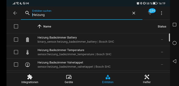

Ich vermute deine Entität zum Steuern der Temperatur heißt climate.heizung_badezimmer. Schau mal unter “Einstellungen - Geräte und Dienste - Entitäten” und such dort mal nach climate.
Das ist leider das Problem. Bei mir gibt es keine climate-Entität. Pro Thermostat habe ich nur 3 Entitäten (siehe Bild)
Hast du bei den Sensoren mal auf Temperatur geklickt? Hast du mal nach climate gesucht?
und blende dir mal die deaktivierten Entitäten ein (3 Punkte oben rechts).
Ja, ich habe bei den Sensoren auf Temperatur geklickt, sehe hier aber auch nichts zum Einstellen. Bei Entitäten habe ich auch nach climate gesucht (alles dabei eingeblendet), aber diese existieren nicht.

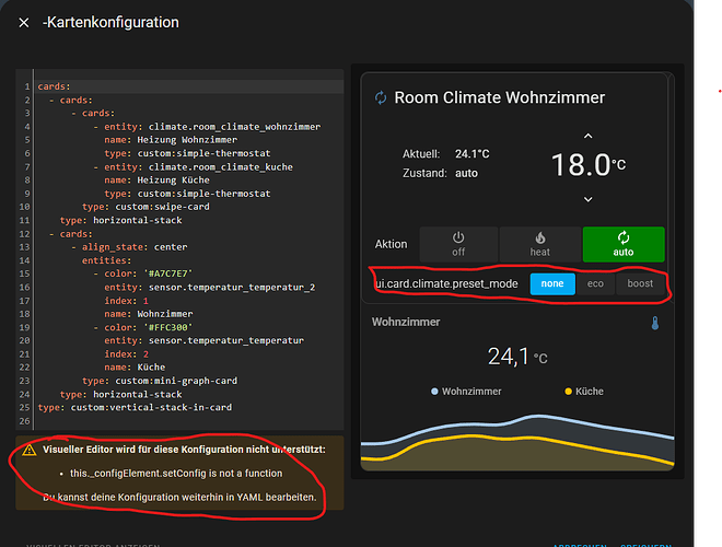

Jetzt bin ich dabei dieses auf mein Dashboard zu integrieren, bekomme aber die folgende Meldung:
" * this._configElement.setConfig is not a function"
sowie auf der Karte die “ui.card.climate,…”
hier der entsprechende Auszug aus den Entitiäten:
Screenshot 2023-09-13 082753
ich komme echt nicht weiter, wie ich das beheben kann.
