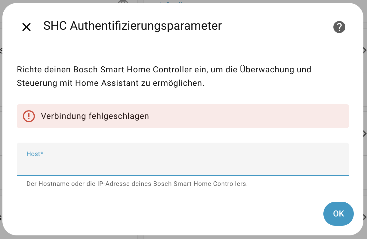

Seit gestern wird mein Bosch Smart Home Controller 2 in HA nicht mehr erkannt. Ohne das ich eine Veränderung bei den Einstellungen vorgenommen habe.
Nach dem öffnen in der offiziellen App habe ich gesehen, dass eine eine Datenschutz Meldung gab, die bestätigt werden musste. Eine Steuerung über die App funktioniert weiterhin. Nach entfernen und erneutem hinzufügen der Integration in HA lässt sich unter der IP Adresse keine Verbindung mehr herstellen.
Hat jemand ähnliche Erfahrungen gemacht bzw. eine Idee zur Problemlösung?
Was sagen die Logs dazu? Was genau ist die Fehlermeldung beim Versuch zu verbinden?
keine Einträge in den Logs
Die IP ist aber erreichbar / anpingbar?
ja, Controller ist im LAN erreichbar.
Ich hatte ebenso Probleme. Mit der Version von tschamm aus HACS konnte ich den Controller dann wieder einbinden.
