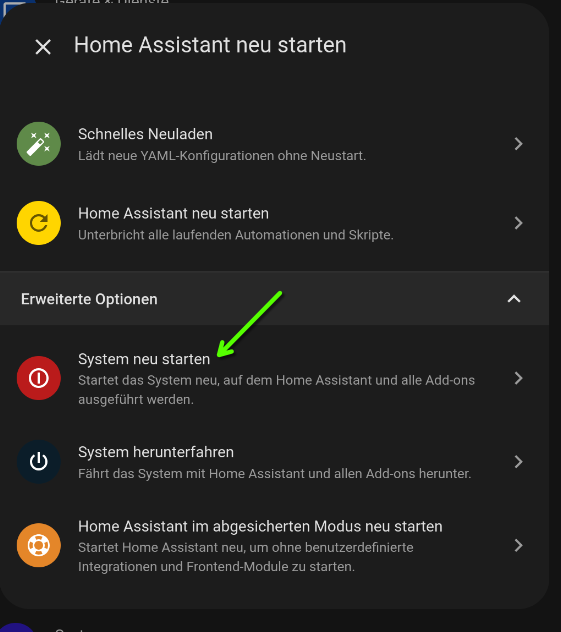

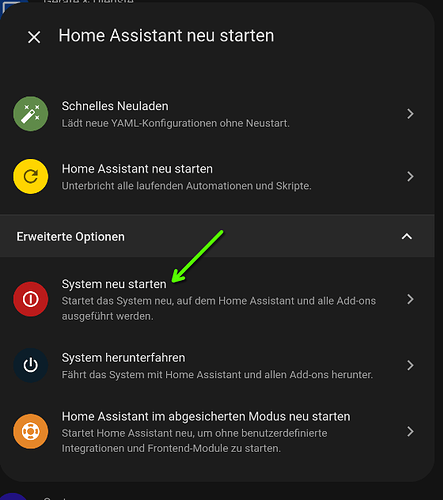

Was hast du schon probiert?
Einfach mal den HA komplett neu gestartet?

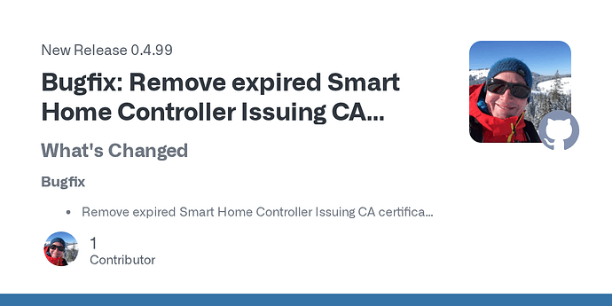

vor 4min gab es ein Bugfix Update:
Danke für die Antwort. Was kann ich mit dem Link anfangen. Bin drauf gegangen, aber ich kann da leider nichts mit anfangen :sweat_smile:
Das ist der Link zum Releasnote du kannst jetzt über HACS das neuste Update der Integration herunterladen.
