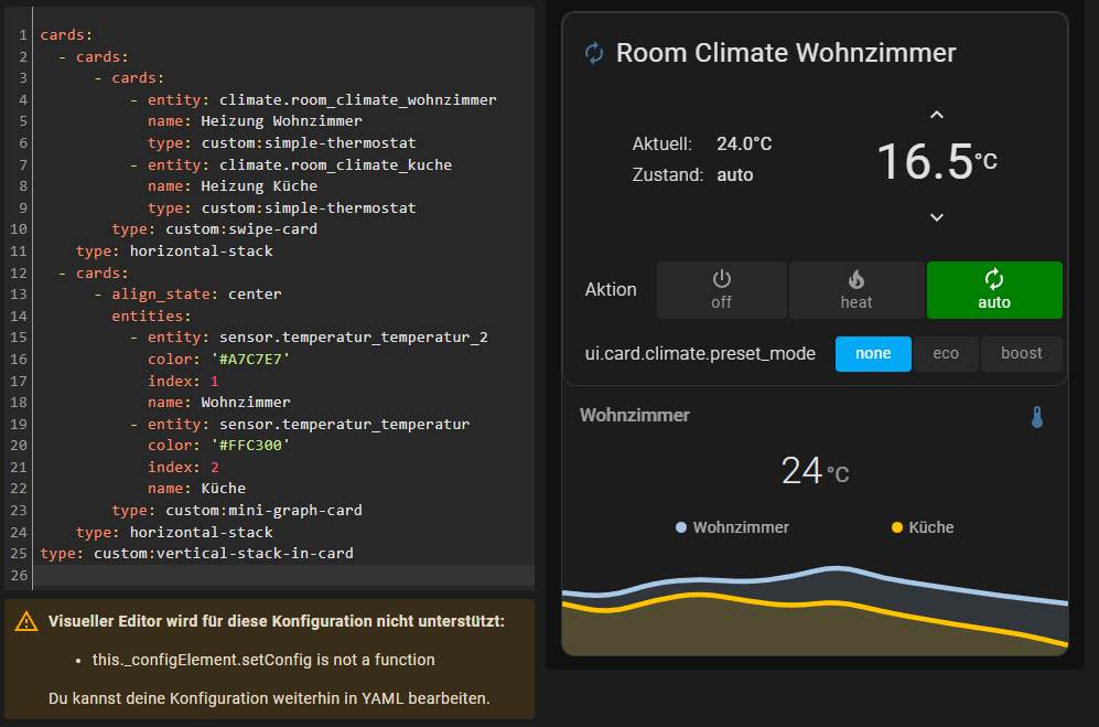

- color ist meiner Meinung nach falsch. Du musst mit der Entity anfangen also - entity: ....
Das hat leider auch keinen Unterschied gemacht:
PS: in der rechten Kachel steht “Room Climate Wohnzimmer”. Wenn ich das in dem Code unter den Entwicker Werkzeugen ändere (nur in “Wohnzimmer”) und natürlich auch bestätige wird das leider nur kurzzeitig übernommen und automatisch wieder auf “Room Climate…” zurückgestetzt. Jemand eine Idee wie das zu ändern ist?

Danke dir, aber den “Eintrag” in der Kachel “ui.card.climate.preset_mode” sowie das automatische Umbenennen der Kachel tritt in dem anderen Threat nicht auf.
Und genau hier liegt das Problem.
Ich kann die Änderungen hier vornehmen (Änderung des Namens und auskommentieren der preset_modes)

jedoch wird das wieder automatisch rückgängig gemacht.
und ich komme einfach nicht auf die Lösung :frowning:
