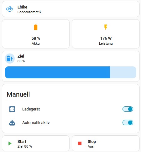

Nun geht auch z.B SoC Zielladen mit einem zusätzlichen ESP32 - gerade Alles eingerichtet:
Im Pedlec Forum diskutiert:
https://www.pedelecforum.de/forum/index.php?threads/bosch-smart-system-home-assistant-integration.118017/post-2443004
Meine dazugehörige Dashboard Karte:

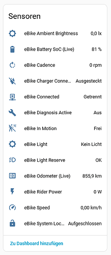

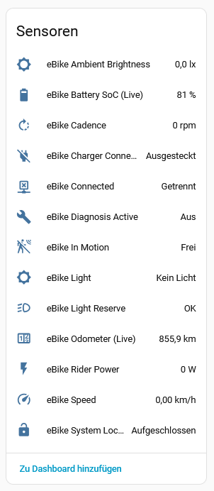

ESP32-Sensoren in HA:
