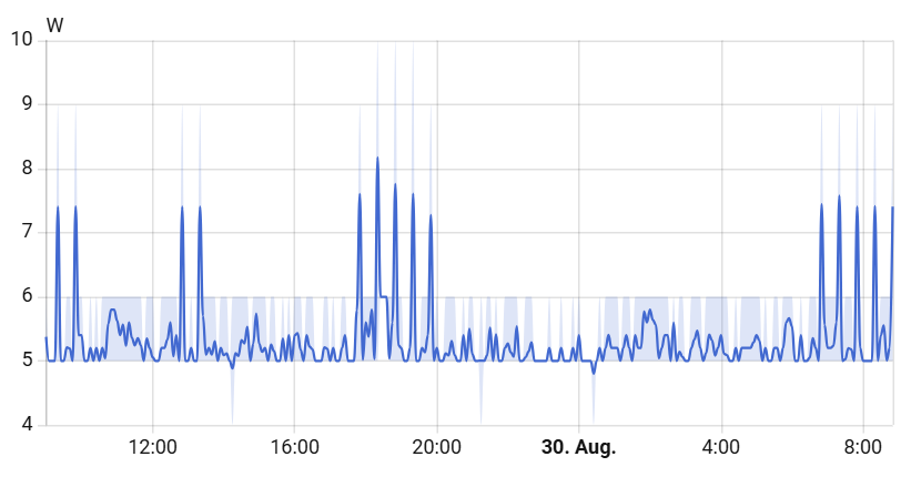

Hier meine aktuellen Werte des Innengerätes. Du kannst schön den Betrieb der Umwälzpumpe erkennen (Peaks bei ca 7W):
Rein informativ.

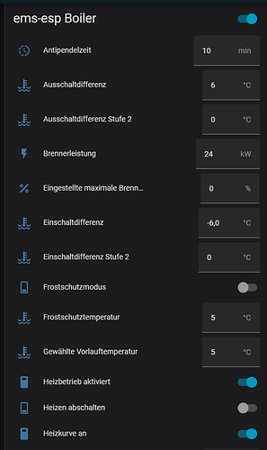

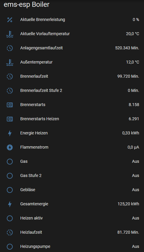

Ich habe vor ca. 2 Wochen das BBQKEES Interface gekauft, dass zusammen mit meinem ESP32 geflasht und in Homeassistant eingebunden.
Alles funktioniert wunderbar, Daten werden ausgetauscht, verbindung besteht, aber irgendwie bekomme ich es nicht hin, die Brennwerttherme zu starten, dass diese in den Heizbetrieb geht.
Ich habe auch Better Thermostat integriert dazu.
Ich habe vielleicht nur die falsche Einstellung irgendwo…
Ich habe auch schon spaßeshalber den RC310 komplett abgenommen von der Halterung, falls der dazwischen funken könnte.

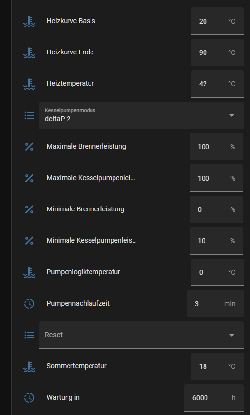

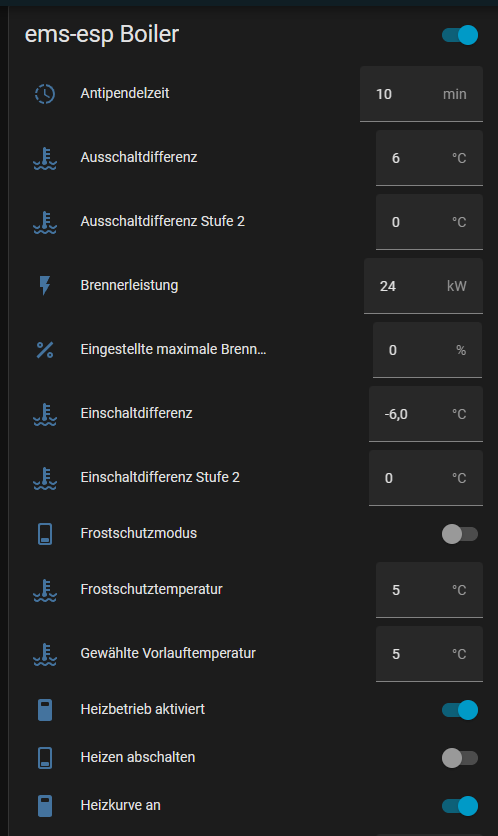

Das sind meine Einstellungen derzeit:
Ich hoffe jemand hat den zünden durchbruch für mich…
Gruß… Mario !

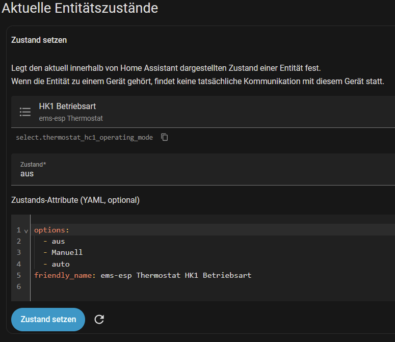

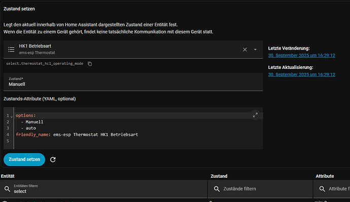

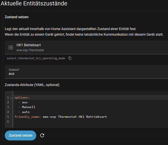

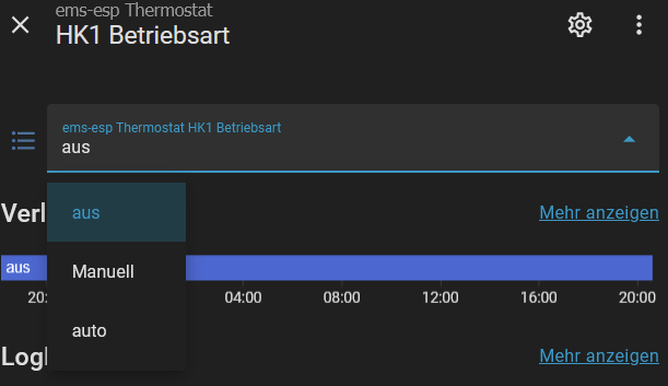

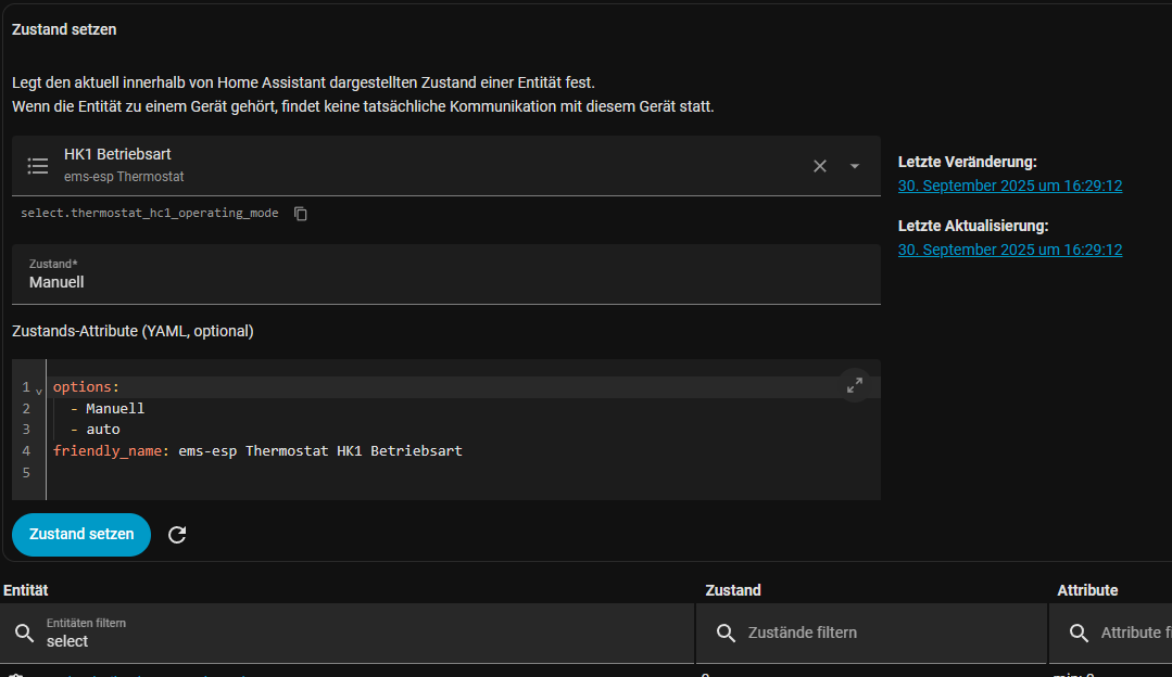

Bei meiner Buderus-WP ist der Punkt zum Ein/Ausschalten select.thermostat_hc1_operating_mode mit den Optionen Auto/Manuell/Aus. Schau vielleicht, ob du da in der Entitätssuche was Ähnliches findest.
Das habe ich bei mir auch gefunden in den Entitäten !
Steht das bei dir auf Auto?
Denn bei mir steht es derzeit auf Manuell !
Ich habe diese Möglichkeiten:

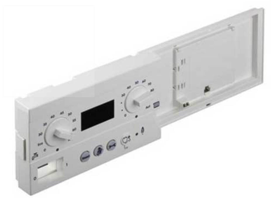

Ich habe nicht alle Threads hier gelesen und wollte wissen ob es an den Logathern die Service Schnittstelle gibt, oder muss ich an die Klemmleiste?
Habe dazu hier ein Foto gesehen (orange Klemmen) Ich hatte dieses Elektronik Teil noch nicht offen.

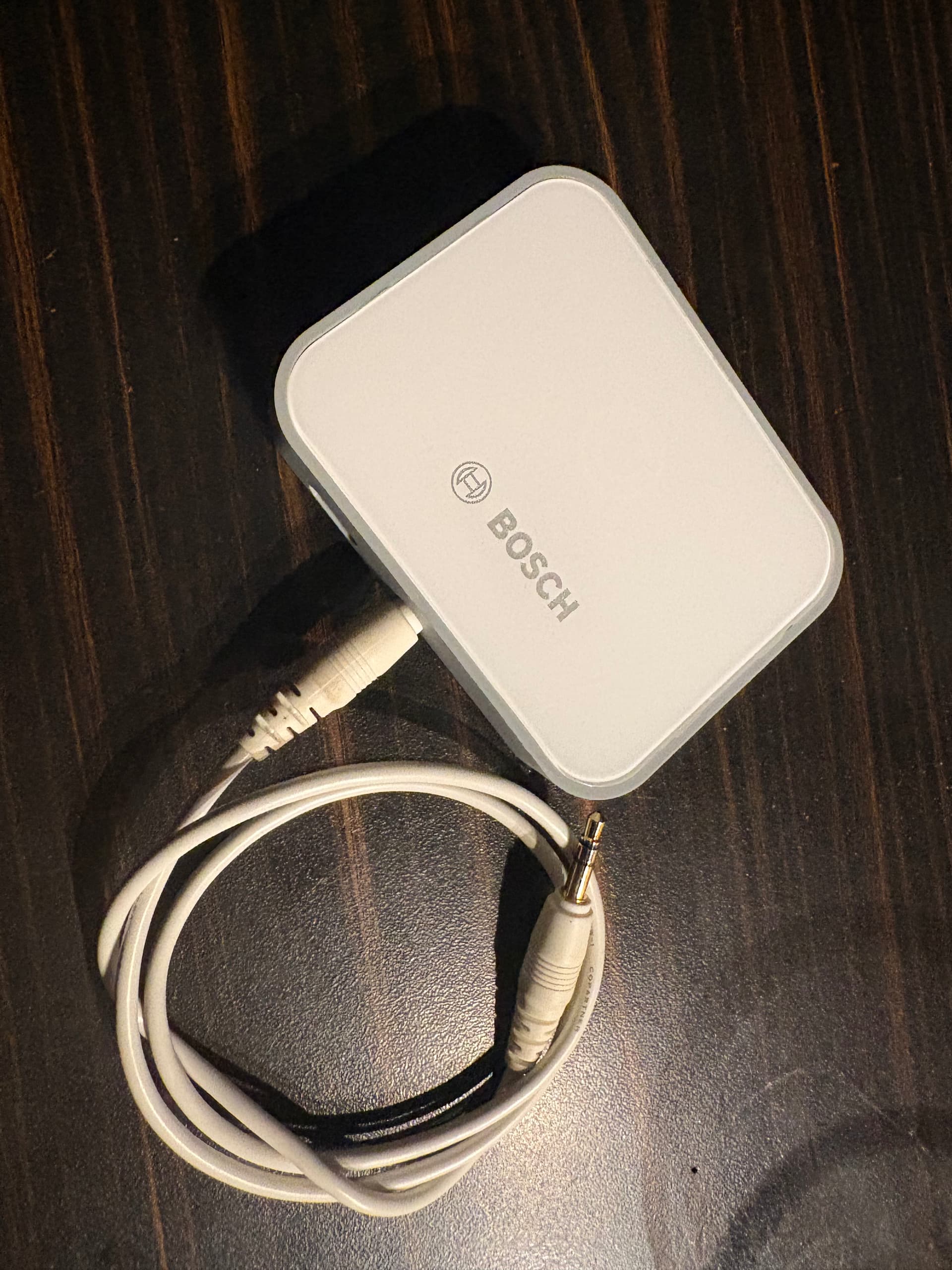

Es gibt wohl beide Möglichkeiten
  1. Über die Klemmleiste
  2. Über eine 3,5mm Cinch-Stecker (3polig - anscheinend auch direkt mit Spannungsversorgung)
Ich selbst habe nur die Klemmleiste und ein sep. Netzteil in Betrieb.
ist die Brennwerttherme Dein Zuheizer der WP oder separat?
Falls Zuheizer, ist dieser mit separatem Relais eingebunden (quasi als galvanische Trennung der WP von der Gasheizung → nur ein und aus?
Dann versuche mal:
switch.boiler_auxheateronly (Nur Zusatzheizer) auf ein und parallel dazu
switch.boiler_auxheateroff (Verbiete Zussatzheizer) auf aus.
Dann sollte bei benötigter Wärmezufuhr (nur) die Gasheizung starten.
Wenn Du nur die WP betreiben willst, dass switche die beiden Schalter.
Grüße Thomas

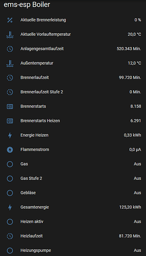

Ich habe die Entität nicht, ich habe die Entität: [switch.boiler_heating_activated]

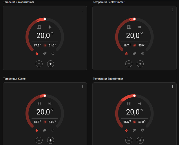

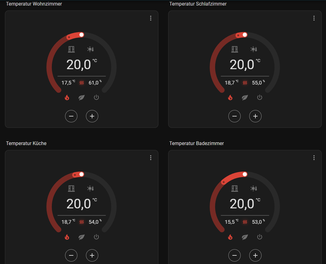

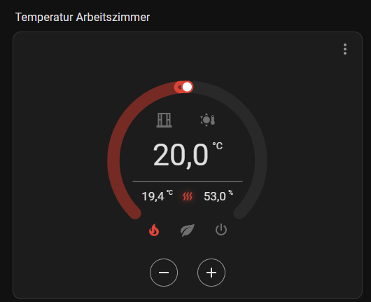

Ich habe mir in HA auch Better Thermostat eingerichtet, aber nichts funktioniert.
Eigentlich soll das ja so sein, dass wenn ich unter BT zum Beispiel im Wohnzimmer 20 Gard haben möchte, es aber im Wohnzimmer 16 Grad sind, dann bei BT einfach 20 Grad einstelle und dann BT der Therme sagt, hier wird Heizleistung benötigt, also spring mal an.
Und die überall angebauten Heizkörperthermostate sollten dann solange infos senden, bis 20 Grad erreicht sind und dann sollte die Therme ja wieder ausgehen.
Und genau das klappt irgendwie nicht.
Wenn ich beim RC310 einstelle 20 Grad, dann springt die Therme an (vorausgesetzt im Wohnzimmer, wo auch das RC310 hängt ist es kälter).
Aber dann steuert halt NUR das RC310.
Und das will ich ja vermeiden.
Ich möchte das so haben, dass Better Thermostat und Homeassistant die komplette Steuerung übernehmen und die Heizkörperthermostate ansteuern.
Aber irgendwie ist bei mir der Wurm drin !!!

Ich habe heute Mittag auch wieder etwas experimentiert und festgestellt, dass wenn der RC310 dran ist eine Entität erscheint namens HC1.
Wenn ich diese auswähle bei Better Thermostat und darunter gleich als nächste Entität das entsprechende Heizkörperthermostat, dann funktioniert das.
Man muss kurz warten, so ca. 2 Minuten in meinem Fall, aber dann springt die Therme an und fängt an zu heizen.
Allerdings verstehe ich das nicht mit dem zusammenspiel des RC310 und der Ansteuerung mit HA.
DENN, wenn ich beim RC310 Manuell 20 Grad einstelle, dann heizt der ja eh so lange, bis im Wohnzimmer (da hängt der RC310) erreicht sind.
Sind die dann erreicht, geht der dann ja aus, bzw. die Therme sagt danke und schaltet ab.
Perplexity schreibt, dass ich auf 5 Grad stellen soll den RC310 und dann klappt das wohl auch.
Für das BBQKEES ist wohl nur wichtig, dass er das dadurch wohl überhaupt einschalten kann.
Aber als ich auf 5 Grad gestellt habe, passierte garnichts.
Wohl weil es weit über 16 Grad draussen und bei mir drinnen waren heute.
Ich blicke da nicht mehr ganz durch…
Fazit: Ist der RC310 ab, läßt sich die Therme nicht mehr anschmeissen vom BBQKEES.
Ist er dran springt die Therme nur an, wenn ich 20 Grad einstelle Manuell und es unter 20 Grad im Wohnzimmer ist.
Hmmmmmmmm, wo finde ich jetzt bloß eine Lösung?
Von mir aus kann das RC310 auch an der Wand hängen bleiben.
Siehr ja schick aus und man kann die Temperatur Digital ablesen.
Aber steuern soll trotzdem Home Assistant und Better Thermostat das ganze, hehe !
