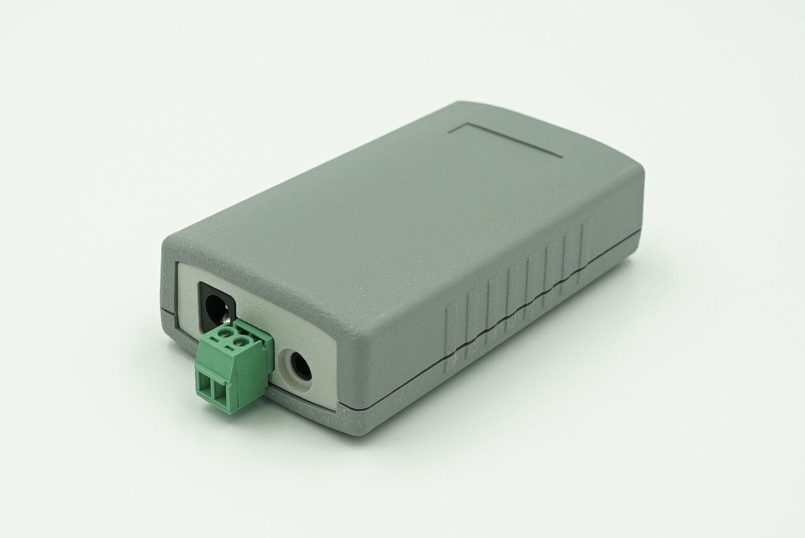

das Gateway kannst du hier kaufen
musst aber schauen wie du es anschließen kannst. Habe mir das vor ein paar Wochen auch gekauft.

Hi thombe,
ich habe den Anschluss an meiner Heizung schon gefunden, war ganz leicht. Ich hoffe nur, das man die Verkleidungsklappe dann noch zu bekommt. Bei der Firma wegen des Gateway’s, habe ich auch schon vorbeigeschaut und mich registriert. Da möchte ich aber auf das neue Model, was es Ende diesen Monats geben soll, warten.

Als nächstes möchte ich meine Buderus Wärmepumpe in den Home Assistant einbinden. Sobald das neue Modul erhältlich ist, werde ich es bei BBQKees bestellen. Ich möchte es allerdings über den EMS-Bus anbinden, nicht über den Servicestecker. Spricht was dagegen?
Beste Grüße aus dem Weserbergland, Hajo
Hallo Hajo,
Willkommen beim Homeassistsnt :slight_smile:
Der Anschluss des Bords ohne Klinke ist eigentlich kein Problem. Dafür sind am Board von BBQ Klemmen, an die Du Kabel anschließen kannst und diese dann an der Steuerung der WP anklemmst. Das entspricht technisch der Klinke. Welchen Typ WP hast Du?
