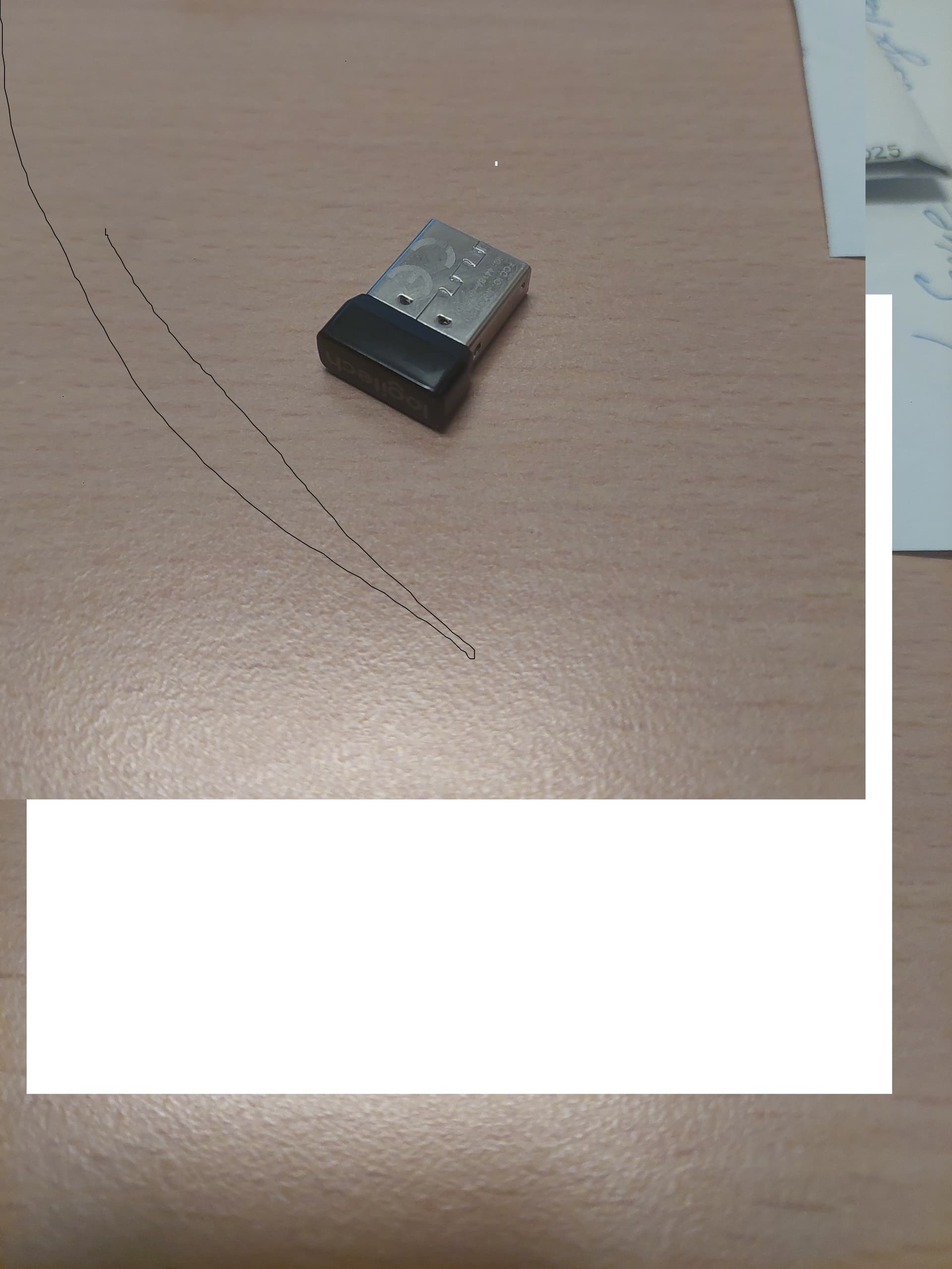

Darauf hin habe ich nach “Bluetooth-Adapter” gesucht und ich nehme nun an das soetwas benötigt wird das ich von einer alten Bluetooth Tastatur noch überhabe.

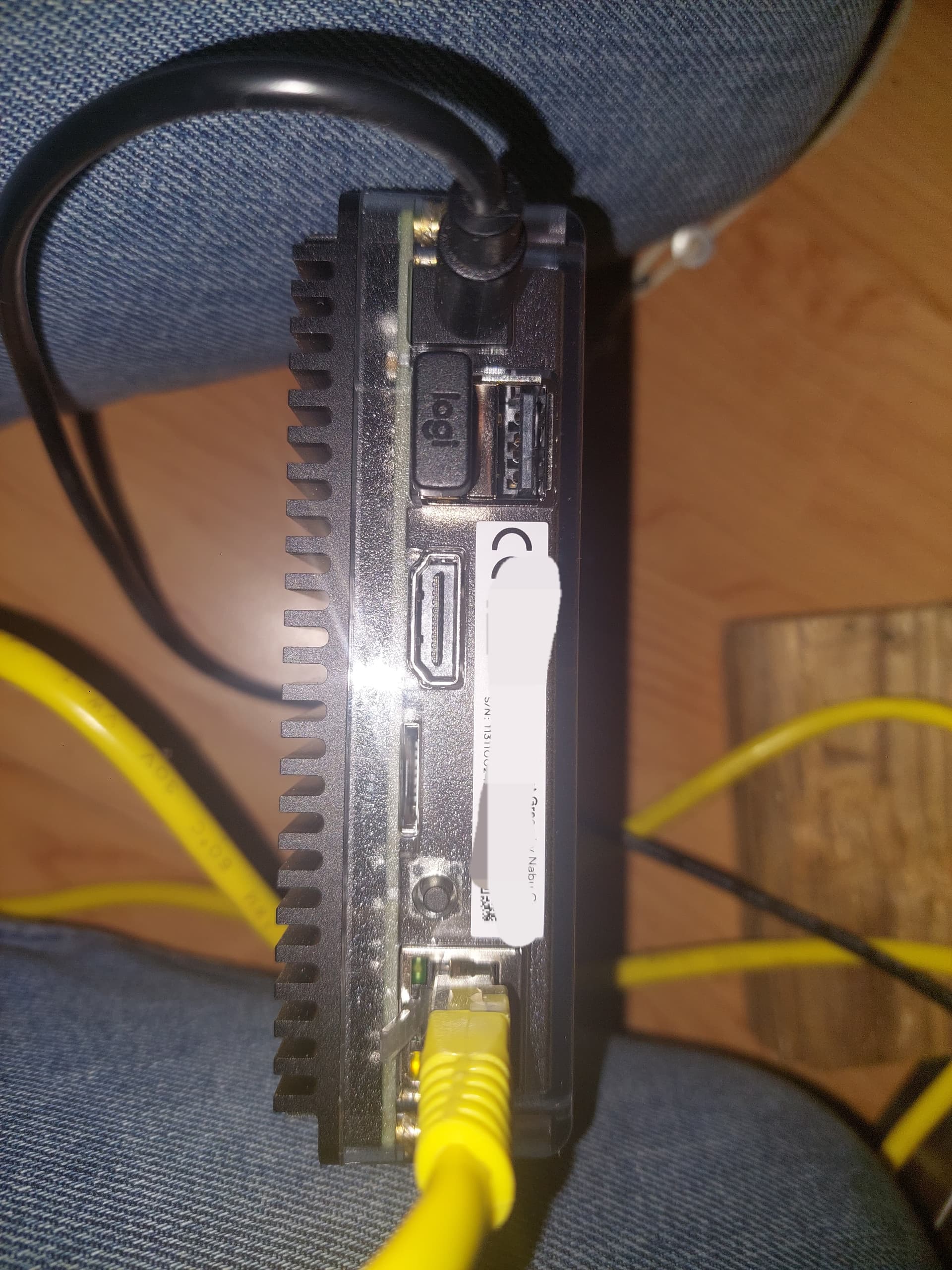

ich habe es in einen der USB-Ports gesteckt und erneut probiert.
Aber selbst nach einem Systemneustart kann klappt es nicht.
Muss ich irgendwo in HA etwas einstellen?
Wo kann ich das Gerät das nun im USB-Port steckt finden und prüfen ob der STICK richtig erkannt wurde?

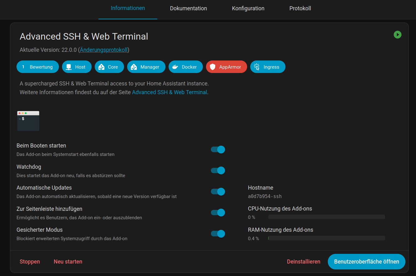

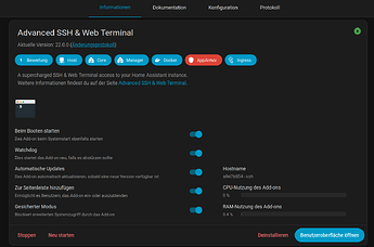

Hast Du Advanced SSH & Web Terminal installiert?

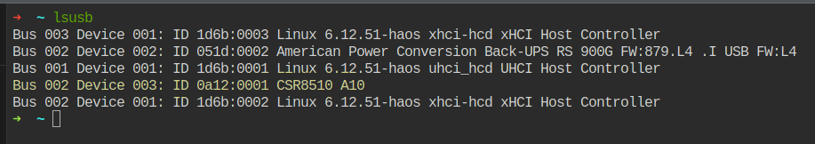

Falls installiert, dann geben dort den Befehl lsusb ein.
grafik
Nun sollten alle USB Geräte aufgelistet werden, bei mir ist der BT Adapter der CSR8510 A10
Es besteht die Möglichkeit, dass Dein BT USB-Adapter nicht unterstützt wird.

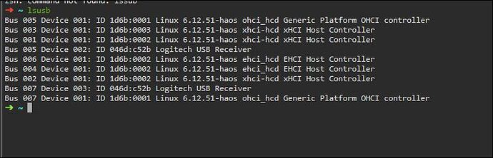

Danke, nun habe ich addon gefunden und festgestellt das es sich um das Terminal handlte das ich schon installiert hatte.

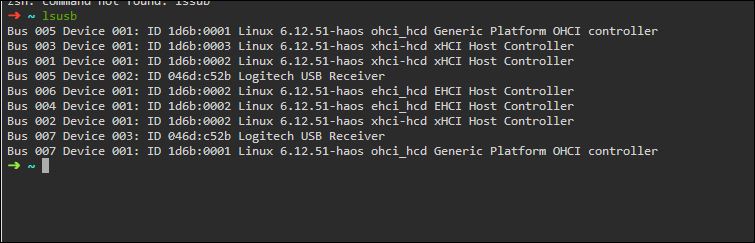

Folgende Meldung bekomme ich wenn ich den Schritten von @Oggy1 folge.
Edit. hatte mich zu erst verschrieben
Ich habe 2 Stück und einfach mal beide probiert.
Aber es wurde dann wohl etwas gefunden.
Und wie mache ich nun weiter?
Diese Logitech sind doch Wireless und keine BT USB Sticks.
ja, läuft das nicht über Bluetooth?
Logitech gibt es mit Bluetooth und mit einem eigenen proparitären Funkstick.
Mir sieht das nach solch ein Funkstick aus. Der kann kein Bluetooth.
