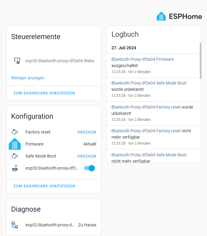

alles klar, hatte noch ein ESP32 rumliegen, was ich für ein open DTU Projekt gekauft hatte, im Moment aber nicht benötige. Bin nach Simons Video vorgegangen und in HA sieht es jetzt so aus.
scheint funktioniert zu haben, kann es aber mangels BT-Gerät nicht ausprobieren.
ausser wenn es mit PHillips HUE funktioniert. Davon hätte ich 2 Lampen hier seit Jahren rumliegen, die ich bisher nicht verwenden konnte.

es geht mir nicht um die Benutzung der hue Lampen sondern um einen Funktionstest vom ESP32 BT proxy und dem hab ich in meiner Fritte jetzt eine feste IP gegeben. Kommt die jetzt in der Phillips hue Integration da als HOST rein?
Nein, Bluetooth Geräte werden jetzt beim anschließen an den Strom automatisch erkannt.
