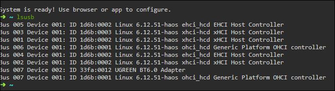

Und kann im Terminal folgende Meldung sehen:

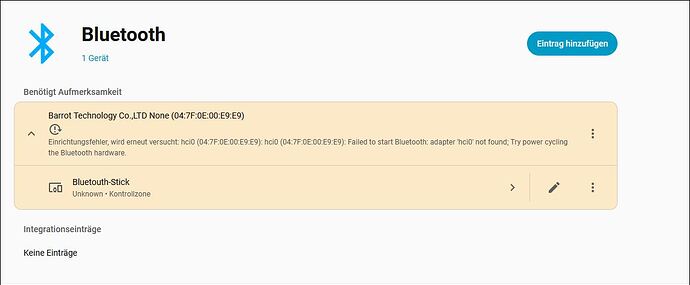

Der Stick wurde auch automatisch als neues Gerät erkannt und ich habe die dies Installiert. Aber ich bekomme die Meldung das es wohl nicht initialisiert werden kann.
Was muss ich machen um dies zu korrigieren?
Wo und wie muss ich den Bluetooth-Stick konfigurieren?

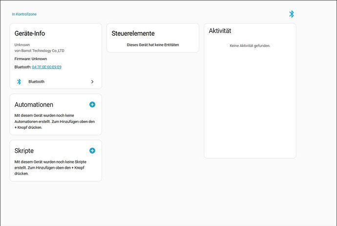

Ich habe inzwischen alles angeklickt was ich bei Bluetooth gefunden habe. Aber ich werde nicht schlau draus. Auch mit der Übersetzung ins Deutsche nicht.
@Oggy1
da dort etwas von Firmware unbekannt steht.
Vielleicht muss ich erst die neuste Firmware herunterladen?

HA erkennt diesen Stick jetzt wohl als BT Stick, unterstützt diesen aber wohl nicht.
Hier werden welche aufgelistet, die getestet sind Bluetooth - Home Assistant
bei allen anderen ist das dann wohl eine Glückssache.

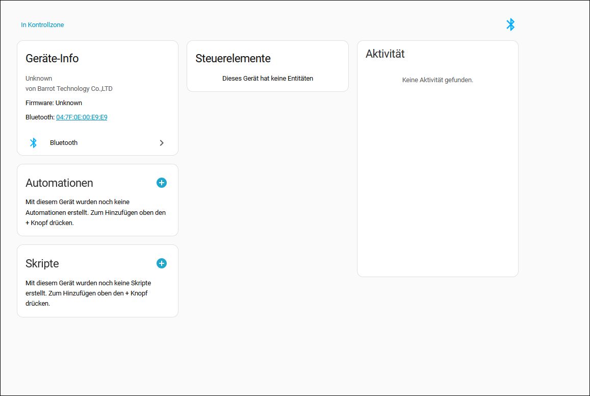

Aber in der Konfiguration finde ich folgendes: Barrot Technology Co.,LTD None (04:7F:0E:00:E9:E9)
Ich habe also die Hypothese das mein Stick auch wenn vielleicht nicht genau der nicht unterstützte, zumindest der Chipsatz ähnlich ist.
Frage: Lohnt es sich zu warten bis ggf. ein Treiber für den Barrot-Chipsatz kommt. Oder lasse ich den Stick lieber retour gehen?
Oder Muss ich an der “unbekannten Firmware” etwas machen?

An der unbekannten Firmware kannst Du nichts ändern, HA sagt damit nur, dass diese Firmware nicht unterstützt wird und das liegt in den Händen des/der Entwickler der HA BT Integration.
