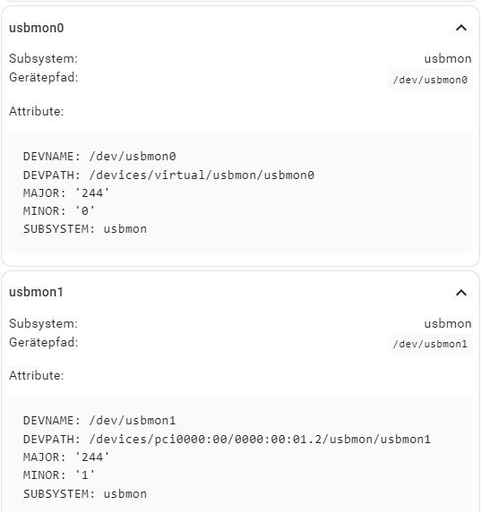

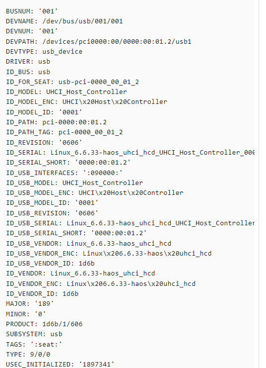

Neu gebootet nicht, aber durch nen stromausfall den kompletten pc durchgestartet, der Bus wird mir auch angezeigt in HA:
aber zu dem device finde ich nichts
jedenfalls kann ich nichts erkennen, was auf die device-id hindeutet

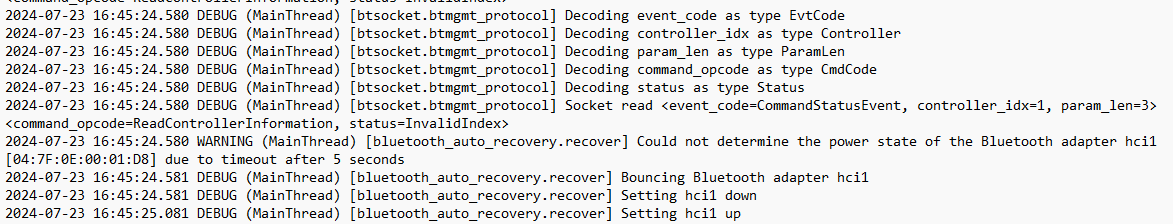

Ha, hab einfach mal nen reboot der VM gemacht und siehe da, es wird ein Bluetooth-Dongle erkannt. Hat nur noch probleme, ihn zu initialisieren.
so sieht das debug-log aus:
