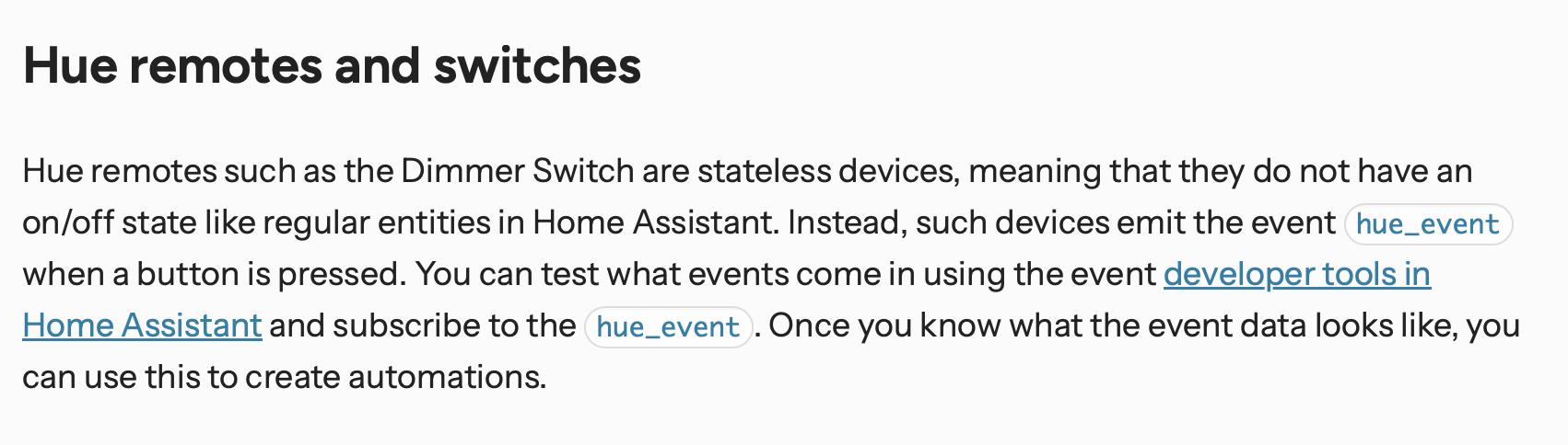

Wenn Du die Schalter an der Hue Bridge hast und die Philips Hue Integration in Home Assistant verwenden tust, dann musst Du die hue events als Auslöser für Diene Automationen verwenden.
