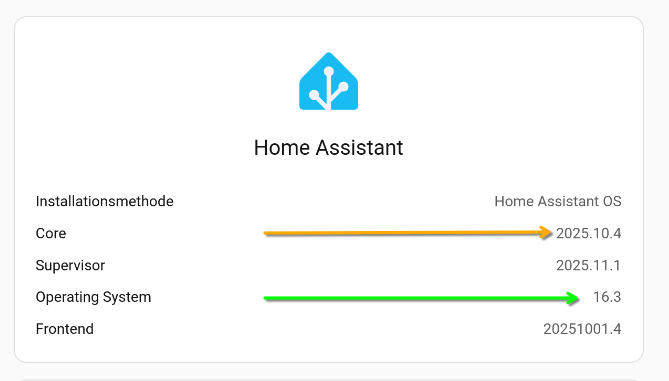

update eingespielt. leider funktioniert blink noch immer nicht.
dp20eic
5. November 2025 um 14:44
19
willkommen im Forum.
von welchem redest Du?
Das HA 2025.11 sollte heute oder morgen kommen, das was es gestern, heute gab ist das OS und hat mit der Korrektur der Integration nichts zu tun
