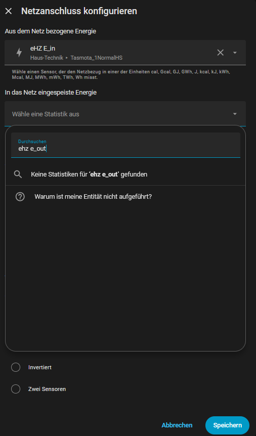

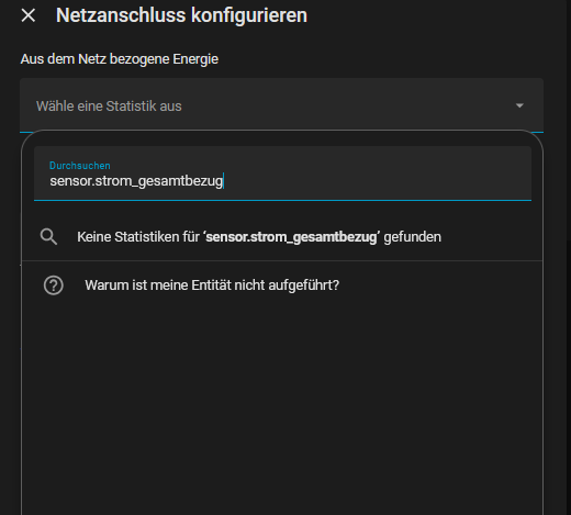

BitShake Sensor nicht in Energiekarte
Gibt es bei mir nicht.. Kann ich den Eintrag einfach hinzufügen?
Das ist meine Gesamte config.yaml

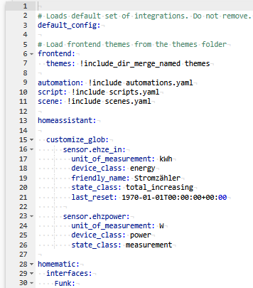

Würde dann so aussehen…
Sollte gehen Versuchs einfach, aber natürlich den richtigen Code dahin kopieren
Nein leider findet er diesen Helfer nicht..
Die yaml habe ich einmal neu geladen…
habe den Eintrag in der yaml angepasst.. “sensor.ehz_e_in”
funktioniert aber auch nicht..

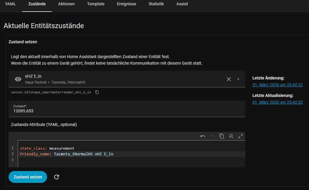

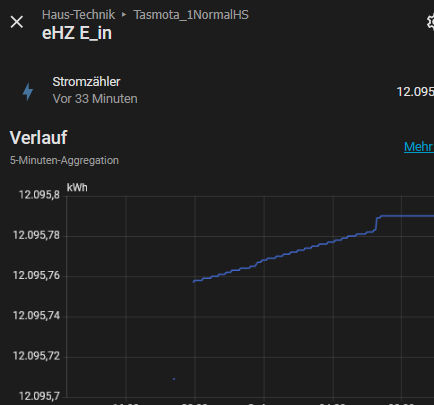

Schau mal bitte unter Zustände welche Attribute Sensor.Ehz_In hat.
Hast du ehz_e_in versucht ? Das ist ein unterstrich zuviel
Ich habe es unter beiden varianten Versucht:
  • sensor.ehz_e_in
  • sensor.ehze_in
Beides funktioniert nicht
Den anderen Sensor bitte
Also ich wäre an dieser Stelle in der Tat erst einmal mit meinem Latein am Ende..
Denn so wie es für mich aussieht, passt alles..

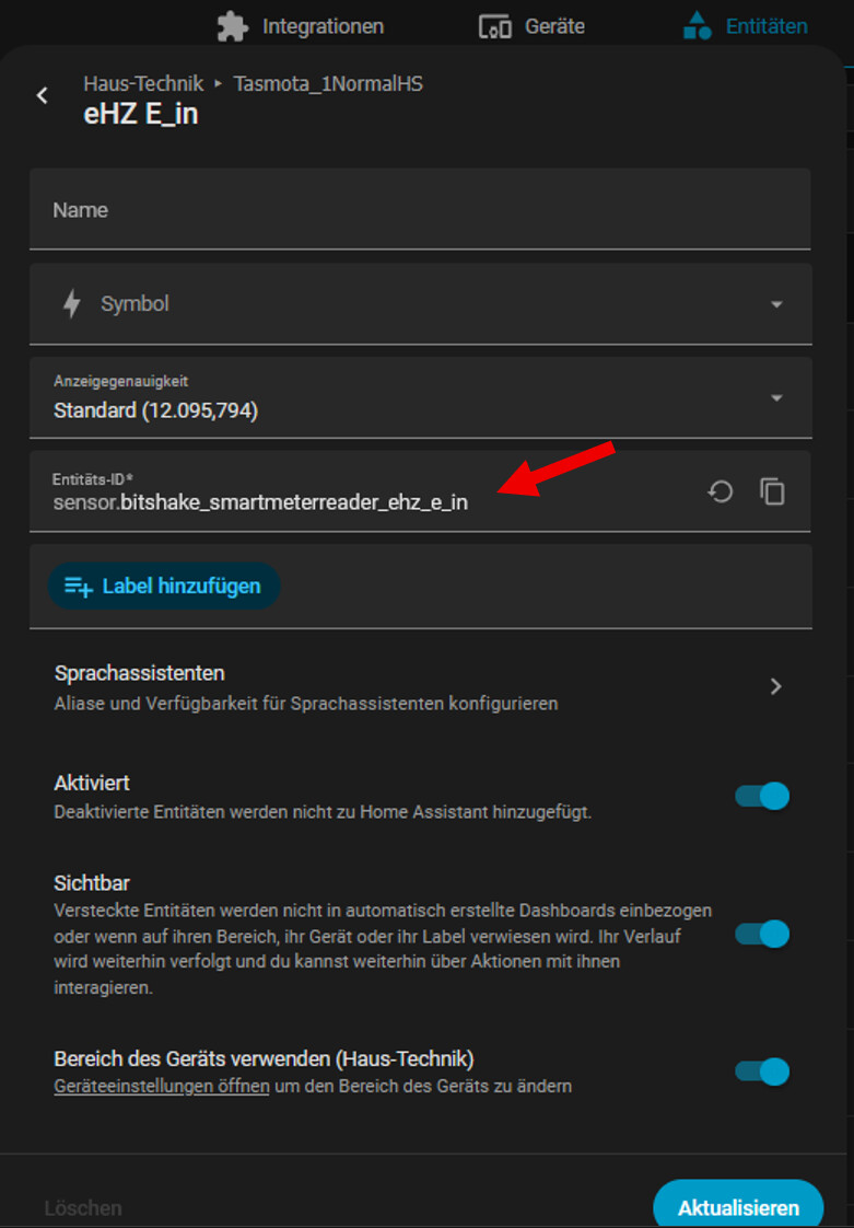

Nein passt nicht, jetzt sehe ich auch warum.
Der Sensorname ist falsch.
Ändere bitte den Sensornamen von ehz in Customize auf den kompletten Namen so wie er in dem Screenshot steht.
Sensor.bitshake…….ehz….
  customize_glob:
      sensor.bitshake_smartmeterreader_ehz_e_in:
        unit_of_measurement: kWh
        device_class: energy
        state_class: total_increasing
        last_reset: 1970-01-01T00:00:00+00:00
das andere löschen und den Code hier einsetzen

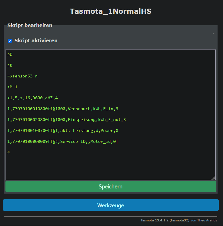

Mach auch bitte mal ein Screenshot von dem Script das der Bitshake benutzt, das geht über Script konfigurieren unter dem Punkt Werkzeuge auf der Website des Bitshake.

Also es scheint einen Moment zu dauern bis der Sensor im Energie-Dashboard verfügbar ist.
Denn heute morgen kann ich den Sensor … ehz_e_in auf einmal im Dashboard auswählen.
Die Einspeisung ist weiterhin nicht verfügbar.
Ich denke somit ist es nicht mehr Notwendig den umbenennung durchzuführen oder was meinst Du.. Ich habe gesucht wo ich das die Umbenennung durchführen kann. Daraufhin kam es jedoch zu einem Fehler.. und hat die Statistik zerhauen..
Vielleicht habe ich es auch falsch genmacht….
Nehme ich den Sensor Power oder eher Out..
Für mich wäre es logischer den Sensort Out zu verwenden.
und hier ein Screenshot vom Scrip:

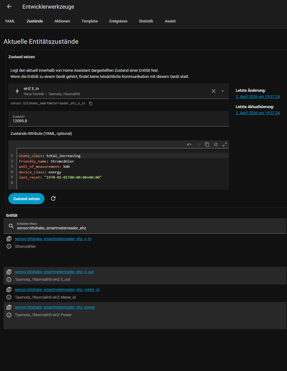

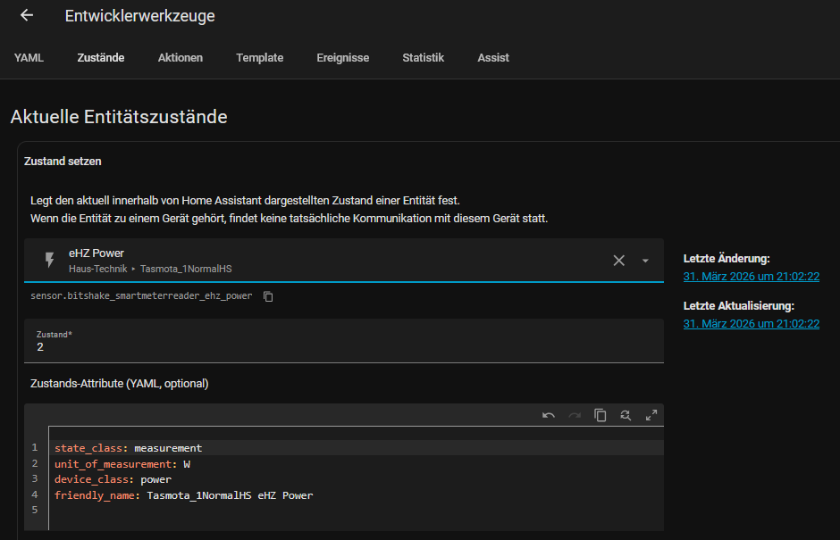

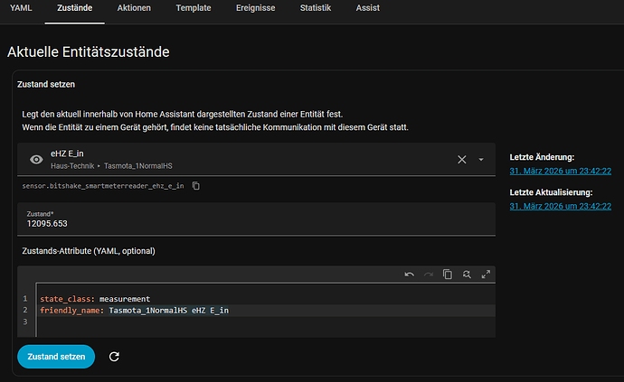

Okay dann schau jetzt mal wie die Attribute vom Sensor jetzt sind.
aktuell haben wir diese:
Das sieht jetzt richtig aus, nun müsste der Sensor auch kWh als Einheit anzeigen, und als Quelle für das Energiebedarf funktionieren.

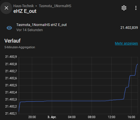

Ist das der Einspeise Sensor ?
Das einzige was mich wundert ist das er Stromzähler als friendly Name übernommen hat obwohl das nicht im Customize steht.

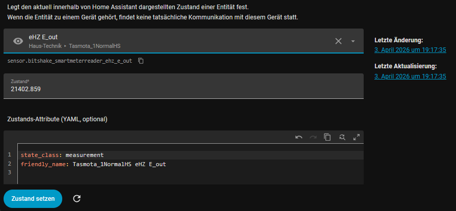

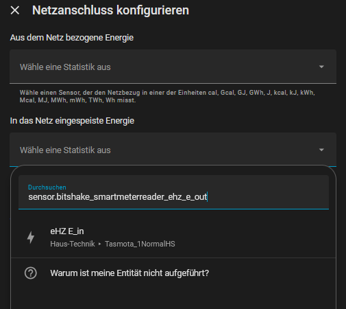

Hallo Thomassh,
Ja bei den Sensor “sensor.bitshake_smartmeterreader_ehz_e_out” handelt es sich um
die Einspeisung… die Grafik der Statistik zeigt dies auch korrekt an.

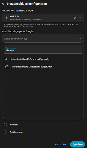

Mir fehlt jedoch aktuell jedes verständnis dafür warum die Sensoren beziehungsweise nun nur noch dieser Sensor nicht im Energie Dashboard angezeigt wird??
Du hast hier dasselbe Problem wie beim anderen Sensor, solange der nicht die Einheit kWh hat wird er nicht im Dashboard angezeigt.
Du kannst dir die Customize glob Passage um diesen Sensor erweitern, du musst nur den ersten Abschnitt kopieren und dann wieder einfügen und da den Sensornamen anpassen.
Ich würde dir aber empfehlen nicht den Sensor direkt zu nutzen sondern einen Verbrauchszähler Helfer wie Stromgesamtbezug.
Ein Helfer hat den Vorteil das du dort den Wert bei einem Fehler mit der Action utility_meter.calibrate verändern kannst.
Also zwei Helfer einmal für Bezug und einmal für Einspeisung
Okay… habe den Eintrag in der Yaml erweitert…
Dieser ist dennoch im Energie DashBoard noch nicht verfügbar.
Jedoch wie ich das letzte mal gelernt habe, dauert es auch immer
ein bisschen bis dieder Sensor verfübar ist…

Schau dir an ob der Sensor jetzt die richtigen Attribute hat.
Das dauert immer einige Zeit weil die Statistiken erst da sein müssen , also 5-10 Minuten
okay… dann warte ich erst einmal noch denn aktuell scheint dieser nicht entsprechende Werte zu haben….
Yaml neu geladen , bzw Browser refresh ?
