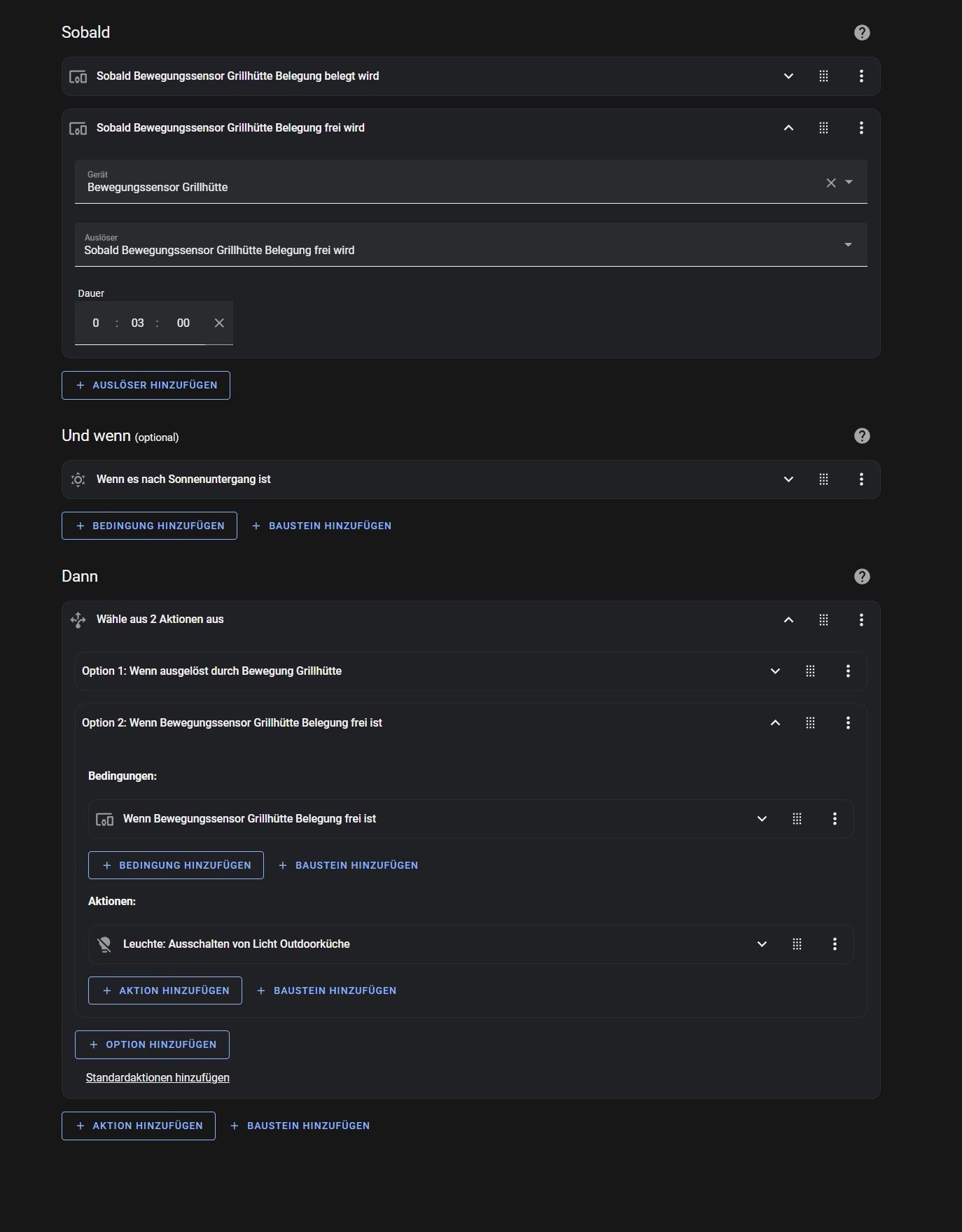

Das ist der Auslöser für den Sonoff
Die Autom. schaltet den Sonoff wieder aus

@andy_wna : Die Trigger sehen gut aus. Gehe mal rechts auf die 3 Punkte und vergebe eine ID. Einfach jeweils noch einen eindeutigen Namen in der Automation. Dann kannst du unten bei DANN
  • Baustein hinzu
  • Auswählen
  • Option 1 ausklappen
  • Bedingung hinzufügen
  • Andere Bedingung
  • Ausgelöst durch
  • dann die Auslöse-ID mit der Bewegung erkannt wählen
  • Aktion Licht an
  • Option hinzufügen
  • Option 2 dann analog, jedoch für das Ausschalten

Habe das jetzt so versucht das funktioniert leider nicht.
Ich glaub das ich irgendwo einen Logikfehler drin habe. Ich komm aber nicht drauf.

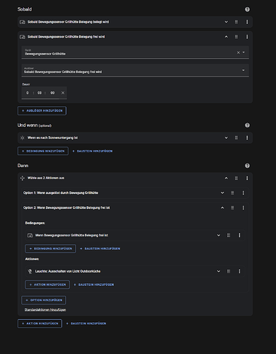

Bei Option 2 fehlt die Bedingung “ausgelöst von” von oben “…frei”
Das von oben mit “frei” konnte ich bei Option nicht mehr auswählen.
Aber so funktioniert es auch nicht :confounded:
