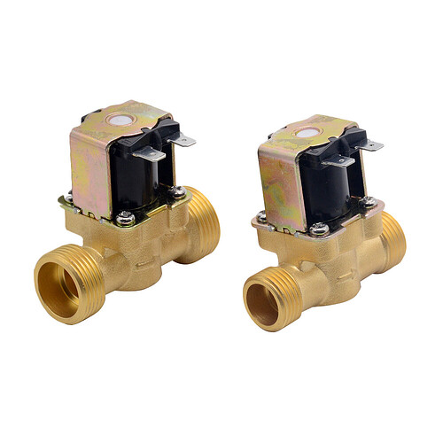

Ich habe das mit einem Sonoff Basic mit Tasmota und einem einfachen Magnetventil gelöst:
In Tasmota habe ich noch über pulsetime eine maximale Laufzeit festgelegt.
Achso, gesteuert wird es über die Timer in Tasmota, Home Assistant ist also großteils nur Zuschauer.
