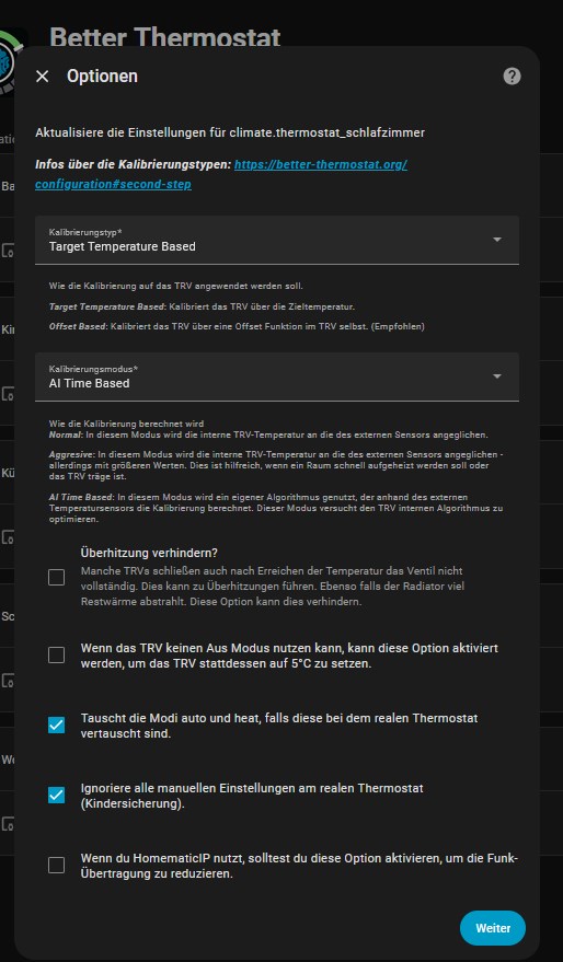

Anfangs verwendete ich die Einstellung “Offset Based” und es funktionierte auch nicht. Hier wurden dann im Log von Zigbee2MQTT Fehler bzgl. Offset angezeigt. Kann mich nicht mehr genau daran erinnern aber etwas mit Offset und einer Überschreitung und etwas mit -40 oder -50 °C.
Deshalb habe ich auf die derzeitige Einstellung “Target temperature Based” gewechselt. Diesen Tip habe ich in einem anderen Beitrag gelesen. Hier werden jetzt im Log zumindest keine Fehler angezeigt.
Die Kindersicherung habe ich bisher über Better Thermostat eingestellt und nicht direkt an den echten Heizkörperthermostaten. Dies werde ich aber jetzt nochmal versuchen.

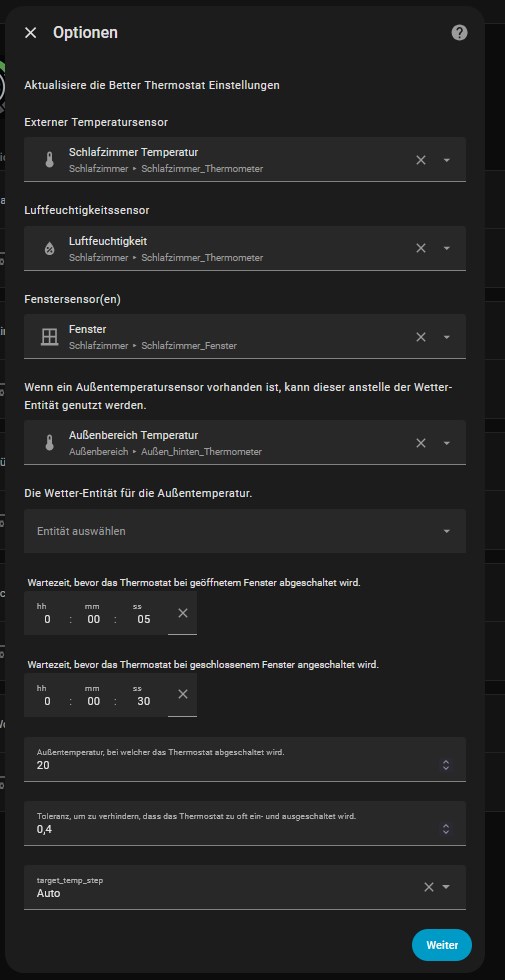

Hier meine aktuellen Einstellungen:

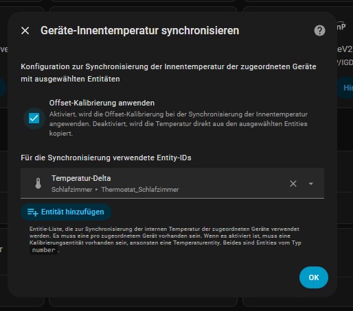

Bei folgender Einstellungen war ich mir nicht ganz sicher. Passt das so?
Habe es dann so eingestellt; die Entität mit dem “Delta” verwendet:
Ich habe mir da glaub ursprünglich einen Helfer angelegt, der das Delta zwischen Thermostat- und Thermometertemperatur angibt. Damit hat das durchaus funktioniert.
