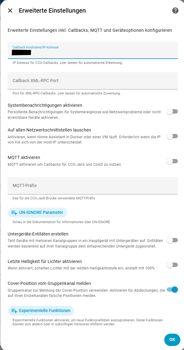

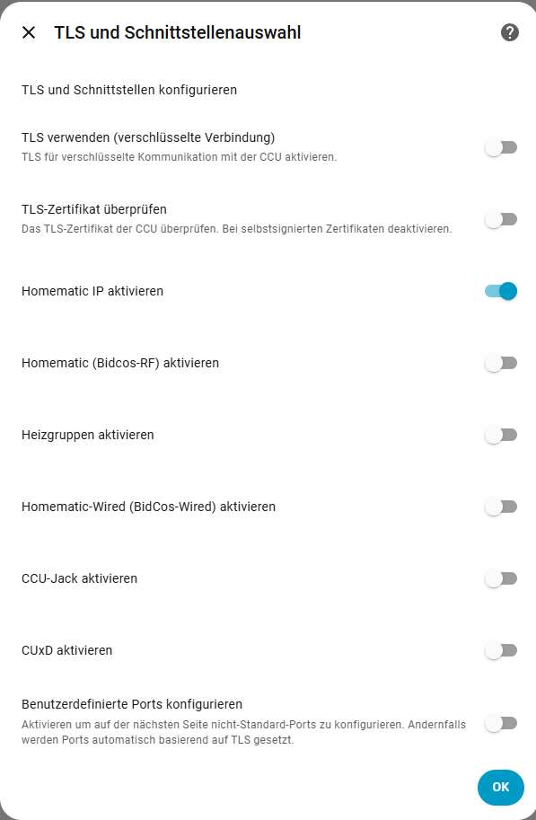

Hier auch noch die Konfiguration meiner OpenCCU Integration. Außerdem habe ich die Home Assistant iPad App installiert um auf das System zuzugreifen.
