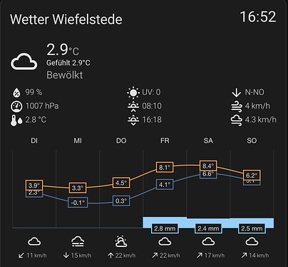

Brauchst Du noch ne übersichtliche Karte :joker: weather-chard-card?
