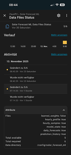

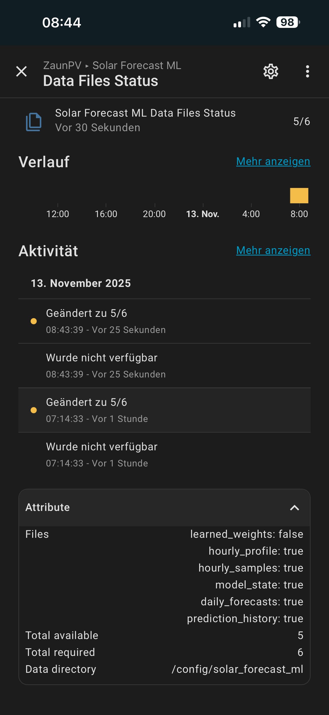

Edit 2:
Ist es normal das eine Datei am Anfang fehlt?
Ich habe jetzt zwei Meldungen, bei der vorherigen Version hatte ich Keine! Die zweite Meldung ist super lang!!!

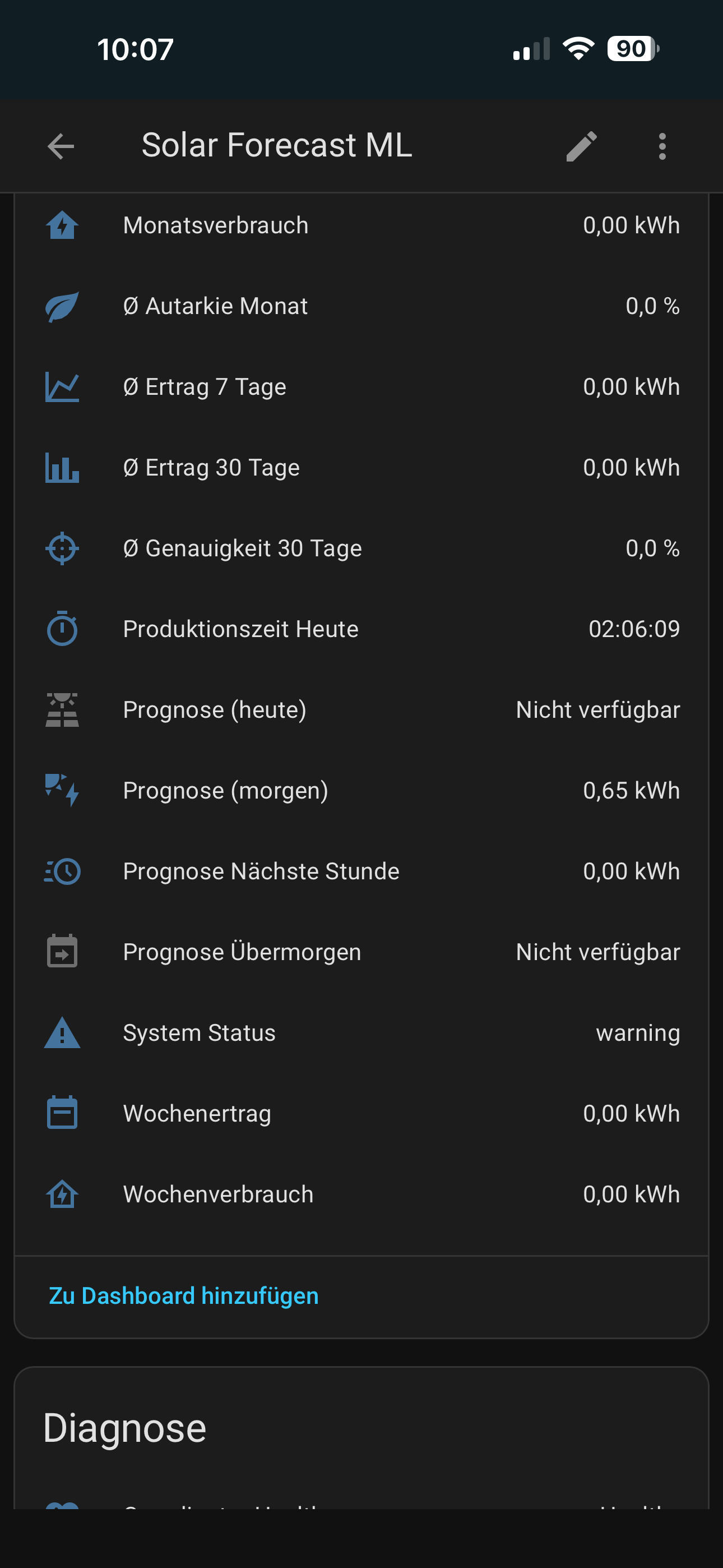

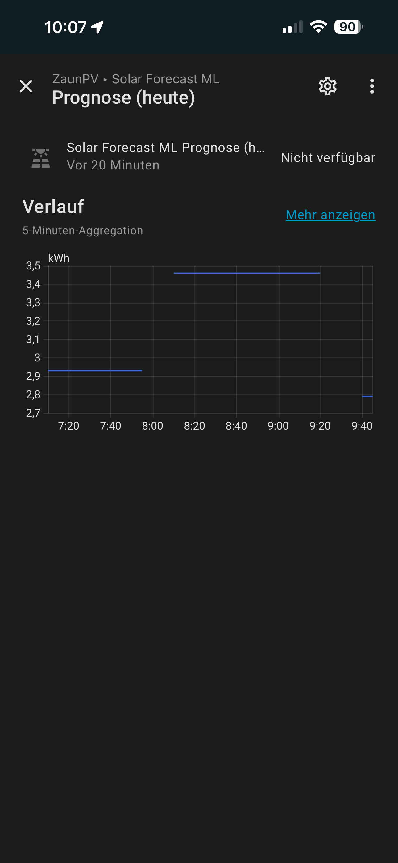

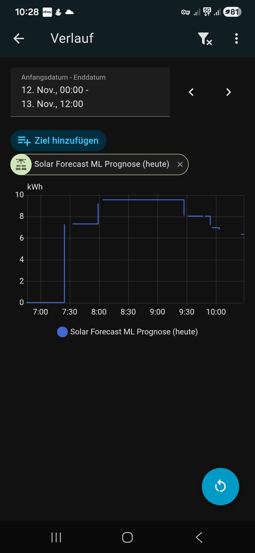

Bei mir springen irgendwie die Prognosesensoren auf Nicht verfügbar und dann sind sie irgendwann wieder da.

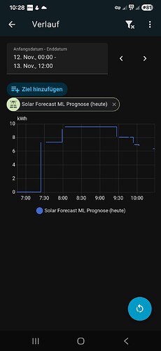

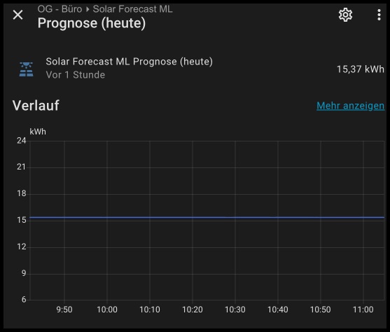

Gerade mal geguckt sieht bei mir ähnlich aus:
Ist bei mir stabil seit heut morgen
Hier bisher auch stabil ohne aussetzer.
Alle meine Prognosen sehen so aus. Hat sich seit heute morgen nichts verändert.
Bedeutet was genau? Gerade Linie wie bei mir oder wie bei olbi0804 nur ohne Aussetzer?
Screenshots werden leider, meine Meinung, viel zu selten verwendet. Sagt halt meistens viel mehr aus als 3 Kilometer Text.
Bei mir ist nicht frisch installiert (nur Update gemacht), sind also “alte” Daten im Spiel.
Korrekt, gerade Linie, seit frischer Installation heute Morgen
Ja ich hab heute morgen Installiert, habt ihr vielleicht gestern schon installiert?
