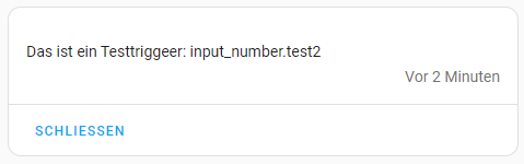

      message: |
        Das ist ein Testtriggeer: {{ trigger.entity_id }}
Beim überschreiten des Wertes 10 erhalte ich diese Nachricht:
Und zur entsprechenden Uhrzeit diese:
