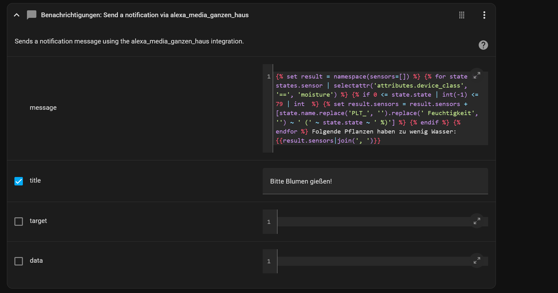

Funktioniert soweit prima aber kann man das so auch über die Alexa ausgeben? Da macht er nix wenn ich das mit der Folmel einbinde
Poste bitte deinen Code.
gerne, das ist der Angepasste wie oben:
  - action: notify.alexa_media_ganzen_haus
    metadata: {}
      message: >-
        {% set result = namespace(sensors=[]) %} {% for state in states.sensor |
        selectattr('attributes.device_class', '==', 'moisture') %} {% if 0 <=
        state.state | int(-1) <= 79 | int  %} {% set result.sensors =
        result.sensors + [state.name.replace('PLT_', '').replace('
        Feuchtigkeit', '') ~ ' (' ~ state.state ~ ' %)'] %} {% endif %} {%
        endfor %} Folgende Pflanzen haben zu wenig Wasser:
        {{result.sensors|join(', ')}}
      title: Bitte Blumen gießen!
Danke. Funktioniert bei mir ohne Tadel. Hast du in die Automations-Trace geschaut?
Alexa sagt da nichts, Meldung kommt am HA bei der App mit dem selben Code
Automation > die 3 vertikalen Punkte > Traces
habs, die Angaben nach data: haben gefehlt
