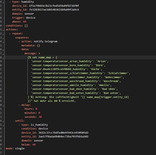

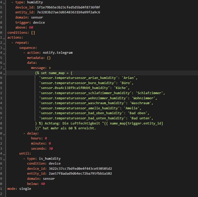

Hi, leider bin ich nicht erfolgreich gewesen…
Die Message gibt mir zwischen den Hochkommata nichts aus. Gerne würde ich noch dazu die Info verzögert ausgeben solange der Auslöser als Variable wieder unter 60% Luftfeuchtigkeit ist…
Nimm als Trigger nicht device sondern entity. Und poste Code bitte nicht als Bild sondern als vorformatierter Text
Hab ich nicht verstanden

Hi, hier meine ich, dass ich alle 30 Sekunden benechraichtigt werden möchte, solange, solange alle Sensoren nicht unter den vordefinierten Wert fallen (zB. 60% Luftfeuchtigkeit) Dh. wenn nur einer aller Sensoren über 60% ist automatische Meldung alle 30 Sekunden… Wenn alle unter 60% fallen soll die Benachrichtigung stoppen…
Und hierzu habe ich auf die Entitäten umgeswitcht… hat aber nichts gebracht…
Dazu würde ich eine separate Automation erstellen, welche alle 30s ausgelöst wird und als Bedingung die 60% drin hat von den einzelnen Luftfeuchtigkeiten. Als Action dann die Benachrichtigung.
Was meinst du mit nichts gebracht, wie sieht die Benachrichtigung denn aus? Was sagt der Trace?
