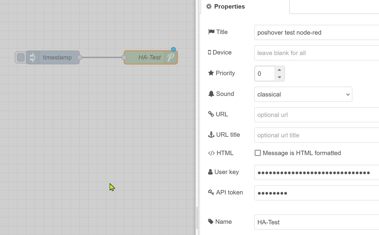

ich sehe bei dir nur “iPhone benachrichtigen”. was dahintersteckt fehlt leider.
du kannst aber stattdessen direkt Pushover (node-red-node-pushover 0.2.1) verwenden.
funktioniert ausgezeichnet

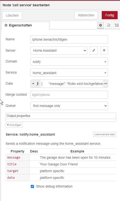

Ich habe grade mal das getestet mit dem Pushovernode das funktioniert ja. Aber am liebsten wäre es mir wenn wieder des alte funktioniert. Hier einen Screenshot.
Du könntest mal schauen, ob du mehrere Home Assistent Instanzen unter Server hast.
Da schleichen sich manchmal welche ein, wenn man Flows importiert.
Bei mir heißt der Service auch nicht “home assistant”, sondern “mobile_app_smartfonname”
@silberfuxx
Wo in Node Red ? Oder wo finde ich die Server :slight_smile:
Unter Server habe ich nichts anderes zum auswählen.
Aber bei Service, da muss ich aber home_assistant eigentlich verwenden weil bei Pushover des auch home assistant heißt
Ok. Sorry, dann ist das ein Missverständnis meinerseits. Ich kann mit dem Begriff “pushover” nichts anfangen. Ich nutze die mobile-App (aus deinem Screenshot z.B.: mobile_app_iphone)
Und ja, ich meinte das Dropdown aus deinem Screenshot
