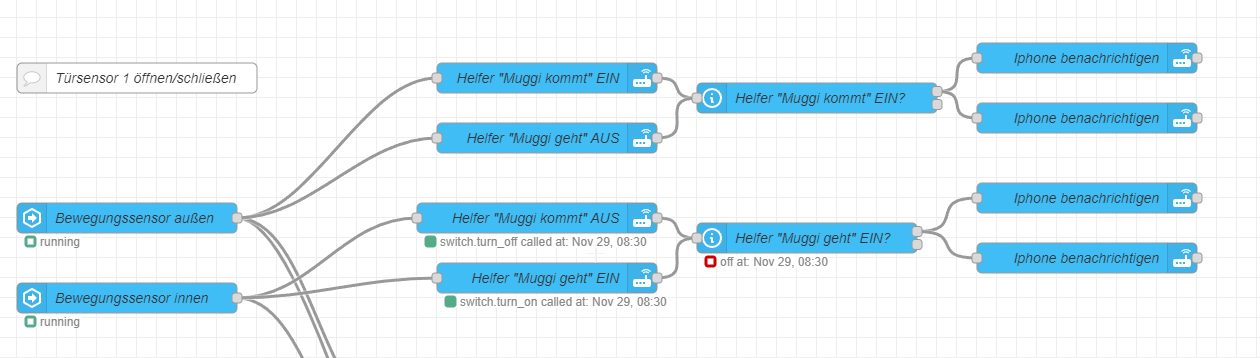

also meinst du so ?

Nein, das funktioniert so noch nicht.
Da beim Kommen auch kurz später der “gehen” Bewegungsmelder anspricht musst Du noch eine
Logik einbauen, dass die Bewegung “innen” erst nach einer gewissen Zeit erkannt wird.
Mein Vorschlag, setze die “current-state”-Node der Helfer innen/außen an den Ausgang der jeweils anderen Bewegungsmelder mit “nicht on” und schalte die Helfer erst nach der Meldung “kommt”/“geht” mit einer Verzögerung von 30s (kommt darauf an, wie schnell Deine Katze ist) um.

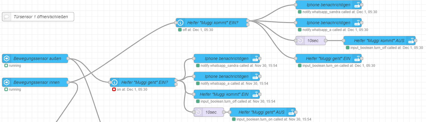

Habe es jetzt mal umgebaut aber bin mir total unsicher ob es passt.
So müsste es funktionieren oder?

Ich denke, das funktioniert (noch) nicht.
Du musst bedenken, dass die Katze, wenn sie reinkommt, eine gewisse Zeit braucht, bis sie nach dem Bewegungsmelder “außen” den Bewegungsmelder “innen” triggert, deshalb darfst Du den Bewegungsmelder “innen” erst nach dieser Zeit “scharf schalten”, d.h. den Helfer Katze “innen” erst nach dieser Zeit einschalten, sonst kommt die Innenmeldung auch noch.

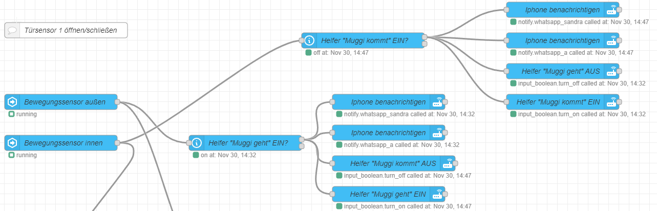

Guten Morgen, ah okay verstehe.
Also ich habe es nochmal geändert, bin mir aber trotzdem unsicher. Heute morgen kam die Meldung 2mal “Muggi geht”.
Komisch. Vielleicht warte ich nochmal ab bis er ein paar mal rein und raus gegangen ist.
[{"id":"1ba7ba4f777ea124","type":"tab","label":"Hoverboard 2.0","disabled":false,"info":"","env":[]},{"id":"cd65ec3cd6b17fac","type":"comment","z":"1ba7ba4f777ea124","name":"Türsensor 1 öffnen/schließen","info":"","x":140,"y":120,"wires":[]},{"id":"84d7d784dada6bdc","type":"delay","z":"1ba7ba4f777ea124","name":"solange bleibt Türe offen (8)","pauseType":"delay","timeout":"8","timeoutUnits":"seconds","rate":"1","nbRateUnits":"1","rateUnits":"second","randomFirst":"1","randomLast":"5","randomUnits":"seconds","drop":false,"allowrate":false,"outputs":1,"x":1580,"y":500,"wires":[["cd98edc9a6b4bd69"]]},{"id":"ea357aec49befdf1","type":"api-call-service","z":"1ba7ba4f777ea124","name":"Türe anschalten","server":"60e063e9.e56e0c","version":5,"debugenabled":false,"domain":"switch","service":"turn_on","areaId":[],"deviceId":[],"entityId":["switch.relayboard_ture"],"data":"","dataType":"jsonata","mergeContext":"","mustacheAltTags":false,"outputProperties":[],"queue":"none","x":840,"y":1080,"wires":[["a0df0c93b019a4cb","4bcfdc99cc09a26d","155b9478385a6dfa"]]},{"id":"201e66c5c2f3c658","type":"delay","z":"1ba7ba4f777ea124","name":"","pauseType":"delay","timeout":"400","timeoutUnits":"milliseconds","rate":"1","nbRateUnits":"1","rateUnits":"second","randomFirst":"1","randomLast":"5","randomUnits":"seconds","drop":false,"allowrate":false,"outputs":1,"x":2240,"y":620,"wires":[["15635c8e035ed4c0"]]},{"id":"2d8fcc60e3a9e3f1","type":"api-call-service","z":"1ba7ba4f777ea124","name":"Hilfsbutton Türe geschlossen auf ON","server":"60e063e9.e56e0c","version":5,"debugenabled":false,"domain":"input_boolean","service":"turn_on","areaId":[],"deviceId":[],"entityId":["input_boolean.ture_geschlossen"],"data":"","dataType":"jsonata","mergeContext":"","mustacheAltTags":false,"outputProperties":[],"queue":"none","x":2790,"y":1360,"wires":[[]]},{"id":"f98949da70043862","type":"api-call-service","z":"1ba7ba4f777ea124","name":"Hilfsbutton Türe geöffnet auf OFF","server":"60e063e9.e56e0c","version":5,"debugenabled":false,"domain":"input_boolean","service":"turn_off","areaId":[],"deviceId":[],"entityId":["input_boolean.ture_offen"],"data":"","dataType":"jsonata","mergeContext":"","mustacheAltTags":false,"outputProperties":[],"queue":"none","x":2780,"y":1420,"wires":[[]]},{"id":"4bcfdc99cc09a26d","type":"api-call-service","z":"1ba7ba4f777ea124","name":"HilfsbuttonTüre geöffnet auf ON","server":"60e063e9.e56e0c","version":5,"debugenabled":false,"domain":"input_boolean","service":"turn_on","areaId":[],"deviceId":[],"entityId":["input_boolean.ture_offen"],"data":"","dataType":"jsonata","mergeContext":"","mustacheAltTags":false,"outputProperties":[],"queue":"none","x":1130,"y":1120,"wires":[[]]},{"id":"a0df0c93b019a4cb","type":"api-call-service","z":"1ba7ba4f777ea124","name":"Hilfsbutton Türe geschlossen auf OFF","server":"60e063e9.e56e0c","version":5,"debugenabled":false,"domain":"input_boolean","service":"turn_off","areaId":[],"deviceId":[],"entityId":["input_boolean.ture_geschlossen"],"data":"","dataType":"jsonata","mergeContext":"","mustacheAltTags":false,"outputProperties":[],"queue":"none","x":1150,"y":1060,"wires":[[]]},{"id":"adbd73465d663747","type":"api-call-service","z":"1ba7ba4f777ea124","name":"Türe wird gerade geöffnet OFF","server":"60e063e9.e56e0c","version":5,"debugenabled":false,"domain":"input_boolean","service":"turn_off","areaId":[],"deviceId":[],"entityId":["input_boolean.ture_wird_gerade_geoffnet"],"data":"","dataType":"jsonata","mergeContext":"","mustacheAltTags":false,"outputProperties":[],"queue":"none","x":2990,"y":1480,"wires":[[]]},{"id":"efc215d81dc4c57e","type":"api-call-service","z":"1ba7ba4f777ea124","name":"Türe ausfahren ausschalten","server":"60e063e9.e56e0c","version":5,"debugenabled":false,"domain":"switch","service":"turn_off","areaId":[],"deviceId":[],"entityId":["switch.relayboard_ture_tasmota"],"data":"","dataType":"jsonata","mergeContext":"","mustacheAltTags":false,"outputProperties":[],"queue":"none","x":1080,"y":500,"wires":[["767a78e8bbb8a958"]]},{"id":"88be493fb5545f0f","type":"server-state-changed","z":"1ba7ba4f777ea124","name":"Bewegungssensor außen","server":"60e063e9.e56e0c","version":4,"exposeToHomeAssistant":false,"haConfig":[{"property":"name","value":""},{"property":"icon","value":""}],"entityidfilter":"binary_sensor.aqara_p1_motion_sensor_occupancy","entityidfiltertype":"exact","outputinitially":false,"state_type":"str","haltifstate":"","halt_if_type":"str","halt_if_compare":"is","outputs":1,"output_only_on_state_change":true,"for":"0","forType":"num","forUnits":"minutes","ignorePrevStateNull":false,"ignorePrevStateUnknown":false,"ignorePrevStateUnavailable":false,"ignoreCurrentStateUnknown":false,"ignoreCurrentStateUnavailable":false,"outputProperties":[{"property":"payload","propertyType":"msg","value":"","valueType":"entityState"},{"property":"data","propertyType":"msg","value":"","valueType":"eventData"},{"property":"topic","propertyType":"msg","value":"","valueType":"triggerId"}],"x":130,"y":260,"wires":[["0d83c256a5daaf14","cb29c87f35ce1f64"]]},{"id":"e4d7746abc82e51d","type":"delay","z":"1ba7ba4f777ea124","name":"","pauseType":"delay","timeout":"1","timeoutUnits":"seconds","rate":"1","nbRateUnits":"1","rateUnits":"second","randomFirst":"1","randomLast":"5","randomUnits":"seconds","drop":false,"allowrate":false,"outputs":1,"x":2040,"y":500,"wires":[["a218044ac31330a4"]]},{"id":"a7d85ce5c287919e","type":"api-call-service","z":"1ba7ba4f777ea124","name":"Brunnen Steckdose an","server":"60e063e9.e56e0c","version":5,"debugenabled":false,"domain":"switch","service":"turn_on","areaId":[],"deviceId":["24ed8fcecdd895c25622042bcdf694c3"],"entityId":[],"data":"","dataType":"jsonata","mergeContext":"","mustacheAltTags":false,"outputProperties":[],"queue":"none","x":580,"y":900,"wires":[["7a85bc8314f78d7d"]]},{"id":"378092042f5031c8","type":"api-call-service","z":"1ba7ba4f777ea124","name":"Flur Steckdose aus","server":"60e063e9.e56e0c","version":5,"debugenabled":false,"domain":"switch","service":"turn_off","areaId":[],"deviceId":["24ed8fcecdd895c25622042bcdf694c3"],"entityId":[],"data":"","dataType":"jsonata","mergeContext":"","mustacheAltTags":false,"outputProperties":[],"queue":"none","x":2730,"y":1540,"wires":[[]]},{"id":"7a85bc8314f78d7d","type":"delay","z":"1ba7ba4f777ea124","name":"","pauseType":"delay","timeout":"5","timeoutUnits":"seconds","rate":"1","nbRateUnits":"1","rateUnits":"second","randomFirst":"1","randomLast":"5","randomUnits":"seconds","drop":false,"allowrate":false,"outputs":1,"x":560,"y":1000,"wires":[["42ce75a802bf5dd6"]]},{"id":"cb29c87f35ce1f64","type":"api-current-state","z":"1ba7ba4f777ea124","name":"Türe wird gerade geöffnet?","server":"60e063e9.e56e0c","version":3,"outputs":2,"halt_if":"off","halt_if_type":"str","halt_if_compare":"is","entity_id":"input_boolean.ture_wird_gerade_geoffnet","state_type":"str","blockInputOverrides":false,"outputProperties":[{"property":"payload","propertyType":"msg","value":"","valueType":"entityState"},{"property":"data","propertyType":"msg","value":"","valueType":"entity"}],"for":"0","forType":"num","forUnits":"minutes","override_topic":false,"state_location":"payload","override_payload":"msg","entity_location":"data","override_data":"msg","x":540,"y":580,"wires":[["701906369a90dedd"],[]]},{"id":"701906369a90dedd","type":"api-call-service","z":"1ba7ba4f777ea124","name":"Hilfsbutton Türe wird gerade geöffnet ON","server":"60e063e9.e56e0c","version":5,"debugenabled":false,"domain":"input_boolean","service":"turn_on","areaId":[],"deviceId":[],"entityId":["input_boolean.ture_wird_gerade_geoffnet"],"data":"","dataType":"jsonata","mergeContext":"","mustacheAltTags":false,"outputProperties":[],"queue":"none","x":640,"y":740,"wires":[["9bad7242cc975007"]]},{"id":"020542fa6d3b7b07","type":"time-range-switch","z":"1ba7ba4f777ea124","name":"20:30 - 04:00","lat":"47.492995","lon":"11.075000","startTime":"20:30","endTime":"04:00","startOffset":0,"endOffset":0,"x":250,"y":580,"wires":[[],["cb29c87f35ce1f64"]]},{"id":"9bad7242cc975007","type":"api-current-state","z":"1ba7ba4f777ea124","name":"Türe schon offen?","server":"60e063e9.e56e0c","version":3,"outputs":2,"halt_if":"off","halt_if_type":"str","halt_if_compare":"is","entity_id":"input_boolean.ture_offen","state_type":"str","blockInputOverrides":false,"outputProperties":[{"property":"payload","propertyType":"msg","value":"","valueType":"entityState"},{"property":"data","propertyType":"msg","value":"","valueType":"entity"}],"for":"0","forType":"num","forUnits":"minutes","override_topic":false,"state_location":"payload","override_payload":"msg","entity_location":"data","override_data":"msg","x":570,"y":820,"wires":[["a7d85ce5c287919e"],[]]},{"id":"9174b79b2ba23509","type":"server-state-changed","z":"1ba7ba4f777ea124","name":"Bewegungssensor innen","server":"60e063e9.e56e0c","version":4,"exposeToHomeAssistant":false,"haConfig":[{"property":"name","value":""},{"property":"icon","value":""}],"entityidfilter":"binary_sensor.aqara_p1_motion_sensor_innen_occupancy","entityidfiltertype":"exact","outputinitially":false,"state_type":"str","haltifstate":"","halt_if_type":"str","halt_if_compare":"is","outputs":1,"output_only_on_state_change":true,"for":"0","forType":"num","forUnits":"minutes","ignorePrevStateNull":false,"ignorePrevStateUnknown":false,"ignorePrevStateUnavailable":false,"ignoreCurrentStateUnknown":false,"ignoreCurrentStateUnavailable":false,"outputProperties":[{"property":"payload","propertyType":"msg","value":"","valueType":"entityState"},{"property":"data","propertyType":"msg","value":"","valueType":"eventData"},{"property":"topic","propertyType":"msg","value":"","valueType":"triggerId"}],"x":130,"y":340,"wires":[["020542fa6d3b7b07","ef06ebabd1da51b8"]]},{"id":"3fb3dd6f99cc292d","type":"delay","z":"1ba7ba4f777ea124","name":"","pauseType":"delay","timeout":"1","timeoutUnits":"seconds","rate":"1","nbRateUnits":"1","rateUnits":"second","randomFirst":"1","randomLast":"5","randomUnits":"seconds","drop":false,"allowrate":false,"outputs":1,"x":2720,"y":1480,"wires":[["adbd73465d663747"]]},{"id":"42ce75a802bf5dd6","type":"api-call-service","z":"1ba7ba4f777ea124","name":"Türe ausfahren anschalten","server":"60e063e9.e56e0c","version":5,"debugenabled":false,"domain":"switch","service":"turn_on","areaId":[],"deviceId":[],"entityId":["switch.relayboard_ture_tasmota"],"data":"","dataType":"jsonata","mergeContext":"","mustacheAltTags":false,"outputProperties":[],"queue":"none","x":600,"y":1080,"wires":[["ea357aec49befdf1"]]},{"id":"767a78e8bbb8a958","type":"api-call-service","z":"1ba7ba4f777ea124","name":"Türe ausschalten","server":"60e063e9.e56e0c","version":5,"debugenabled":false,"domain":"switch","service":"turn_off","areaId":[],"deviceId":[],"entityId":["switch.relayboard_ture"],"data":"","dataType":"jsonata","mergeContext":"","mustacheAltTags":false,"outputProperties":[],"queue":"none","x":1310,"y":500,"wires":[["84d7d784dada6bdc"]]},{"id":"cd98edc9a6b4bd69","type":"api-call-service","z":"1ba7ba4f777ea124","name":"Türe anschalten","server":"60e063e9.e56e0c","version":5,"debugenabled":false,"domain":"switch","service":"turn_on","areaId":[],"deviceId":[],"entityId":["switch.relayboard_ture"],"data":"","dataType":"jsonata","mergeContext":"","mustacheAltTags":false,"outputProperties":[],"queue":"none","x":1800,"y":500,"wires":[["e4d7746abc82e51d"]]},{"id":"a218044ac31330a4","type":"api-call-service","z":"1ba7ba4f777ea124","name":"Türe ausschalten","server":"60e063e9.e56e0c","version":5,"debugenabled":false,"domain":"switch","service":"turn_off","areaId":[],"deviceId":[],"entityId":["switch.relayboard_ture"],"data":"","dataType":"jsonata","mergeContext":"","mustacheAltTags":false,"outputProperties":[],"queue":"none","x":1590,"y":620,"wires":[["8c831c334a00f15c"]]},{"id":"50a25464ba190ba8","type":"api-call-service","z":"1ba7ba4f777ea124","name":"Türe anschalten","server":"60e063e9.e56e0c","version":5,"debugenabled":false,"domain":"switch","service":"turn_on","areaId":[],"deviceId":[],"entityId":["switch.relayboard_ture"],"data":"","dataType":"jsonata","mergeContext":"","mustacheAltTags":false,"outputProperties":[],"queue":"none","x":1980,"y":620,"wires":[["201e66c5c2f3c658"]]},{"id":"15635c8e035ed4c0","type":"api-call-service","z":"1ba7ba4f777ea124","name":"Türe ausschalten","server":"60e063e9.e56e0c","version":5,"debugenabled":false,"domain":"switch","service":"turn_off","areaId":[],"deviceId":[],"entityId":["switch.relayboard_ture"],"data":"","dataType":"jsonata","mergeContext":"","mustacheAltTags":false,"outputProperties":[],"queue":"none","x":1670,"y":740,"wires":[["5acd47557e666aee"]]},{"id":"bde9854ea610e3fd","type":"api-call-service","z":"1ba7ba4f777ea124","name":"Türe anschalten","server":"60e063e9.e56e0c","version":5,"debugenabled":false,"domain":"switch","service":"turn_on","areaId":[],"deviceId":[],"entityId":["switch.relayboard_ture"],"data":"","dataType":"jsonata","mergeContext":"","mustacheAltTags":false,"outputProperties":[],"queue":"none","x":1640,"y":860,"wires":[["91f8a729a112e4ee"]]},{"id":"91f8a729a112e4ee","type":"delay","z":"1ba7ba4f777ea124","name":"","pauseType":"delay","timeout":"600","timeoutUnits":"milliseconds","rate":"1","nbRateUnits":"1","rateUnits":"second","randomFirst":"1","randomLast":"5","randomUnits":"seconds","drop":false,"allowrate":false,"outputs":1,"x":1860,"y":860,"wires":[["4713099212882a3a"]]},{"id":"4713099212882a3a","type":"api-call-service","z":"1ba7ba4f777ea124","name":"Türe ausschalten","server":"60e063e9.e56e0c","version":5,"debugenabled":false,"domain":"switch","service":"turn_off","areaId":[],"deviceId":[],"entityId":["switch.relayboard_ture"],"data":"","dataType":"jsonata","mergeContext":"","mustacheAltTags":false,"outputProperties":[],"queue":"none","x":2070,"y":860,"wires":[["5723c5181cb328b5"]]},{"id":"95d41854e127ba0a","type":"api-call-service","z":"1ba7ba4f777ea124","name":"Türe ausfahren ausschalten","server":"60e063e9.e56e0c","version":5,"debugenabled":false,"domain":"switch","service":"turn_off","areaId":[],"deviceId":[],"entityId":["switch.relayboard_ture_tasmota"],"data":"","dataType":"jsonata","mergeContext":"","mustacheAltTags":false,"outputProperties":[],"queue":"none","x":2760,"y":1300,"wires":[[]]},{"id":"5723c5181cb328b5","type":"api-current-state","z":"1ba7ba4f777ea124","name":"Türe wirklich geschlossen?","server":"60e063e9.e56e0c","version":3,"outputs":2,"halt_if":"on","halt_if_type":"str","halt_if_compare":"is","entity_id":"binary_sensor.tursensor_wohnzimmer_contact","state_type":"str","blockInputOverrides":false,"outputProperties":[{"property":"payload","propertyType":"msg","value":"","valueType":"entityState"},{"property":"data","propertyType":"msg","value":"","valueType":"entity"}],"for":"0","forType":"num","forUnits":"minutes","override_topic":false,"state_location":"payload","override_payload":"msg","entity_location":"data","override_data":"msg","x":2100,"y":960,"wires":[["62d039f0159aafb4"],["95d41854e127ba0a","2d8fcc60e3a9e3f1","f98949da70043862","3fb3dd6f99cc292d","378092042f5031c8"]]},{"id":"fc3614c039736570","type":"api-call-service","z":"1ba7ba4f777ea124","name":"Türe anschalten","server":"60e063e9.e56e0c","version":5,"debugenabled":false,"domain":"switch","service":"turn_on","areaId":[],"deviceId":[],"entityId":["switch.relayboard_ture"],"data":"","dataType":"jsonata","mergeContext":"","mustacheAltTags":false,"outputProperties":[],"queue":"none","x":1640,"y":1040,"wires":[["0787053aa4d04da7"]]},{"id":"0787053aa4d04da7","type":"delay","z":"1ba7ba4f777ea124","name":"","pauseType":"delay","timeout":"800","timeoutUnits":"milliseconds","rate":"1","nbRateUnits":"1","rateUnits":"second","randomFirst":"1","randomLast":"5","randomUnits":"seconds","drop":false,"allowrate":false,"outputs":1,"x":1860,"y":1040,"wires":[["e748051bcbc47644"]]},{"id":"e748051bcbc47644","type":"api-call-service","z":"1ba7ba4f777ea124","name":"Türe ausschalten","server":"60e063e9.e56e0c","version":5,"debugenabled":false,"domain":"switch","service":"turn_off","areaId":[],"deviceId":[],"entityId":["switch.relayboard_ture"],"data":"","dataType":"jsonata","mergeContext":"","mustacheAltTags":false,"outputProperties":[],"queue":"none","x":2070,"y":1040,"wires":[["32dc1a6dc3558f40"]]},{"id":"627f127136fbe4e9","type":"api-call-service","z":"1ba7ba4f777ea124","name":"Türe anschalten","server":"60e063e9.e56e0c","version":5,"debugenabled":false,"domain":"switch","service":"turn_on","areaId":[],"deviceId":[],"entityId":["switch.relayboard_ture"],"data":"","dataType":"jsonata","mergeContext":"","mustacheAltTags":false,"outputProperties":[],"queue":"none","x":1640,"y":1160,"wires":[["dc7e37d623a3dc2c"]]},{"id":"dc7e37d623a3dc2c","type":"delay","z":"1ba7ba4f777ea124","name":"","pauseType":"delay","timeout":"1","timeoutUnits":"seconds","rate":"1","nbRateUnits":"1","rateUnits":"second","randomFirst":"1","randomLast":"5","randomUnits":"seconds","drop":false,"allowrate":false,"outputs":1,"x":1880,"y":1160,"wires":[["cfa6d9205c19859a"]]},{"id":"cfa6d9205c19859a","type":"api-call-service","z":"1ba7ba4f777ea124","name":"Türe ausschalten","server":"60e063e9.e56e0c","version":5,"debugenabled":false,"domain":"switch","service":"turn_off","areaId":[],"deviceId":[],"entityId":["switch.relayboard_ture"],"data":"","dataType":"jsonata","mergeContext":"","mustacheAltTags":false,"outputProperties":[],"queue":"none","x":2070,"y":1160,"wires":[["4703789a104ec4db"]]},{"id":"a37b1a473c9bf695","type":"api-call-service","z":"1ba7ba4f777ea124","name":"Türe anschalten","server":"60e063e9.e56e0c","version":5,"debugenabled":false,"domain":"switch","service":"turn_on","areaId":[],"deviceId":[],"entityId":["switch.relayboard_ture"],"data":"","dataType":"jsonata","mergeContext":"","mustacheAltTags":false,"outputProperties":[],"queue":"none","x":1640,"y":1280,"wires":[["a4c43cfceb799005"]]},{"id":"a4c43cfceb799005","type":"delay","z":"1ba7ba4f777ea124","name":"","pauseType":"delay","timeout":"2","timeoutUnits":"seconds","rate":"1","nbRateUnits":"1","rateUnits":"second","randomFirst":"1","randomLast":"5","randomUnits":"seconds","drop":false,"allowrate":false,"outputs":1,"x":1880,"y":1280,"wires":[["2c615222cb2b444b"]]},{"id":"2c615222cb2b444b","type":"api-call-service","z":"1ba7ba4f777ea124","name":"Türe ausschalten","server":"60e063e9.e56e0c","version":5,"debugenabled":false,"domain":"switch","service":"turn_off","areaId":[],"deviceId":[],"entityId":["switch.relayboard_ture"],"data":"","dataType":"jsonata","mergeContext":"","mustacheAltTags":false,"outputProperties":[],"queue":"none","x":2070,"y":1280,"wires":[["867db665f38e2353"]]},{"id":"32dc1a6dc3558f40","type":"api-current-state","z":"1ba7ba4f777ea124","name":"Türe wirklich geschlossen?","server":"60e063e9.e56e0c","version":3,"outputs":2,"halt_if":"on","halt_if_type":"str","halt_if_compare":"is","entity_id":"binary_sensor.tursensor_wohnzimmer_contact","state_type":"str","blockInputOverrides":false,"outputProperties":[{"property":"payload","propertyType":"msg","value":"","valueType":"entityState"},{"property":"data","propertyType":"msg","value":"","valueType":"entity"}],"for":"0","forType":"num","forUnits":"minutes","override_topic":false,"state_location":"payload","override_payload":"msg","entity_location":"data","override_data":"msg","x":2100,"y":1100,"wires":[["37a5a6966f82166b"],["95d41854e127ba0a","2d8fcc60e3a9e3f1","f98949da70043862","3fb3dd6f99cc292d","378092042f5031c8"]]},{"id":"4703789a104ec4db","type":"api-current-state","z":"1ba7ba4f777ea124","name":"Türe wirklich geschlossen?","server":"60e063e9.e56e0c","version":3,"outputs":2,"halt_if":"on","halt_if_type":"str","halt_if_compare":"is","entity_id":"binary_sensor.tursensor_wohnzimmer_contact","state_type":"str","blockInputOverrides":false,"outputProperties":[{"property":"payload","propertyType":"msg","value":"","valueType":"entityState"},{"property":"data","propertyType":"msg","value":"","valueType":"entity"}],"for":"0","forType":"num","forUnits":"minutes","override_topic":false,"state_location":"payload","override_payload":"msg","entity_location":"data","override_data":"msg","x":2100,"y":1220,"wires":[["9d5efbe7b8373d48"],["95d41854e127ba0a","2d8fcc60e3a9e3f1","f98949da70043862","3fb3dd6f99cc292d","378092042f5031c8"]]},{"id":"37a5a6966f82166b","type":"delay","z":"1ba7ba4f777ea124","name":"Verweilzeit","pauseType":"delay","timeout":"2","timeoutUnits":"seconds","rate":"1","nbRateUnits":"1","rateUnits":"second","randomFirst":"1","randomLast":"5","randomUnits":"seconds","drop":false,"allowrate":false,"outputs":1,"x":1470,"y":1160,"wires":[["627f127136fbe4e9"]]},{"id":"9d5efbe7b8373d48","type":"delay","z":"1ba7ba4f777ea124","name":"Verweilzeit","pauseType":"delay","timeout":"1","timeoutUnits":"seconds","rate":"1","nbRateUnits":"1","rateUnits":"second","randomFirst":"1","randomLast":"5","randomUnits":"seconds","drop":false,"allowrate":false,"outputs":1,"x":1470,"y":1280,"wires":[["a37b1a473c9bf695"]]},{"id":"155b9478385a6dfa","type":"delay","z":"1ba7ba4f777ea124","name":"ausfahren Zeit","pauseType":"delay","timeout":"1200","timeoutUnits":"milliseconds","rate":"1","nbRateUnits":"1","rateUnits":"second","randomFirst":"1","randomLast":"5","randomUnits":"seconds","drop":false,"allowrate":false,"outputs":1,"x":1020,"y":940,"wires":[["4d0cb638f24dbc30"]]},{"id":"5acd47557e666aee","type":"api-current-state","z":"1ba7ba4f777ea124","name":"Türe wirklich geschlossen?","server":"60e063e9.e56e0c","version":3,"outputs":2,"halt_if":"on","halt_if_type":"str","halt_if_compare":"is","entity_id":"binary_sensor.tursensor_wohnzimmer_contact","state_type":"str","blockInputOverrides":false,"outputProperties":[{"property":"payload","propertyType":"msg","value":"","valueType":"entityState"},{"property":"data","propertyType":"msg","value":"","valueType":"entity"}],"for":"0","forType":"num","forUnits":"minutes","override_topic":false,"state_location":"payload","override_payload":"msg","entity_location":"data","override_data":"msg","x":1960,"y":740,"wires":[["b53b4e0651d2d27e"],["95d41854e127ba0a","2d8fcc60e3a9e3f1","f98949da70043862","3fb3dd6f99cc292d","378092042f5031c8"]]},{"id":"62d039f0159aafb4","type":"delay","z":"1ba7ba4f777ea124","name":"Verweilzeit","pauseType":"delay","timeout":"2","timeoutUnits":"seconds","rate":"1","nbRateUnits":"1","rateUnits":"second","randomFirst":"1","randomLast":"5","randomUnits":"seconds","drop":false,"allowrate":false,"outputs":1,"x":1470,"y":1040,"wires":[["fc3614c039736570"]]},{"id":"db130764fca77972","type":"delay","z":"1ba7ba4f777ea124","name":"","pauseType":"delay","timeout":"1","timeoutUnits":"seconds","rate":"1","nbRateUnits":"1","rateUnits":"second","randomFirst":"1","randomLast":"5","randomUnits":"seconds","drop":false,"allowrate":false,"outputs":1,"x":1040,"y":740,"wires":[["a34191a1a032f68e"]]},{"id":"a34191a1a032f68e","type":"api-call-service","z":"1ba7ba4f777ea124","name":"Türe anschalten","server":"60e063e9.e56e0c","version":5,"debugenabled":false,"domain":"switch","service":"turn_on","areaId":[],"deviceId":[],"entityId":["switch.relayboard_ture"],"data":"","dataType":"jsonata","mergeContext":"","mustacheAltTags":false,"outputProperties":[],"queue":"none","x":1040,"y":660,"wires":[["e54a317176214cda"]]},{"id":"e54a317176214cda","type":"delay","z":"1ba7ba4f777ea124","name":"ausfahren Zeit","pauseType":"delay","timeout":"1475","timeoutUnits":"milliseconds","rate":"1","nbRateUnits":"1","rateUnits":"second","randomFirst":"1","randomLast":"5","randomUnits":"seconds","drop":false,"allowrate":false,"outputs":1,"x":1040,"y":580,"wires":[["efc215d81dc4c57e"]]},{"id":"4d0cb638f24dbc30","type":"api-call-service","z":"1ba7ba4f777ea124","name":"Türe anschalten","server":"60e063e9.e56e0c","version":5,"debugenabled":false,"domain":"switch","service":"turn_off","areaId":[],"deviceId":[],"entityId":["switch.relayboard_ture"],"data":"","dataType":"jsonata","mergeContext":"","mustacheAltTags":false,"outputProperties":[],"queue":"none","x":1040,"y":820,"wires":[["db130764fca77972"]]},{"id":"8c831c334a00f15c","type":"delay","z":"1ba7ba4f777ea124","name":"Verweilzeit","pauseType":"delay","timeout":"1500","timeoutUnits":"milliseconds","rate":"1","nbRateUnits":"1","rateUnits":"second","randomFirst":"1","randomLast":"5","randomUnits":"seconds","drop":false,"allowrate":false,"outputs":1,"x":1810,"y":620,"wires":[["50a25464ba190ba8"]]},{"id":"b53b4e0651d2d27e","type":"delay","z":"1ba7ba4f777ea124","name":"Verweilzeit","pauseType":"delay","timeout":"2","timeoutUnits":"seconds","rate":"1","nbRateUnits":"1","rateUnits":"second","randomFirst":"1","randomLast":"5","randomUnits":"seconds","drop":false,"allowrate":false,"outputs":1,"x":1470,"y":860,"wires":[["bde9854ea610e3fd"]]},{"id":"867db665f38e2353","type":"api-current-state","z":"1ba7ba4f777ea124","name":"Türe wirklich geschlossen?","server":"60e063e9.e56e0c","version":3,"outputs":2,"halt_if":"on","halt_if_type":"str","halt_if_compare":"is","entity_id":"binary_sensor.tursensor_wohnzimmer_contact","state_type":"str","blockInputOverrides":false,"outputProperties":[{"property":"payload","propertyType":"msg","value":"","valueType":"entityState"},{"property":"data","propertyType":"msg","value":"","valueType":"entity"}],"for":"0","forType":"num","forUnits":"minutes","override_topic":false,"state_location":"payload","override_payload":"msg","entity_location":"data","override_data":"msg","x":2100,"y":1360,"wires":[["fdc3b69a0a3d8a5e"],["95d41854e127ba0a","2d8fcc60e3a9e3f1","f98949da70043862","3fb3dd6f99cc292d","378092042f5031c8"]]},{"id":"fdc3b69a0a3d8a5e","type":"delay","z":"1ba7ba4f777ea124","name":"Verweilzeit","pauseType":"delay","timeout":"1","timeoutUnits":"seconds","rate":"1","nbRateUnits":"1","rateUnits":"second","randomFirst":"1","randomLast":"5","randomUnits":"seconds","drop":false,"allowrate":false,"outputs":1,"x":1470,"y":1420,"wires":[["73f3013a0827f849"]]},{"id":"73f3013a0827f849","type":"api-call-service","z":"1ba7ba4f777ea124","name":"Türe anschalten","server":"60e063e9.e56e0c","version":5,"debugenabled":false,"domain":"switch","service":"turn_on","areaId":[],"deviceId":[],"entityId":["switch.relayboard_ture"],"data":"","dataType":"jsonata","mergeContext":"","mustacheAltTags":false,"outputProperties":[],"queue":"none","x":1640,"y":1420,"wires":[["74b416ebf1b27b34"]]},{"id":"74b416ebf1b27b34","type":"delay","z":"1ba7ba4f777ea124","name":"","pauseType":"delay","timeout":"3","timeoutUnits":"seconds","rate":"1","nbRateUnits":"1","rateUnits":"second","randomFirst":"1","randomLast":"5","randomUnits":"seconds","drop":false,"allowrate":false,"outputs":1,"x":1880,"y":1420,"wires":[["3576cfbec8809f63"]]},{"id":"3576cfbec8809f63","type":"api-call-service","z":"1ba7ba4f777ea124","name":"Türe ausschalten","server":"60e063e9.e56e0c","version":5,"debugenabled":false,"domain":"switch","service":"turn_off","areaId":[],"deviceId":[],"entityId":["switch.relayboard_ture"],"data":"","dataType":"jsonata","mergeContext":"","mustacheAltTags":false,"outputProperties":[],"queue":"none","x":2070,"y":1420,"wires":[["ec05307014c5aa3f"]]},{"id":"ec05307014c5aa3f","type":"api-current-state","z":"1ba7ba4f777ea124","name":"Türe wirklich geschlossen?","server":"60e063e9.e56e0c","version":3,"outputs":2,"halt_if":"on","halt_if_type":"str","halt_if_compare":"is","entity_id":"binary_sensor.tursensor_wohnzimmer_contact","state_type":"str","blockInputOverrides":false,"outputProperties":[{"property":"payload","propertyType":"msg","value":"","valueType":"entityState"},{"property":"data","propertyType":"msg","value":"","valueType":"entity"}],"for":"0","forType":"num","forUnits":"minutes","override_topic":false,"state_location":"payload","override_payload":"msg","entity_location":"data","override_data":"msg","x":2100,"y":1480,"wires":[["4b03d488094d3823"],["378092042f5031c8","3fb3dd6f99cc292d","f98949da70043862","2d8fcc60e3a9e3f1","95d41854e127ba0a"]]},{"id":"4b03d488094d3823","type":"delay","z":"1ba7ba4f777ea124","name":"Verweilzeit","pauseType":"delay","timeout":"1","timeoutUnits":"seconds","rate":"1","nbRateUnits":"1","rateUnits":"second","randomFirst":"1","randomLast":"5","randomUnits":"seconds","drop":false,"allowrate":false,"outputs":1,"x":1450,"y":1560,"wires":[["8bc651f69611e3f9"]]},{"id":"8bc651f69611e3f9","type":"api-call-service","z":"1ba7ba4f777ea124","name":"Türe anschalten","server":"60e063e9.e56e0c","version":5,"debugenabled":false,"domain":"switch","service":"turn_on","areaId":[],"deviceId":[],"entityId":["switch.relayboard_ture"],"data":"","dataType":"jsonata","mergeContext":"","mustacheAltTags":false,"outputProperties":[],"queue":"none","x":1630,"y":1560,"wires":[["1de4065360bc7d7e"]]},{"id":"1de4065360bc7d7e","type":"delay","z":"1ba7ba4f777ea124","name":"","pauseType":"delay","timeout":"3","timeoutUnits":"seconds","rate":"1","nbRateUnits":"1","rateUnits":"second","randomFirst":"1","randomLast":"5","randomUnits":"seconds","drop":false,"allowrate":false,"outputs":1,"x":1870,"y":1560,"wires":[["1695ee648cb5a372"]]},{"id":"1695ee648cb5a372","type":"api-call-service","z":"1ba7ba4f777ea124","name":"Türe ausschalten","server":"60e063e9.e56e0c","version":5,"debugenabled":false,"domain":"switch","service":"turn_off","areaId":[],"deviceId":[],"entityId":["switch.relayboard_ture"],"data":"","dataType":"jsonata","mergeContext":"","mustacheAltTags":false,"outputProperties":[],"queue":"none","x":2070,"y":1560,"wires":[["e2e43e386fc2a1a3"]]},{"id":"6ee53af000337746","type":"delay","z":"1ba7ba4f777ea124","name":"Verweilzeit","pauseType":"delay","timeout":"1","timeoutUnits":"seconds","rate":"1","nbRateUnits":"1","rateUnits":"second","randomFirst":"1","randomLast":"5","randomUnits":"seconds","drop":false,"allowrate":false,"outputs":1,"x":1450,"y":1680,"wires":[["bb5b4317a35745ab"]]},{"id":"bb5b4317a35745ab","type":"api-call-service","z":"1ba7ba4f777ea124","name":"Türe anschalten","server":"60e063e9.e56e0c","version":5,"debugenabled":false,"domain":"switch","service":"turn_on","areaId":[],"deviceId":[],"entityId":["switch.relayboard_ture"],"data":"","dataType":"jsonata","mergeContext":"","mustacheAltTags":false,"outputProperties":[],"queue":"none","x":1630,"y":1680,"wires":[["38bc8bde7d749df6"]]},{"id":"38bc8bde7d749df6","type":"delay","z":"1ba7ba4f777ea124","name":"","pauseType":"delay","timeout":"4","timeoutUnits":"seconds","rate":"1","nbRateUnits":"1","rateUnits":"second","randomFirst":"1","randomLast":"5","randomUnits":"seconds","drop":false,"allowrate":false,"outputs":1,"x":1870,"y":1680,"wires":[["68826b52b3aef4d6"]]},{"id":"68826b52b3aef4d6","type":"api-call-service","z":"1ba7ba4f777ea124","name":"Türe ausschalten","server":"60e063e9.e56e0c","version":5,"debugenabled":false,"domain":"switch","service":"turn_off","areaId":[],"deviceId":[],"entityId":["switch.relayboard_ture"],"data":"","dataType":"jsonata","mergeContext":"","mustacheAltTags":false,"outputProperties":[],"queue":"none","x":2070,"y":1680,"wires":[["6d362fbfddb1d329"]]},{"id":"b0c4705e1457d395","type":"delay","z":"1ba7ba4f777ea124","name":"Verweilzeit","pauseType":"delay","timeout":"1","timeoutUnits":"seconds","rate":"1","nbRateUnits":"1","rateUnits":"second","randomFirst":"1","randomLast":"5","randomUnits":"seconds","drop":false,"allowrate":false,"outputs":1,"x":1450,"y":1800,"wires":[["b91f662f0811c1fd"]]},{"id":"b91f662f0811c1fd","type":"api-call-service","z":"1ba7ba4f777ea124","name":"Türe anschalten","server":"60e063e9.e56e0c","version":5,"debugenabled":false,"domain":"switch","service":"turn_on","areaId":[],"deviceId":[],"entityId":["switch.relayboard_ture"],"data":"","dataType":"jsonata","mergeContext":"","mustacheAltTags":false,"outputProperties":[],"queue":"none","x":1630,"y":1800,"wires":[["db99480096017a50"]]},{"id":"db99480096017a50","type":"delay","z":"1ba7ba4f777ea124","name":"","pauseType":"delay","timeout":"1","timeoutUnits":"seconds","rate":"1","nbRateUnits":"1","rateUnits":"second","randomFirst":"1","randomLast":"5","randomUnits":"seconds","drop":false,"allowrate":false,"outputs":1,"x":1870,"y":1800,"wires":[["f361b1578d0e681f"]]},{"id":"f361b1578d0e681f","type":"api-call-service","z":"1ba7ba4f777ea124","name":"Türe ausschalten","server":"60e063e9.e56e0c","version":5,"debugenabled":false,"domain":"switch","service":"turn_off","areaId":[],"deviceId":[],"entityId":["switch.relayboard_ture"],"data":"","dataType":"jsonata","mergeContext":"","mustacheAltTags":false,"outputProperties":[],"queue":"none","x":2070,"y":1800,"wires":[["378092042f5031c8","3fb3dd6f99cc292d","f98949da70043862","2d8fcc60e3a9e3f1","95d41854e127ba0a"]]},{"id":"e2e43e386fc2a1a3","type":"api-current-state","z":"1ba7ba4f777ea124","name":"Türe wirklich geschlossen?","server":"60e063e9.e56e0c","version":3,"outputs":2,"halt_if":"on","halt_if_type":"str","halt_if_compare":"is","entity_id":"binary_sensor.tursensor_wohnzimmer_contact","state_type":"str","blockInputOverrides":false,"outputProperties":[{"property":"payload","propertyType":"msg","value":"","valueType":"entityState"},{"property":"data","propertyType":"msg","value":"","valueType":"entity"}],"for":"0","forType":"num","forUnits":"minutes","override_topic":false,"state_location":"payload","override_payload":"msg","entity_location":"data","override_data":"msg","x":2100,"y":1620,"wires":[["6ee53af000337746"],["95d41854e127ba0a","2d8fcc60e3a9e3f1","f98949da70043862","3fb3dd6f99cc292d","378092042f5031c8"]]},{"id":"6d362fbfddb1d329","type":"api-current-state","z":"1ba7ba4f777ea124","name":"Türe wirklich geschlossen?","server":"60e063e9.e56e0c","version":3,"outputs":2,"halt_if":"on","halt_if_type":"str","halt_if_compare":"is","entity_id":"binary_sensor.tursensor_wohnzimmer_contact","state_type":"str","blockInputOverrides":false,"outputProperties":[{"property":"payload","propertyType":"msg","value":"","valueType":"entityState"},{"property":"data","propertyType":"msg","value":"","valueType":"entity"}],"for":"0","forType":"num","forUnits":"minutes","override_topic":false,"state_location":"payload","override_payload":"msg","entity_location":"data","override_data":"msg","x":2100,"y":1740,"wires":[["b0c4705e1457d395"],["378092042f5031c8","3fb3dd6f99cc292d","f98949da70043862","2d8fcc60e3a9e3f1","95d41854e127ba0a"]]},{"id":"df0c91bc7f708ddf","type":"api-call-service","z":"1ba7ba4f777ea124","name":"Iphone benachrichtigen","server":"60e063e9.e56e0c","version":5,"debugenabled":true,"domain":"notify","service":"whatsapp_sandra","areaId":[],"deviceId":[],"entityId":[],"data":"{\t\"message\": \"🖲️🐈 Muggi geht\"\t}","dataType":"jsonata","mergeContext":"","mustacheAltTags":false,"outputProperties":[],"queue":"none","x":1110,"y":80,"wires":[[]]},{"id":"da992152363d1f90","type":"api-call-service","z":"1ba7ba4f777ea124","name":"Iphone benachrichtigen","server":"60e063e9.e56e0c","version":5,"debugenabled":true,"domain":"notify","service":"whatsapp_a","areaId":[],"deviceId":[],"entityId":[],"data":"{\t\"message\": \"🖲️🐈 Muggi geht\"\t}","dataType":"jsonata","mergeContext":"","mustacheAltTags":false,"outputProperties":[],"queue":"none","x":1110,"y":140,"wires":[[]]},{"id":"517ee0e650cf8000","type":"api-call-service","z":"1ba7ba4f777ea124","name":"Iphone benachrichtigen","server":"60e063e9.e56e0c","version":5,"debugenabled":true,"domain":"notify","service":"whatsapp_sandra","areaId":[],"deviceId":[],"entityId":[],"data":"{\t\"message\": \"🖲️🐈 Muggi kommt\"\t}","dataType":"jsonata","mergeContext":"","mustacheAltTags":false,"outputProperties":[],"queue":"none","x":770,"y":260,"wires":[[]]},{"id":"de43ea1f2e368ae8","type":"api-call-service","z":"1ba7ba4f777ea124","name":"Iphone benachrichtigen","server":"60e063e9.e56e0c","version":5,"debugenabled":true,"domain":"notify","service":"whatsapp_a","areaId":[],"deviceId":[],"entityId":[],"data":"{\t\"message\": \"🖲️🐈 Muggi kommt\"\t}","dataType":"jsonata","mergeContext":"","mustacheAltTags":false,"outputProperties":[],"queue":"none","x":770,"y":320,"wires":[[]]},{"id":"26c7414c7c6f4b06","type":"api-call-service","z":"1ba7ba4f777ea124","name":"Helfer \"Muggi kommt\" AUS","server":"60e063e9.e56e0c","version":5,"debugenabled":false,"domain":"input_boolean","service":"turn_off","areaId":[],"deviceId":[],"entityId":["input_boolean.muggi_kommt"],"data":"","dataType":"jsonata","mergeContext":"","mustacheAltTags":false,"outputProperties":[],"queue":"none","x":1280,"y":200,"wires":[[]]},{"id":"81267aea0aeaf79b","type":"api-call-service","z":"1ba7ba4f777ea124","name":"Helfer \"Muggi geht\" EIN","server":"60e063e9.e56e0c","version":5,"debugenabled":false,"domain":"input_boolean","service":"turn_on","areaId":[],"deviceId":[],"entityId":["input_boolean.muggi_geht"],"data":"","dataType":"jsonata","mergeContext":"","mustacheAltTags":false,"outputProperties":[],"queue":"none","x":1270,"y":260,"wires":[[]]},{"id":"2f578be816d10fb5","type":"api-call-service","z":"1ba7ba4f777ea124","name":"Helfer \"Muggi kommt\" EIN","server":"60e063e9.e56e0c","version":5,"debugenabled":false,"domain":"input_boolean","service":"turn_on","areaId":[],"deviceId":[],"entityId":["input_boolean.muggi_kommt"],"data":"","dataType":"jsonata","mergeContext":"","mustacheAltTags":false,"outputProperties":[],"queue":"none","x":900,"y":380,"wires":[[]]},{"id":"36489a2fc89947f8","type":"api-call-service","z":"1ba7ba4f777ea124","name":"Helfer \"Muggi geht\" AUS","server":"60e063e9.e56e0c","version":5,"debugenabled":false,"domain":"input_boolean","service":"turn_off","areaId":[],"deviceId":[],"entityId":["input_boolean.muggi_geht"],"data":"","dataType":"jsonata","mergeContext":"","mustacheAltTags":false,"outputProperties":[],"queue":"none","x":890,"y":440,"wires":[[]]},{"id":"ef06ebabd1da51b8","type":"api-current-state","z":"1ba7ba4f777ea124","name":"Helfer \"Muggi kommt\" EIN?","server":"60e063e9.e56e0c","version":3,"outputs":2,"halt_if":"on","halt_if_type":"str","halt_if_compare":"is_not","entity_id":"input_boolean.muggi_kommt","state_type":"str","blockInputOverrides":false,"outputProperties":[{"property":"payload","propertyType":"msg","value":"","valueType":"entityState"},{"property":"data","propertyType":"msg","value":"","valueType":"entity"}],"for":"0","forType":"num","forUnits":"minutes","override_topic":false,"state_location":"payload","override_payload":"msg","entity_location":"data","override_data":"msg","x":720,"y":140,"wires":[["df0c91bc7f708ddf","da992152363d1f90","b55888c98fbea07e","29b51d653222fc90"],[]]},{"id":"0d83c256a5daaf14","type":"api-current-state","z":"1ba7ba4f777ea124","name":"Helfer \"Muggi geht\" EIN?","server":"60e063e9.e56e0c","version":3,"outputs":2,"halt_if":"on","halt_if_type":"str","halt_if_compare":"is_not","entity_id":"input_boolean.muggi_geht","state_type":"str","blockInputOverrides":false,"outputProperties":[{"property":"payload","propertyType":"msg","value":"","valueType":"entityState"},{"property":"data","propertyType":"msg","value":"","valueType":"entity"}],"for":"0","forType":"num","forUnits":"minutes","override_topic":false,"state_location":"payload","override_payload":"msg","entity_location":"data","override_data":"msg","x":490,"y":340,"wires":[["517ee0e650cf8000","de43ea1f2e368ae8","fc2c9bac4bb5e66e","9c792b3f2753e940"],[]]},{"id":"b55888c98fbea07e","type":"delay","z":"1ba7ba4f777ea124","name":"10sec.","pauseType":"delay","timeout":"10","timeoutUnits":"seconds","rate":"1","nbRateUnits":"1","rateUnits":"second","randomFirst":"1","randomLast":"5","randomUnits":"seconds","drop":false,"allowrate":false,"outputs":1,"x":1070,"y":260,"wires":[["81267aea0aeaf79b"]]},{"id":"29b51d653222fc90","type":"delay","z":"1ba7ba4f777ea124","name":"10sec.","pauseType":"delay","timeout":"10","timeoutUnits":"seconds","rate":"1","nbRateUnits":"1","rateUnits":"second","randomFirst":"1","randomLast":"5","randomUnits":"seconds","drop":false,"allowrate":false,"outputs":1,"x":1070,"y":200,"wires":[["26c7414c7c6f4b06"]]},{"id":"fc2c9bac4bb5e66e","type":"delay","z":"1ba7ba4f777ea124","name":"10sec.","pauseType":"delay","timeout":"10","timeoutUnits":"seconds","rate":"1","nbRateUnits":"1","rateUnits":"second","randomFirst":"1","randomLast":"5","randomUnits":"seconds","drop":false,"allowrate":false,"outputs":1,"x":710,"y":440,"wires":[["36489a2fc89947f8"]]},{"id":"9c792b3f2753e940","type":"delay","z":"1ba7ba4f777ea124","name":"10sec.","pauseType":"delay","timeout":"10","timeoutUnits":"seconds","rate":"1","nbRateUnits":"1","rateUnits":"second","randomFirst":"1","randomLast":"5","randomUnits":"seconds","drop":false,"allowrate":false,"outputs":1,"x":710,"y":380,"wires":[["2f578be816d10fb5"]]},{"id":"60e063e9.e56e0c","type":"server","name":"Home Assistant","addon":true}
Wieviel Zeit war denn zwischen den beiden Meldungen?
Evtl. sind 10 s zu kurz.
Andere Möglichkeit wäre nicht, die “Blindzeit” des Bewegungsmelders zu verlängern.
