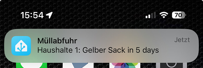

Muss den alten Thread nochmal hervorkramen. Läuft noch nicht so, wie ich mir das vorstelle.
Mit meiner Lösung
message: "{{ states('sensor.muellabfuhr') }}"
erhalte ich den string “Biotonne in 1 days” oder auch “Haushalte 1: Restmüll in 1 days”. Eben das, was unter Zustand eingetragen ist:

Ich hätte nun gerne nur die Nachricht “Biotonne” oder “Restmüll” usw. ohne “Haushalte 1:”.
Ich müsste also die Ausgabe so beschneiden, dass “Haushalte 1:” weggelassen wird. Das passiert aber nur beim Restmüll, Gelber Sack und Altpapier. Nicht bei Biotonne. Und es können auch zwei Termine anfallen, die dann durch ein Komma getrennt sind.
