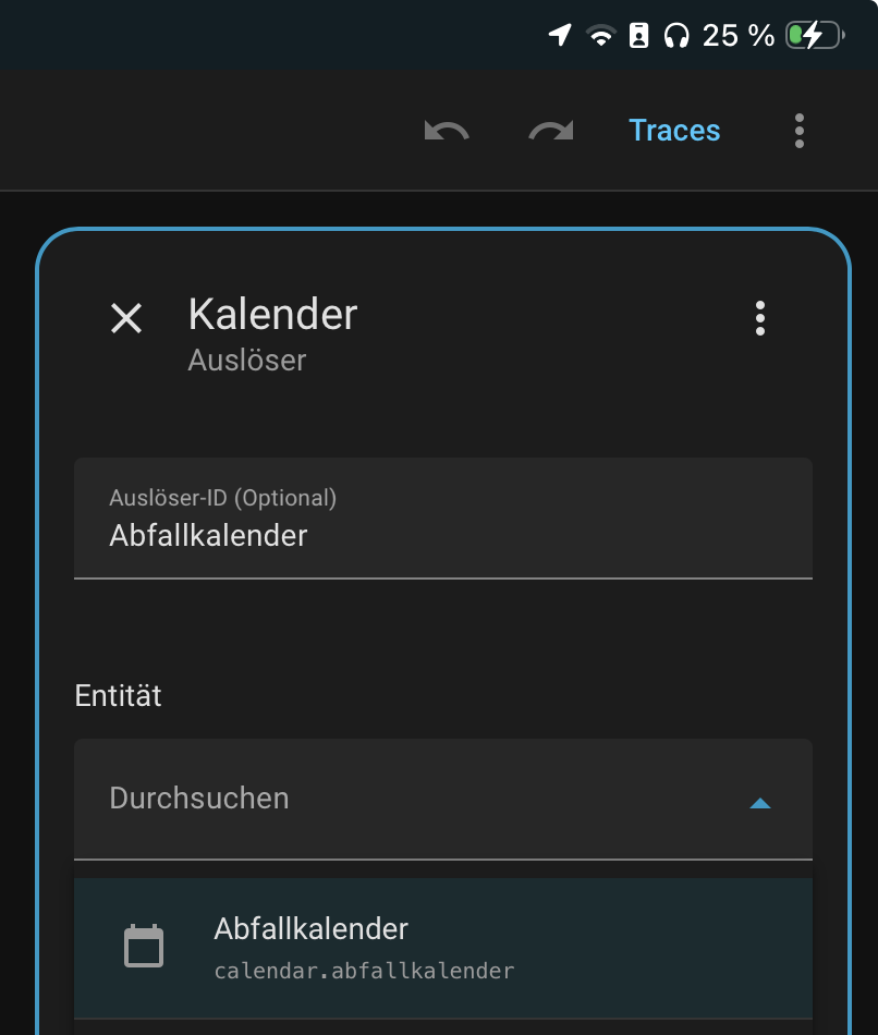

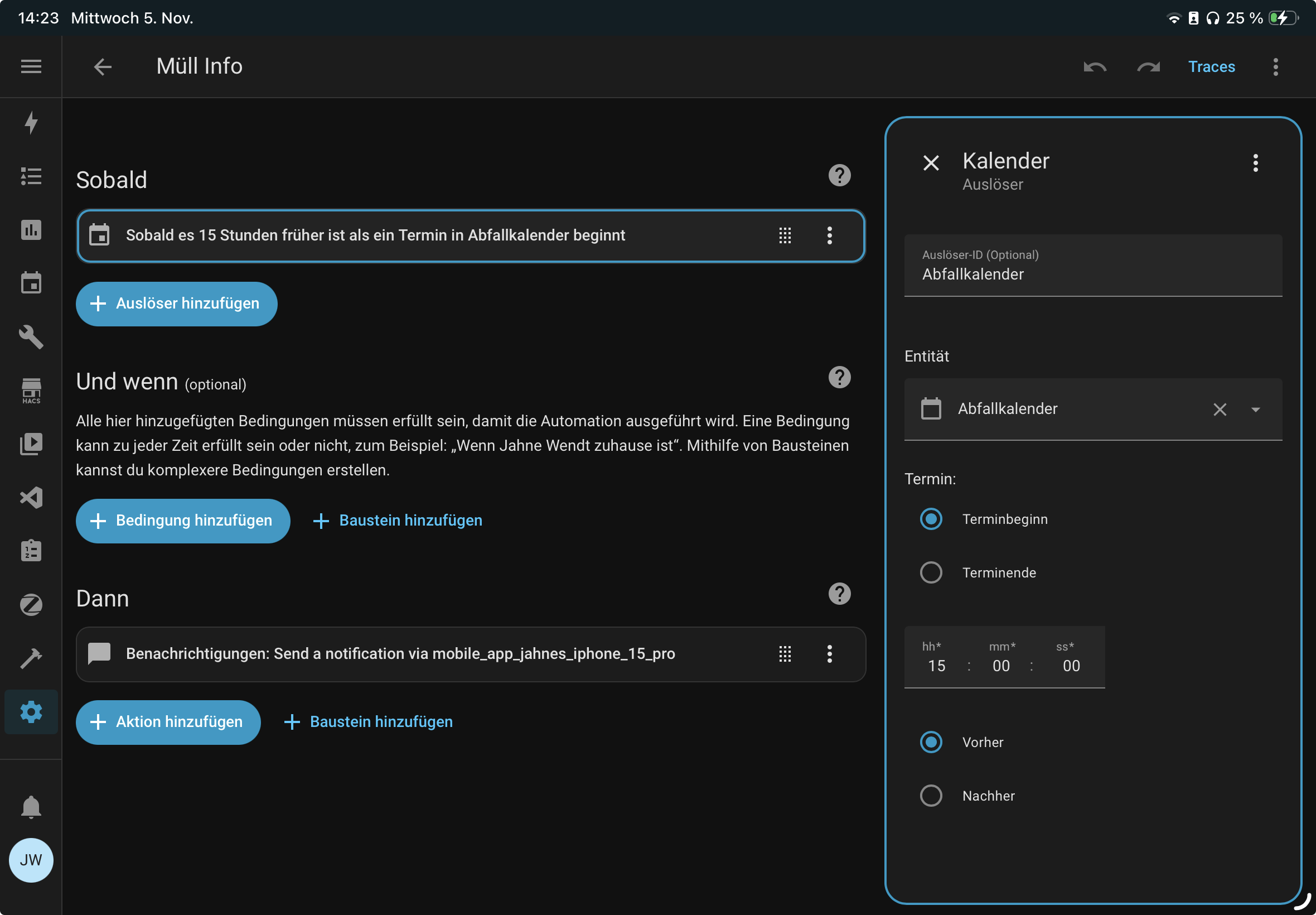

Ich bearbeite das sonst in dem visuellen Editormodus.
Nun ist es so, dass die Benachrichtigung nicht geht. Führe ich nur die Aktion aus steht dort, dass der Trigger nicht definiert ist.

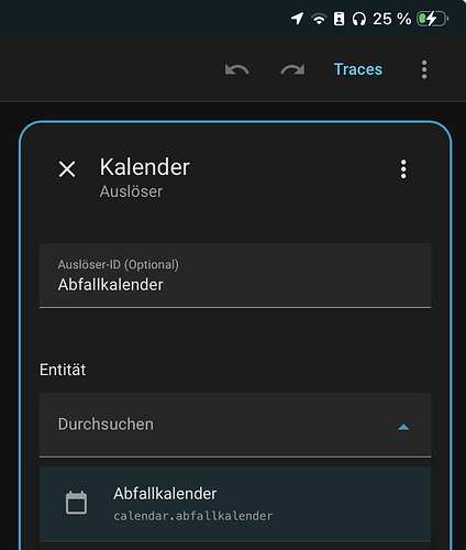

  1. ja, der Kalender ist genau so vorhanden. Ich wähle diesen sogar in dem visuellen Editor aus.

Du verwendest in der Aktion einen Trigger. Wenn Du die Aktion manuell auslösen tust, fehlt dieser Trigger und die bekommst die Fehlermeldung.
Aktionen die einen Trigger verwenden können somit so nicht getestet werden.
Verwende als Template
{{ state_attr('calendar.abfallkalender', 'message') }}
