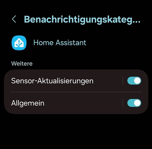

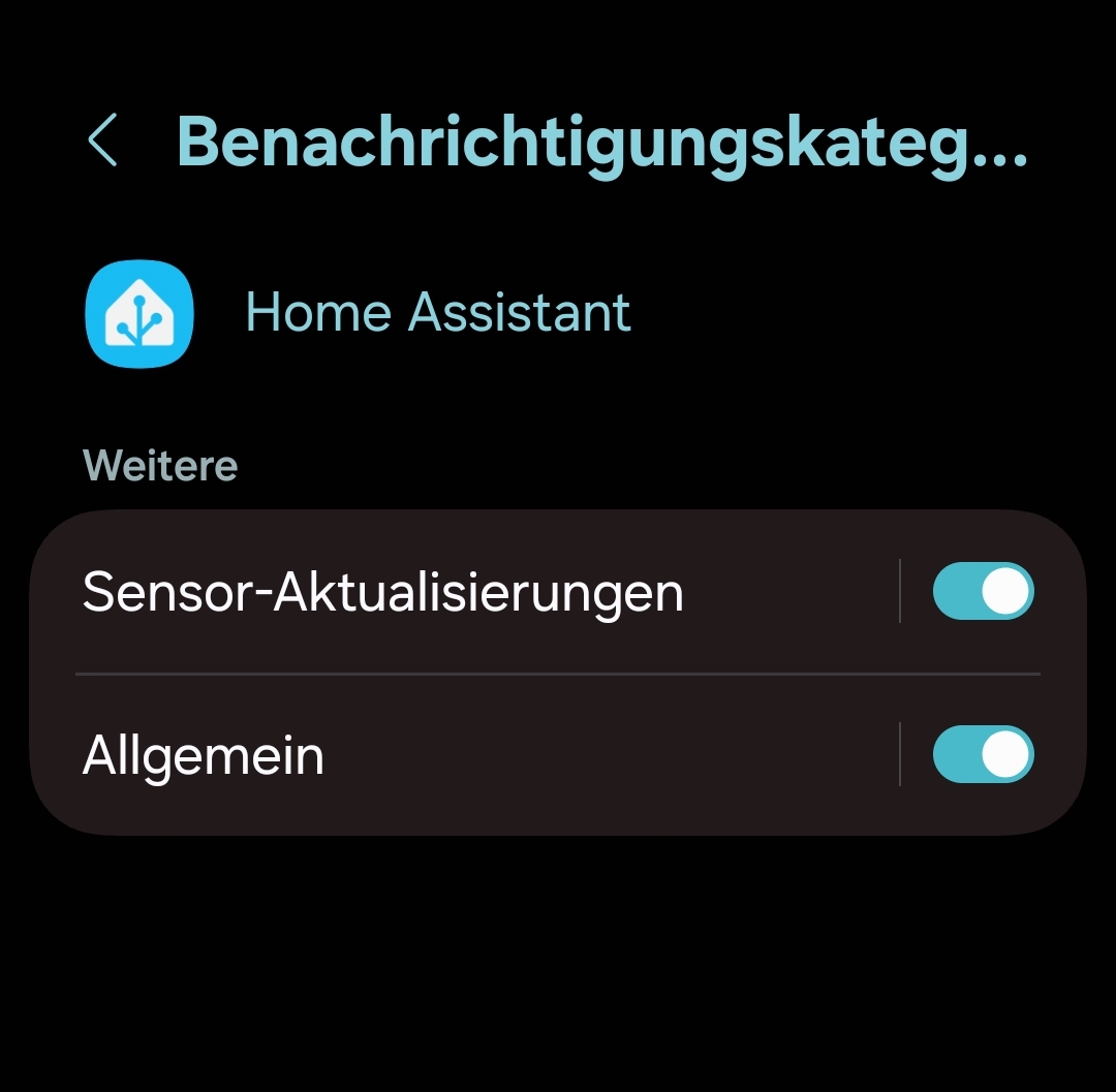

Geht’s auch unter Android 15, habe es genau so gemacht in den Benachrichtigungskategorien bekomme ich aber keinen weiteren Eintrag.

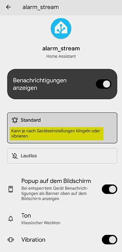

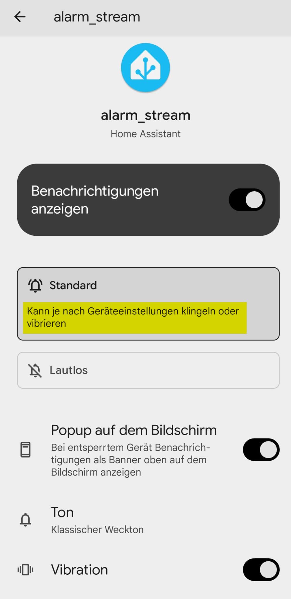

Ich habe bei meinem Pixel 7 pro auch Probleme. Pixel 7 pro & critical notifications
Das läuft mit Android 15.
Ich sehe die beschrieben Einstellung:
Das Problem ist aber vermutlich, dass hier nur “Lautlos” und “Standard” ausgewählt werden kann. Hier bräuchte ich ein “immer laut”.

Ergänzung:
Ich habe in den Einstellungen “nicht stören” die Home Assistant App als “bei nicht stören zulassen” hinterlegt. Nun bin ich einen großen Schritt weiter und teste es.
Schon mal gut. Aber such auch mal in den Android Einstellungen nach “Benachrichtigungszugriff”. Da muss Home Assistant auf jeden Fall aktiviert sein.
Den Punkt “Benachrichtigungszugriff” habe ich ebenfalls aktiviert.
Nun habe ich allerdings ein anders Problem :sweat_smile: jetzt werden alle Notificationen von HA mit einem Ton ausgegeben, auch die keine Übersteuerung durch “priority: high” und “ttl: 0” im Bauch haben.
Das testen geht weiter.
