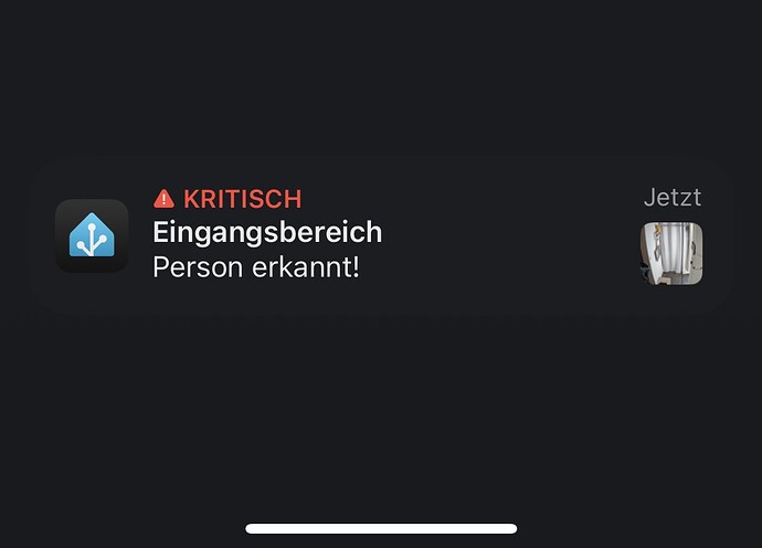

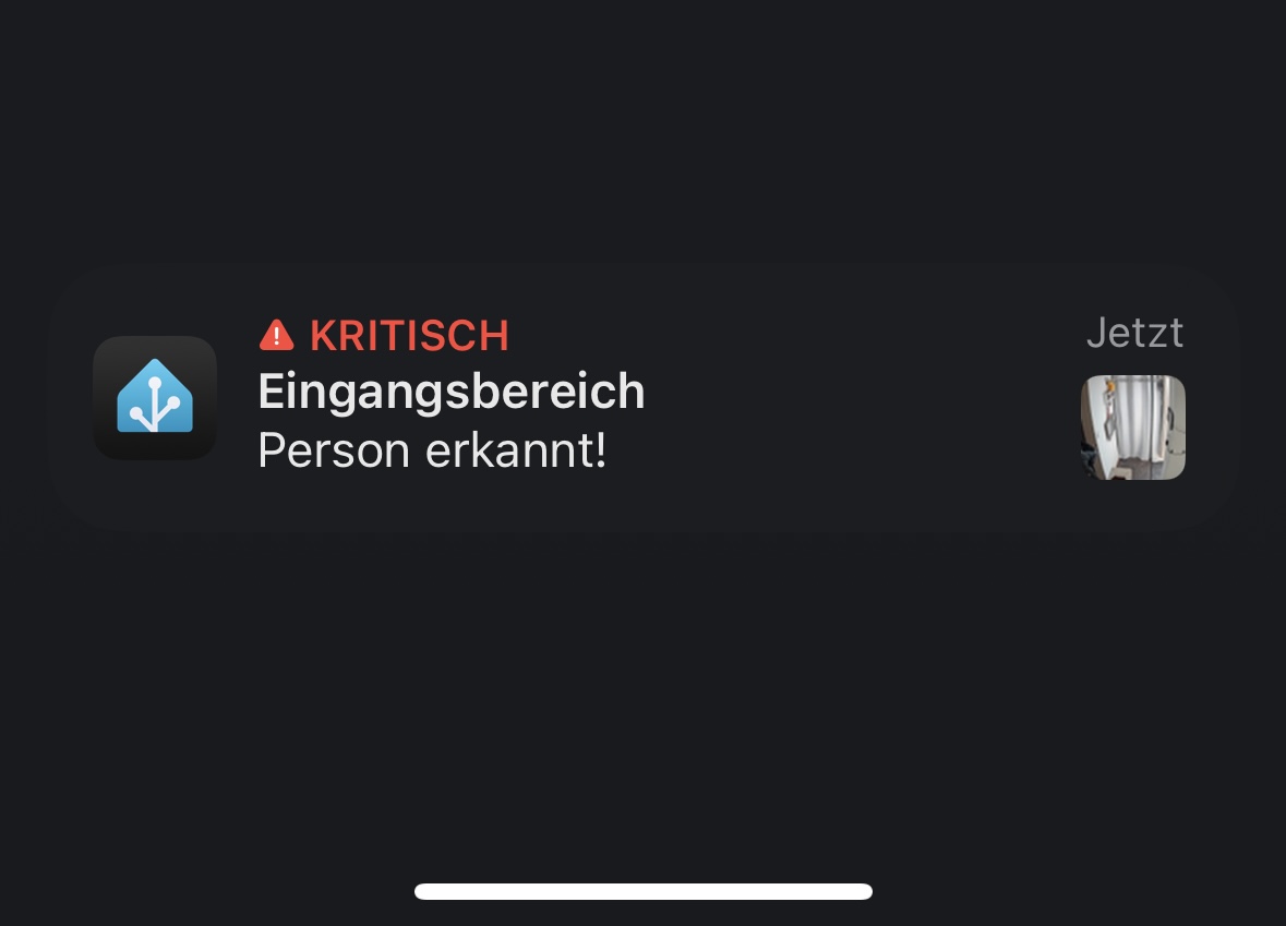

mit dem iPhone kannst du eine wichtige Benachrichtigung senden, indem du diesen Code verwendest.
action: notify.mobile_app_hanseu_yoahim
metadata: {}
  message: Person erkannt!
    image: /media/local/local/tuer.jpg
      - action: URI
        title: Livestream
        uri: /dashboard-ubersicht/camera
    push:
      sound:
        critical: 1
        volume: 1
  title: Eingangsbereich
enabled: true
schau dir das Ganze mal an, wie auf dem Bild zu sehen ist.

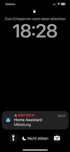

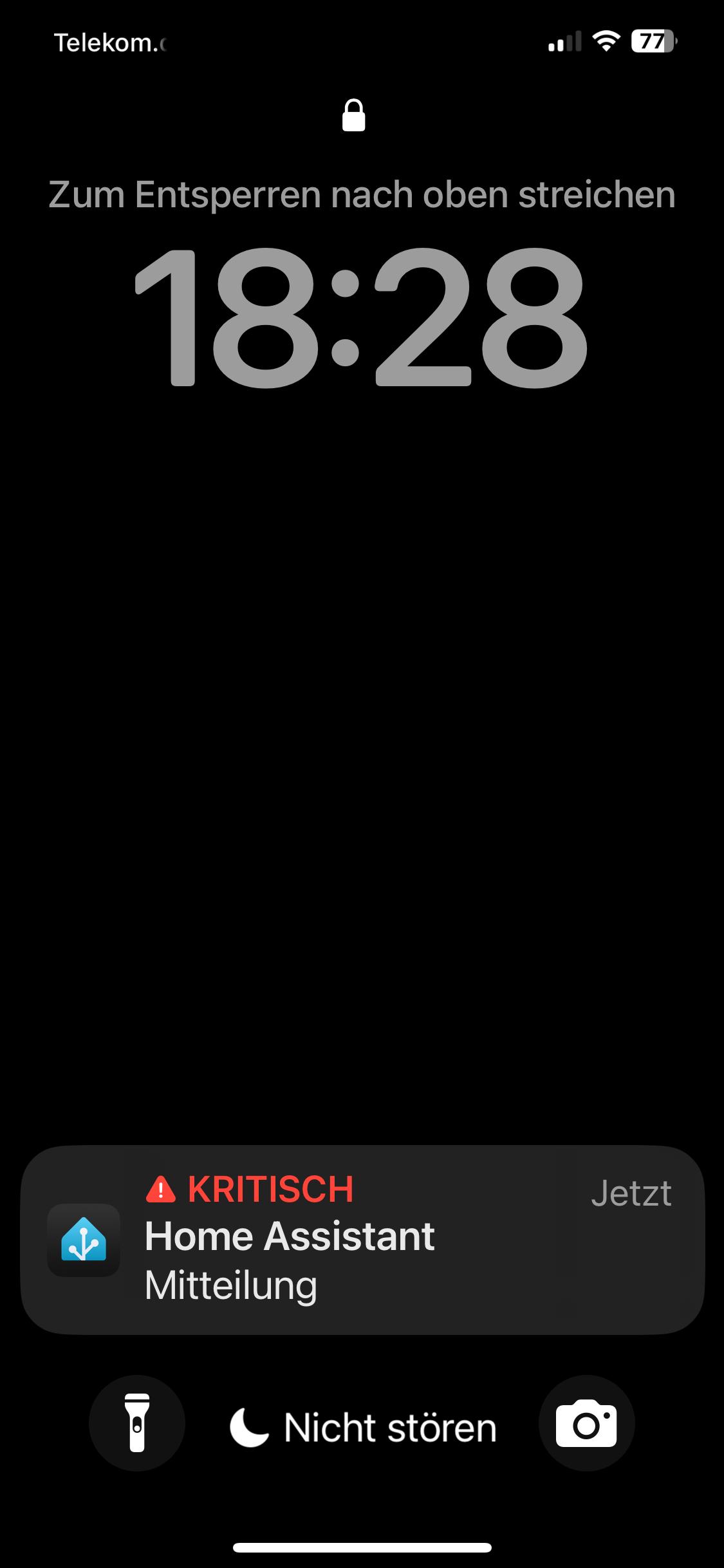

Bei mir sieht es so aus …
Mit den Namen wo was ausgelöst wurde wird nicht so einfach sein bei 10 Sensoren denke ich :frowning:
Bild Sperrbildschirm - Inhalt ist ausgeblendet - wenn ich drauf schaue steht Einbruch - Tür wurde geöffnet
Hallo Heiko,
du kannst den Sperrbildschirm so einstellen, dass er immer angezeit wird, wenn du möchtest.
So geht`s: Gehe in die Einstellungen und suche unter Apps noch Home Assistant.
Scroll ganz nach unten zu den Benachrichigungen und klicke auf “Vorschauen zeigen“. Wähle dann “Immer“ aus.
Auf diese Weise werden die Benachrichtigenungen immer angezeigt.
Ist dann auch nur bei der “Home Assistant“ App so eingestellt.
