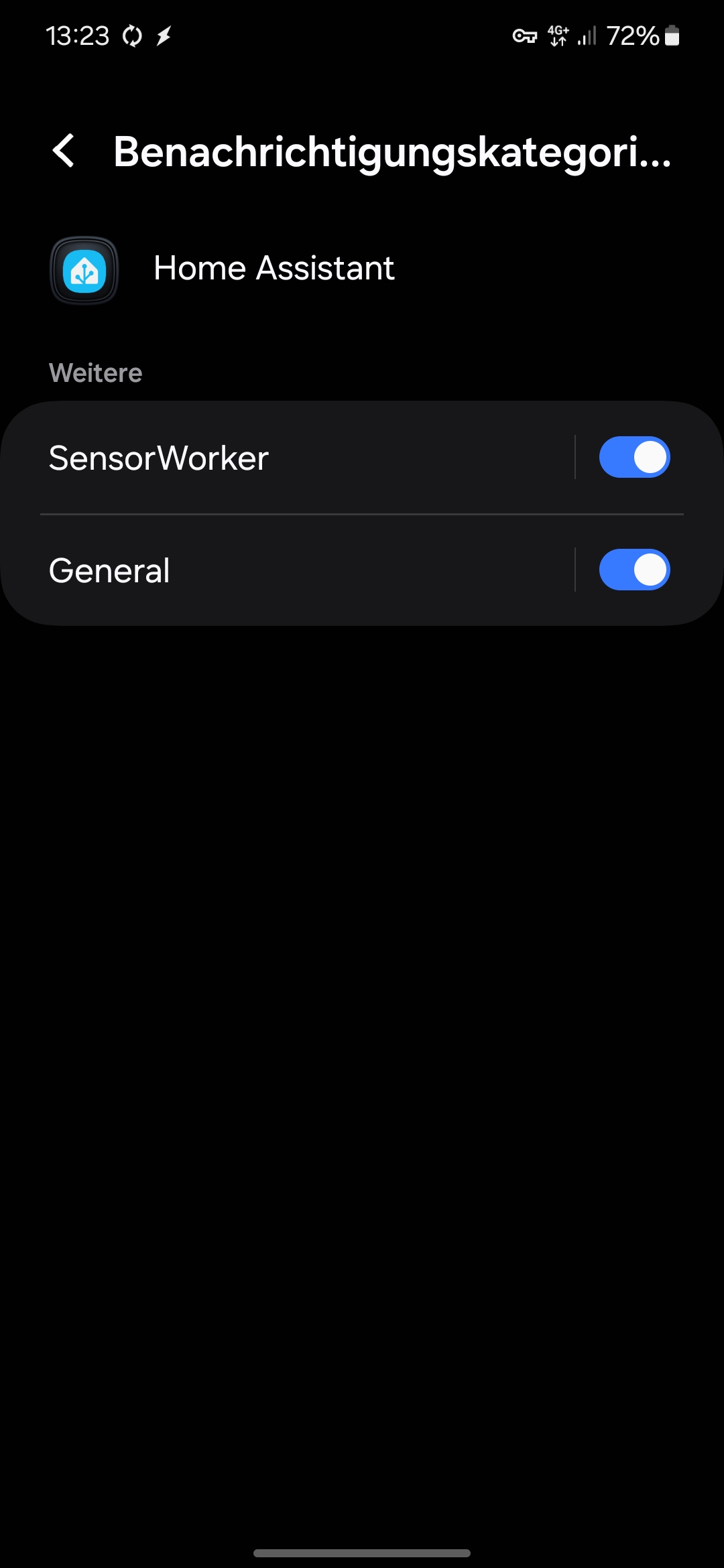

Im Android unter Einstellungen - Apps → die App von HA suchen. Dort dann auf auf Benachrichtigungen und dann auf die Benachrichtigungskategorien. Da solltest du dann die verwendeten Channels finden.
Leider ist das bei mir nicht so.
Sind nur 2 die ich an und aus machen kann.
Mehr leider nicht
Hast du den Befehl denn schon einmal ausgeführt, erst dann erscheinen die channels in den Benachrichtigungskategorien?
Okay das teste ich nochmal wenn ich zu hause bin.
Danke und ich werde berichten
Aktuell sieht es so aus
Beim Channel kannst du ja jegliche “Fantasie”-Namen anlegen, die tauchen dann alle da auf und lassen sich unterschiedlich im Ton konfigurieren.
Super vielen Dank. Hat geklappt.
