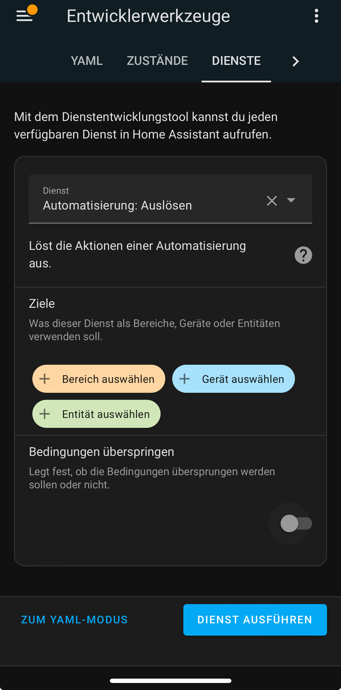

Ich vermute du testest die Automatisierung über die drei Punkte oben rechts. In dem Fall werden die Bedingungen nicht berücksichtigt und er führt nur den Aktionsteil aus.
Automatisierungen mit Bedingungen testen geht über Entwicklerwerkzeuge → Dienst ausführen → Automatisierung auslösen. Dort dann den Schalter für Bedingungen überspringen deaktivieren.
Wenn Du Automatisierungen testen willst, machst Du am besten in dem Du den Auslöser simulieren tust.
Entwicklungswerkzeuge → Zustände → Status setzen.
In Deinem Fall den Wert von sensor.hausanschluss_strom_iec_power auf einen Wert < -100 setzen.
Die Zeit Für, würde ich zu testzwecken auf 1s ändern.
Wenn Du die Automatisierung ausführen möchtest und die Bedingungen sollen mit Berücksichtigt werden, machst Du das über den Dienst automation.trigger. Dabei kannst angeben ob Bedingungen übersprungen werden sollen oder nicht.

@bigmirror ja, das hast Du richtig vermutet, so habe ich getestet.
danke für die Erklärung, jetzt weiss ich den richtigen Weg.
