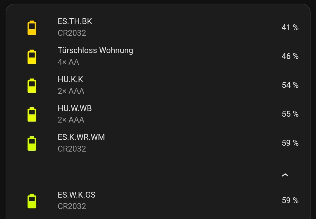

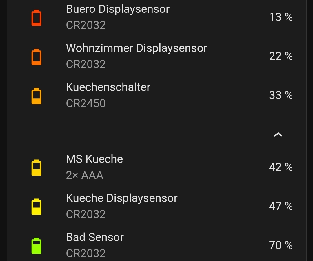

Über die Dashboard Card habe ich es dann so realisiert
type: custom:battery-state-card
secondary_info: "{attributes.battery_type_and_quantity}"
round: 0
collapse: 5
filter:
  include:
    - name: entity_id
      value: "*_battery_low"
    - name: entity_id
      value: "*_battery_plus"
  exclude:
    - name: state
      value: "Off"
bulk_rename:
  - from: Batterie+
sort:
  by: state
  desc: false
colors:
  steps:
    - "#ff0000"
    - "#ffff00"
    - "#00ff00"
  gradient: true

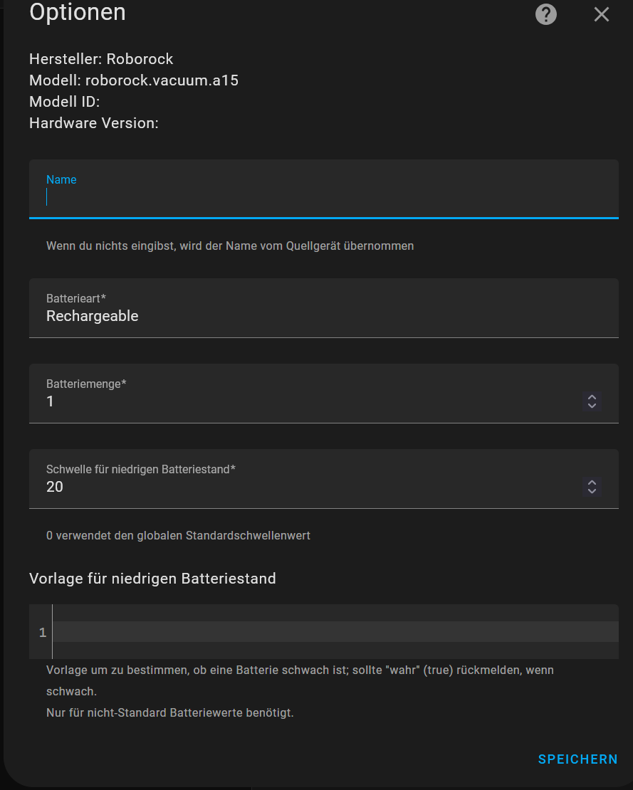

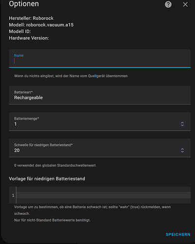

Ich versuche mich gerade an Battery-Notes. Was muss denn in der Geräte-Konfiguration bei “Vorlage für niedrigen Batteriestand” eingetragen werden, wenn man keinen Standard-Wert benutzt?
Der Staubsauger hat doch sicherlich den Akkustand in Home Assistant. Dann reicht doch die 20, die du eingetragen hast.
Ja klar, der Sauger war jetzt ein blödes Beispiel. Den kann ich da auch rausnehmen bei Battery Notes.
Aber generell, was gehört dahin, wenn man vom Standard abweicht. Als Standard habe ich 10% in der Configuration-YAML eingetragen (ist glaube ich eh Standard), ein paar Geräte möchte ich mit 5% konfigurieren.
Weil da steht ja “Nur für nicht-Standard Batteriewerte benötigt” im Konfigurationsfenster.
Solange das Gerät eine % Anzeige der Batterie hat, kannst du einfach die Zahl ändern (im Screenshot die 20).
Wenn das Gerät sowas nicht hat, dann z.B.
https://andrew-codechimp.github.io/HA-Battery-Notes/#battery-low-template

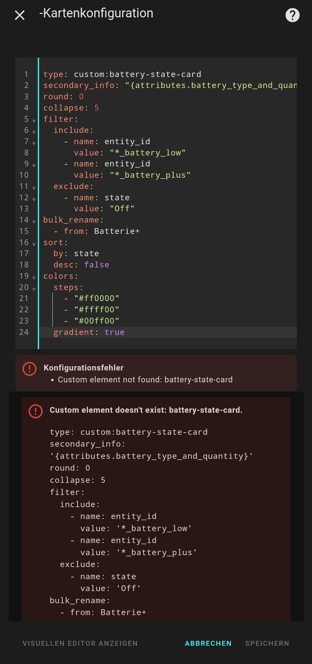

Was mache ich denn falsch?

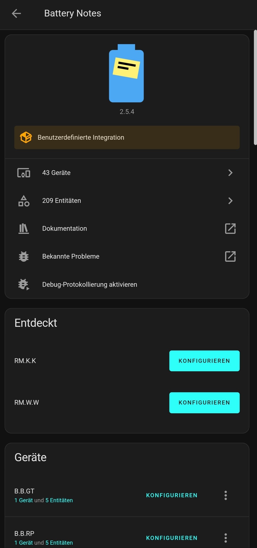

In die configuration.yaml habe ich “battery_notes” eingetragen und einige Geräte mit neuen Entitäten wurden nun auch über die Integration entdeckt, die ich dann auch konfiguriert habe.
Hast du das Browser Fenster mal neu geladen (STRG + F5) bzw. den Cache geleert?
Ich nutze nur die Companion App.
Habe eben noch die anderen Werte in die config.yaml eingetragen und starte eben das System neu…
Bist du sicher, du hast die Battery-State-Card überhaupt installiert? Siehe der im Screenshot angezeigte Fehler.
Battery notes… :thinking:
Ah schau an: kaum macht man’s richtig…

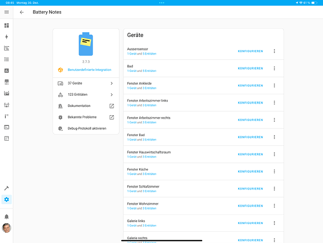

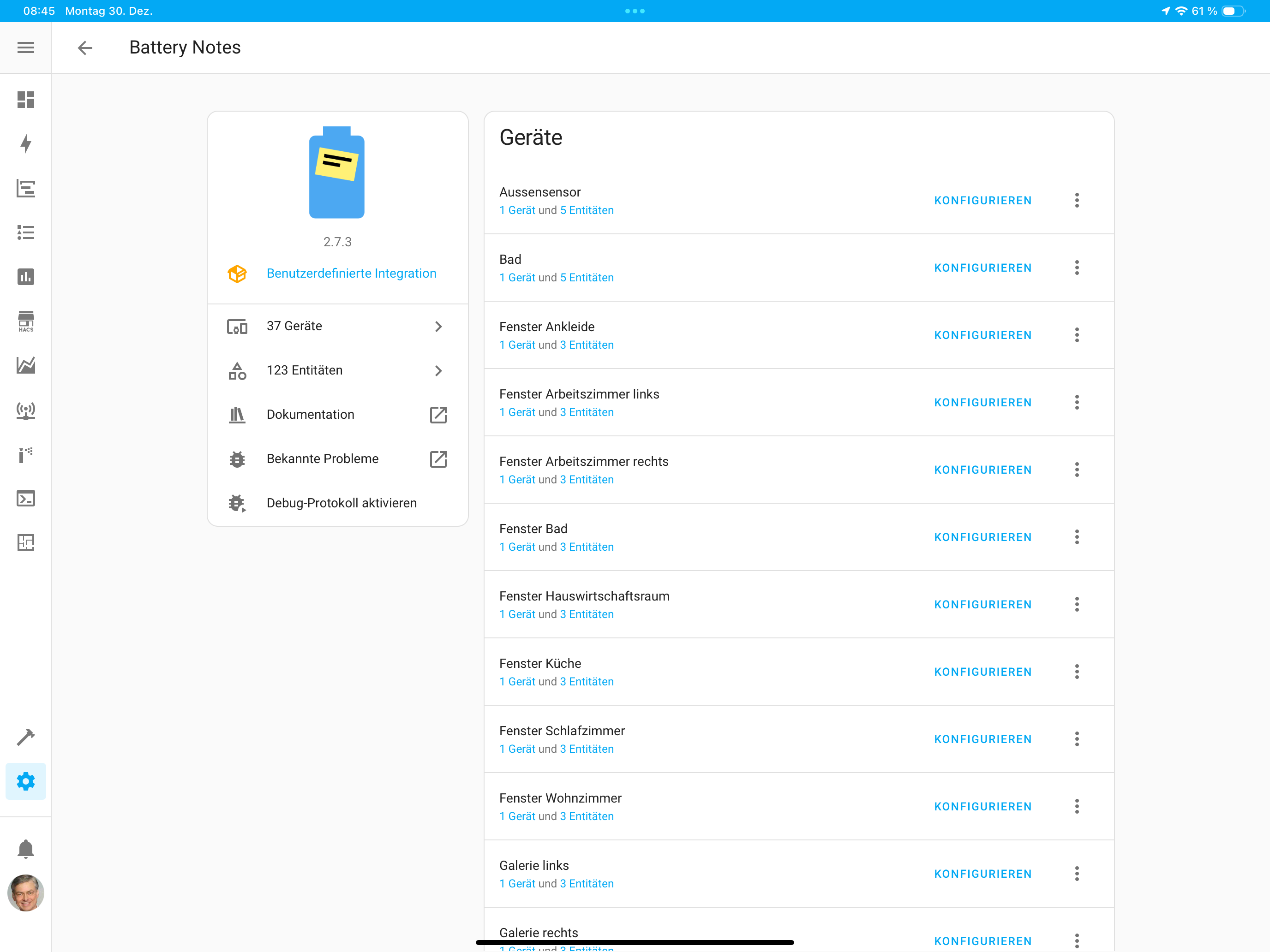

M.E. brauchst du den config.yaml Eintrag, den knuti1960 im post 27 zeigt, nicht. Bei mir ging es auch ohne. Mit Installation der Battery-Notes wurden nach Neustart HA alle batterie-betriebenen System bzw. alle Geräte mit Batterien/Akkus sofort erkannt, siehe Screenshot.
Etliche habe ich ignoriert, da ich sie nicht benötige…
Das, was knuti oben als Ergänzung zur Config.yaml schrieb, kannst du gerne an das jetzige Ende deiner Config ergänzen…

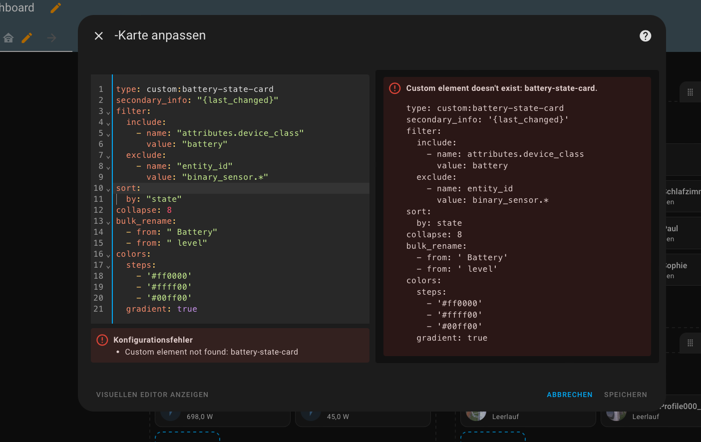

Wenn ich den Code in meinem Dashboard als Manuelen Code eingeben will, bekomme ich die Fehlermeldung das battery-state-card nicht bekannt ist. Oder muss dieser code in die allgemeine coniguration.yaml?
secondary_info: "{last_changed}"
filter:
  include:
    - name: "attributes.device_class"
      value: "battery"
  exclude:
    - name: "entity_id"
      value: "binary_sensor.*"
sort:
  by: "state"
collapse: 8
bulk_rename:
  - from: " Battery"
  - from: " level"
colors:
  steps:
    - '#ff0000'
    - '#ffff00'
    - '#00ff00'
  gradient: true
Oder?
Beim Erstellen der Karte fürs Dashboard dann die Batery State Card wählen. Nach der Installation selbiger.
Du hast wohl die Battery-Card noch nicht installiert….
