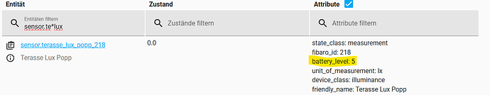

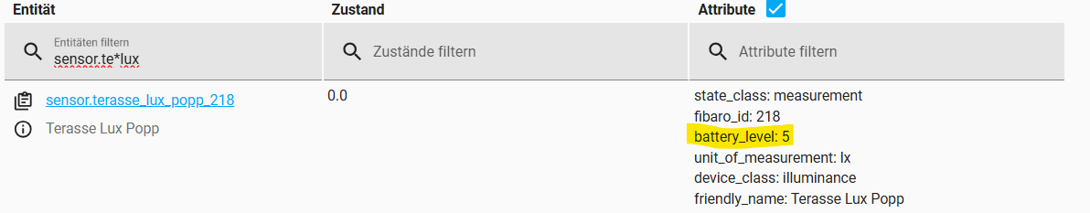

Ist das bei dir eine Entität oder nur ein Attribut?
Zeig mal die zugehörige Entität
So zB:

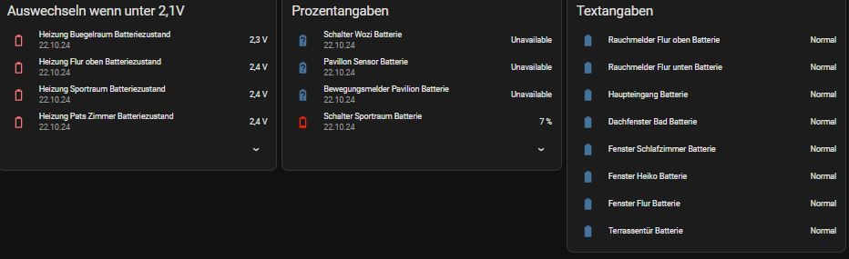

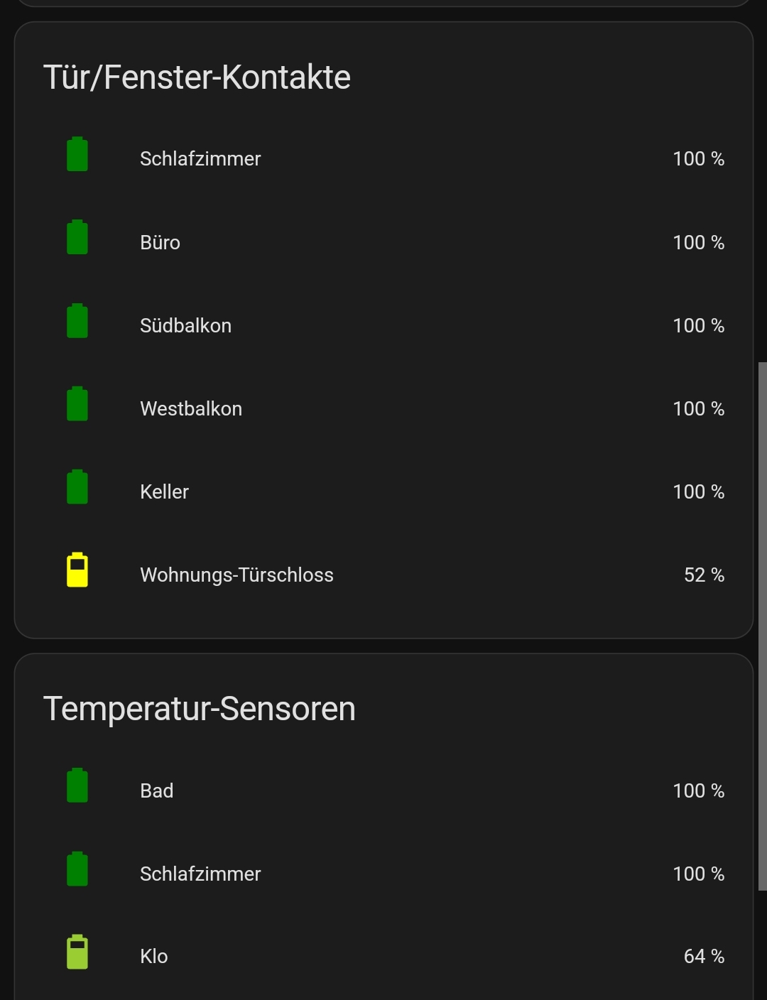

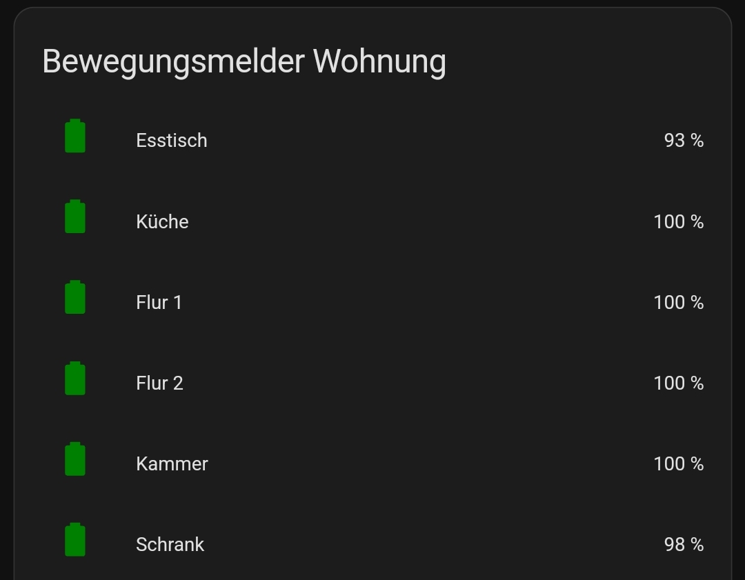

Ich lasse mir sowas mit der battery-state-card aus dem HACS anzeigen:
Dieses Attribut möchte ich gerne anzeigen.
Das wäre die Lösung :smile:
Und wie ist der Weg? :thinking:
Die schaue ich mir gleich an.
Vielen Dank!!
Das geht z.b. mit der battery-state-card.
Genau wie maxe auch bei mir. Ich habe allerdings drei verschiedene Anzeigearten, weil die Sensoren eben drei unterschiedliche Attribute haben. Liegt daran, dass ich auch Homematic nutze.

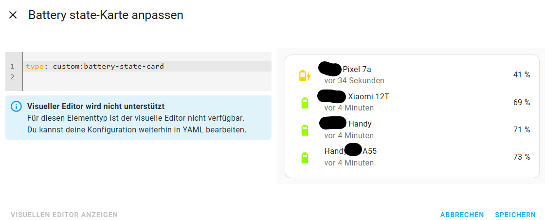

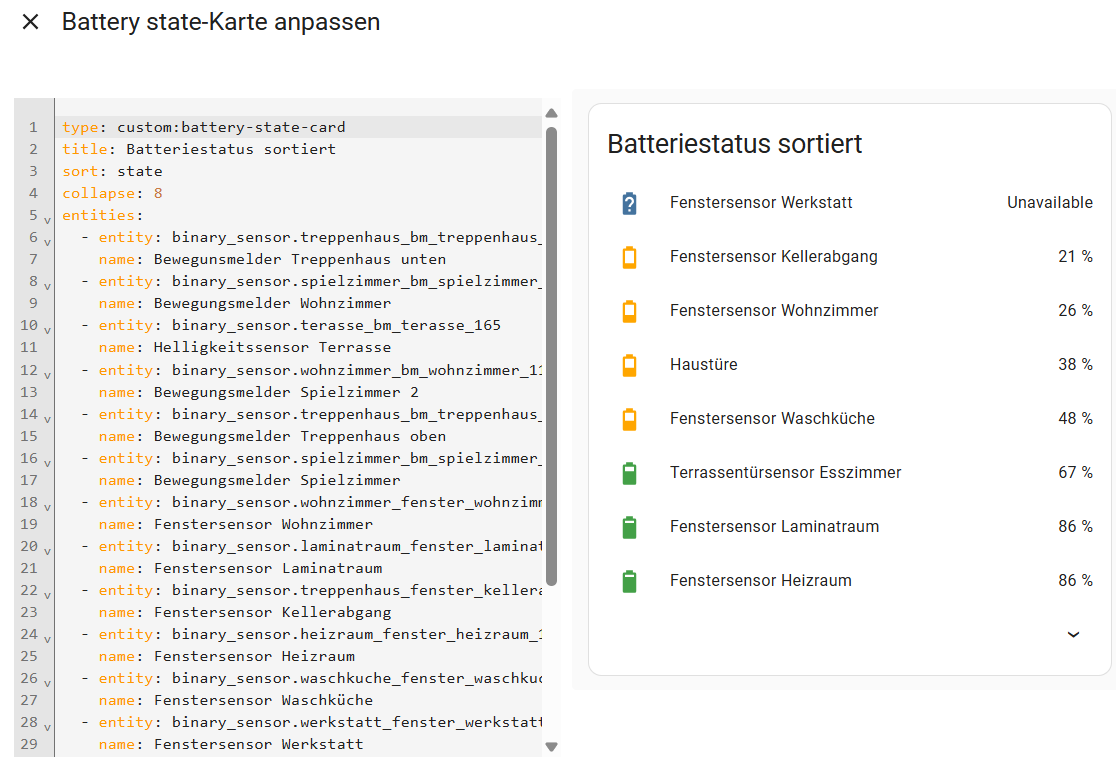

Battery-State-Card HACS heruntergeladen.
Wenn ich die Card auswähle, werden mir zwar die 4 Handy’s mit der HA App angezeigt, jedoch nicht die ganzen Batteriebetriebenen Sensoren :roll_eyes:
Liegt es evtl. daran, dass die Batteriebetriebenen Sensoren an einem Fibaro HC2 (Z-Wave) integriert sind und über die Fibaro Integration eingebunden sind?

Wie sehen denn bei den Sensoren die Batterie-Attribute oder Entitäten aus?
ich habe oben in der Antwort an metallmanu einen screenshot gepostet.
Brauchst Du noch mehr Informationen?

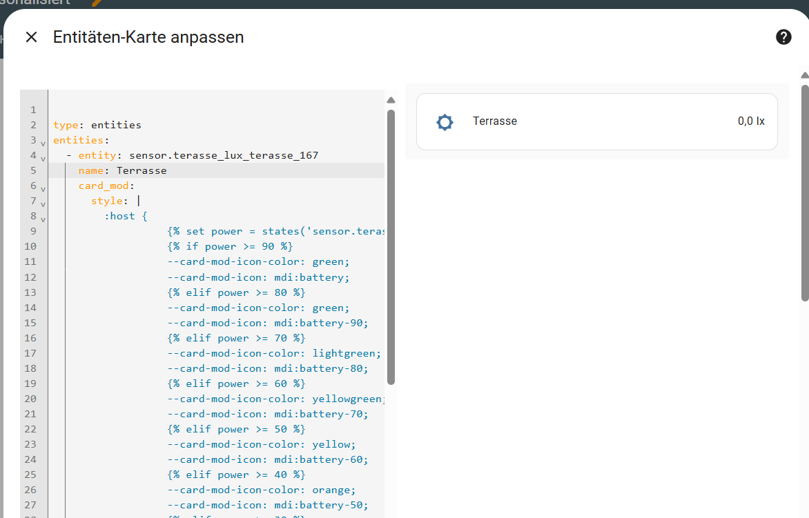

Habe den Code kopiert, eingesetzt und mit meiner Sensor entity ersetzt.
Leider keine Batterie Anzeige.
Vlt. liegt es daran, dass der Batteriestand keine Entität, sondern ein Attribut ist?
Ja, wie die Attribute der nicht angezeigten Entitäten aussehen.

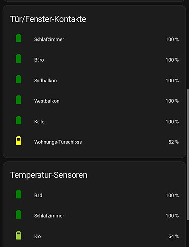

Habe jetzt die Batterie Level angezeigt bekommen :smiley:
Die Beispiele auf der Github Seite von Battery State Card haben sehr geholfen.
Und ein bisschen ausprobieren.
Vielen Dank für die Hilfe!! :clap:

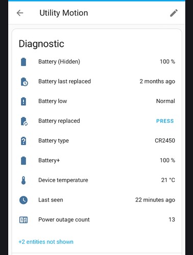

Sind dann ja doch Entitäten und keine Attribute.

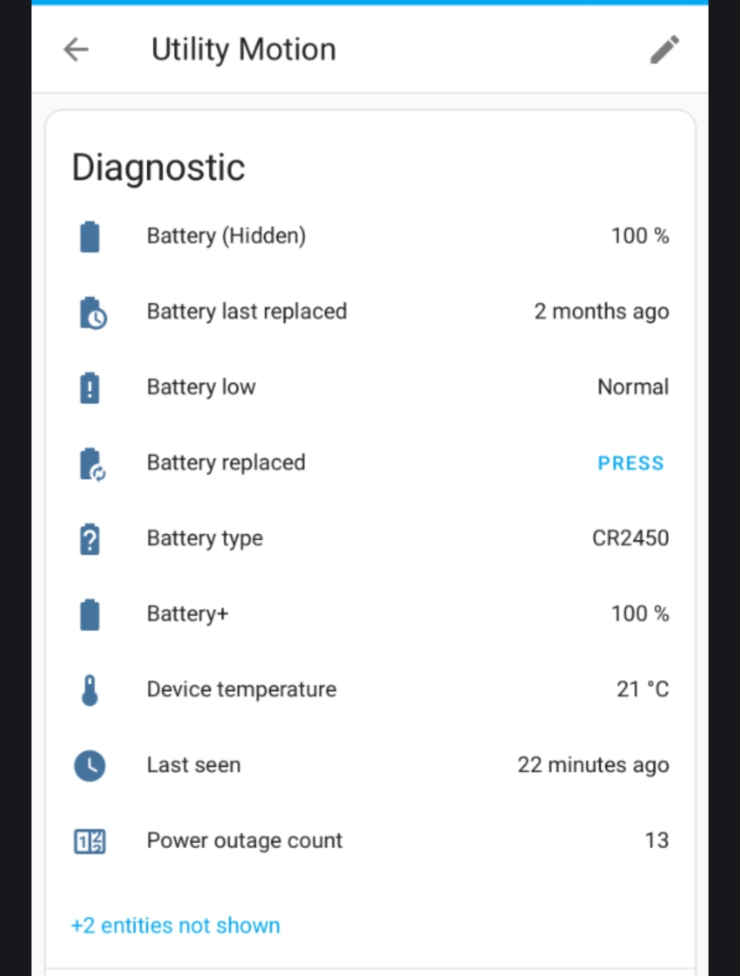

Ich möchte mir als zusätzliche Info den Batterietyp anzeigen lassen. Geht das irgendwie mit einem Pop-up, wenn man drauf tippt?
Installiere die Battery Notes aus dem HACS:
