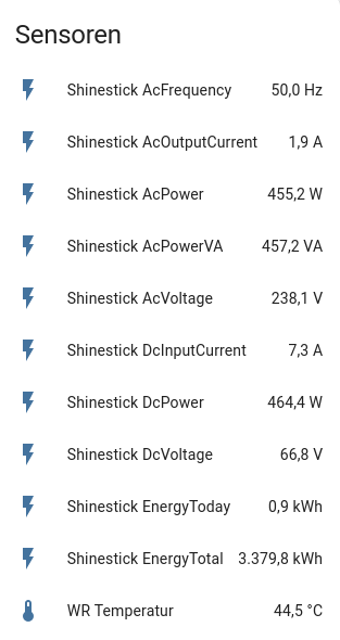

Irgendwie verstehe ich nicht so ganz was Du noch mit einem zusätzlichen"Stromzwischenstecker" anstellen bzw. messen willst. Wenn sich der WR bei HA einbinden lässt bekommst Du schon mal alle Daten der PV-Anlage, sprich was die an Strom produziert. Bsp. von meinem Growatt WR:

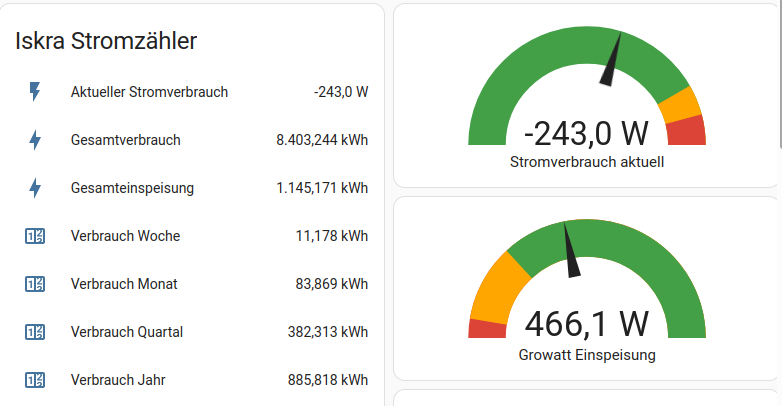

Dann bindest Du noch Deinen Zweirichtungsstromzähler per IR-Lesekopf bei HA ein und dann hast Du mindestens den Gesamtverbrauch, die Gesamteinspeisung und den aktuellen Stromverbrauch des Hauses. Bsp. von meinem Iskra Stromzähler.
Je nach Stromzähler hast Du ggf. auch noch den Stromverbrauch auf den einzelnen Phasen.
Damit hast Du eigentlich alles was Du brauchst und daraus kannst Du Dir alle möglichen Werte zusammenbasteln und darstellen und auch alles beim HA Energy Dashboard nutzen.
