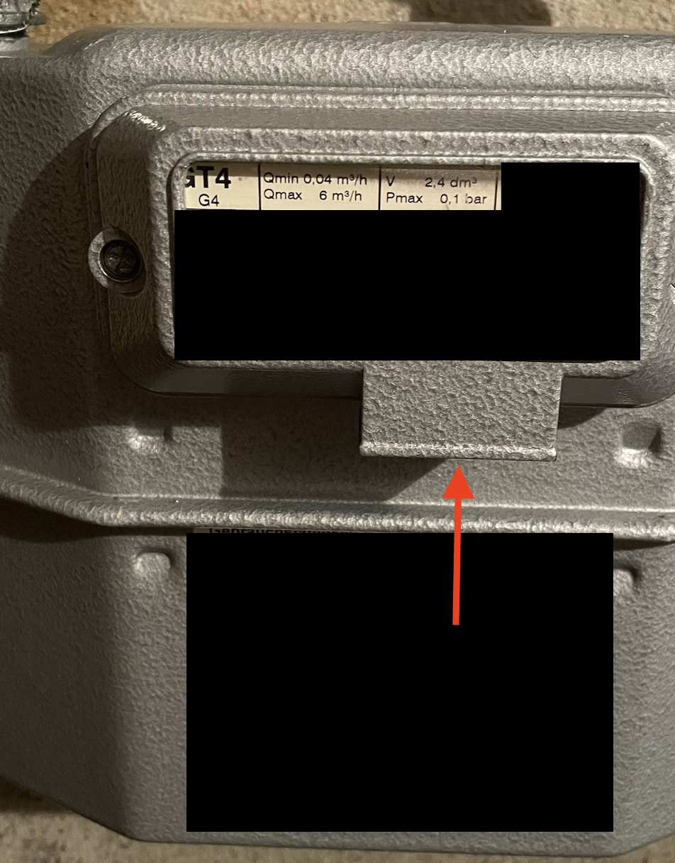

ich habe einen Balgengaszähler GT4 und würde diesen gerne mit LoRaWAN auslesen. Nach meiner Recherche müsste es mit dem Honeywell IN-Z62 funktionieren. Wenn ich es richtig verstanden habe, muss dieser von unten am rot markierten Pfeil eingeschoben werden. Hier ist aber eine Kunststoffabdeckung, die zwar leicht wackelt, sich aber nicht einfach entfernen lässt. An anderer Stelle habe ich gelesen, dass diese beim Entfernen immer zerstört werden muss. Daher die Frage, ob der Honeywell IN-Z62 mit dem Zähler funktioniert, und wie er richtig anzubringen ist.
