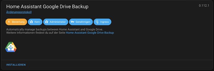

Schau Dir evtl. GitHub - sabeechen/hassio-google-drive-backup: Automatically create and sync Home Assistant backups into Google Drive an.
Damit solltest Du Sicherung und externe Übertragung leicht automatisieren können. Außerdem kannst Du Backups, die schon vom System gelöscht sind, auf dem Drive länger aufbewahren.

Nein, das Addon. :wink: Dass es leider nur mit Google funktioniert ist nicht zu ändern.
Sah eigentlich genau nach meinen Bedarf aus (mal abgesehen von Google :crazy_face: ), aber leider kann ich AddOns im HA-Docker-Container nicht einbinden :woozy_face:, HACS unterstützt keine AddOn-Repos
Nichts HACS!
Es is ein Addon!
Einfach die repo hinzufügen GitHub - sabeechen/hassio-google-drive-backup: Automatically create and sync Home Assistant backups into Google Drive
