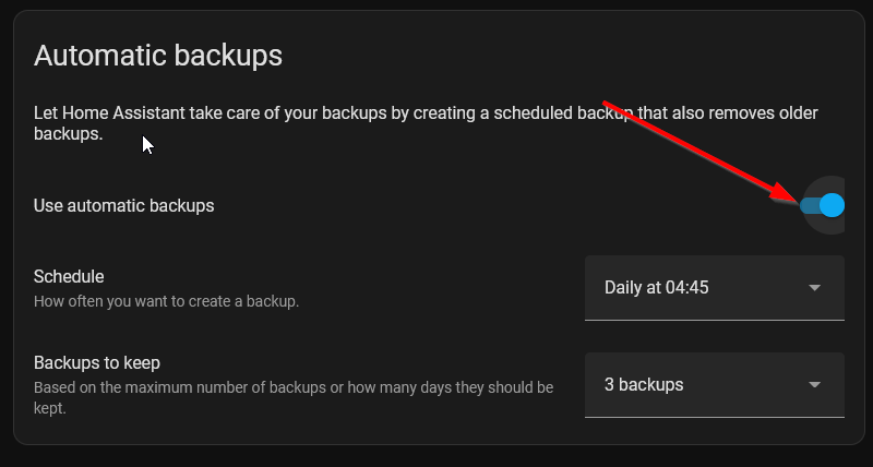

Ich habe eine Option Use automatic backups um diese über die GUI ein- oder auszuschalten. Ihr nicht?

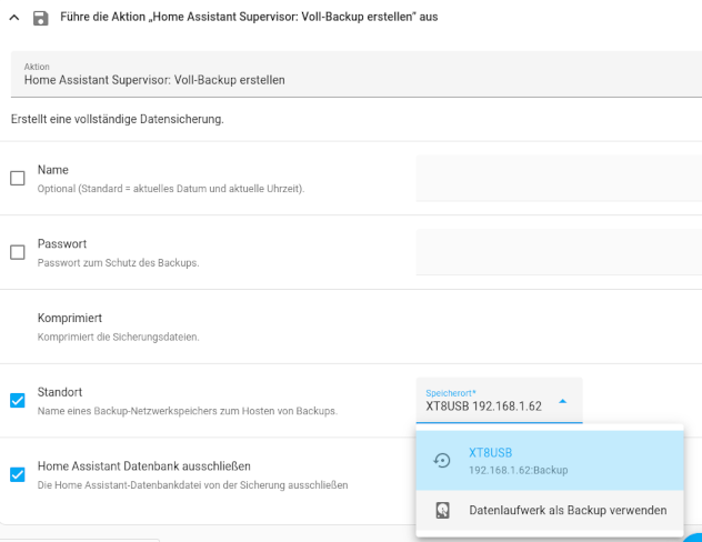

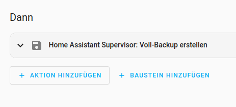

Nein das ist ein Dienst unter HA den man - allerdings auch recht einfach - aufrufen kann. Entweder z.B. in dem man sich dafür einen Schalter erstellt, oder ihn in einer Automatisierung nutzt. Beispiel eine Automatisierung von mir:
HA_Auto_Backup
metadata: {}
  compressed: true
  location: XT8USB
    Vollbackup_{{ state_attr('update.home_assistant_core_update',
    'installed_version') }}_{{ now().strftime("%d-%m-%Y") }}
action: hassio.backup_full
Was gibt man für die location an, wenn es die lokale Festplatte wie bisher sein soll? Von mir wurde noch nie eine spezielle Location angegeben. Nach dem Backup lade ich das Backup immer auf meinen PC runter.
Du meinst die Backups?
ich würde sagen in den Backup Einstellungen:
Edit:
Dann nimmst du die Zeile raus
Dann speichert er auf deiner Standard location, was deine Festplatte sein müsste wenn du nichts anders konfiguriert hast.
Das kann man auswählen
HA_Backup_Action
In dem Fall das Datenlaufwerk. Wobei ich das selber noch nie getestet habe weil ich grundsätzlich externe Ziele nutzen. Nur ein Backup auf dem Speichermedium was auch HA nutzt sollte man eh nicht machen. :wink:

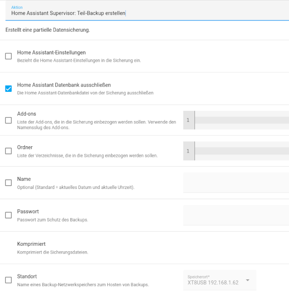

Weil wir hier gerade bei Backup Action(s) sind. @totow bzw. andere User die das ggf. auch wissen: Die Action action: hassio.backup_partial
dürfte dann vermutlich auch noch funktionieren und auch weiterhin unterschlüsselte Backups erstellen, oder? Ich hatte dazu bisher noch nichts gelesen, oder ich habe es ggf. auch übersehen/-lesen. :slightly_smiling_face:
Denke ich mal, habe ich aber noch nicht getestet.
OK die Teil-Backups brauche ich eigentlich auch nicht wirklich, aber weil wir gerade bei dem Thema waren hatte/hat mich das interessiert. :slightly_smiling_face:
Falls ich demnächst ggf. zu viel Langeweile haben sollte werden ich das bei meiner HA Test VM dann ggf. auch einfach mal testen. :laughing:
