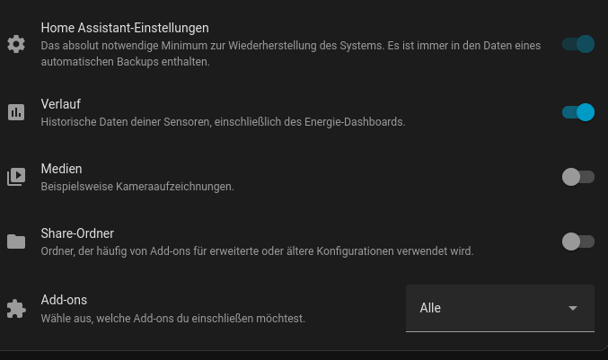

Bei mir werden automatisch erzeugt auch als partial angezeigt, ich habe aber auch nicht alle Ordner in den Backups:
Wie machst du denn deine Backups und mit welchen Einstellungen?

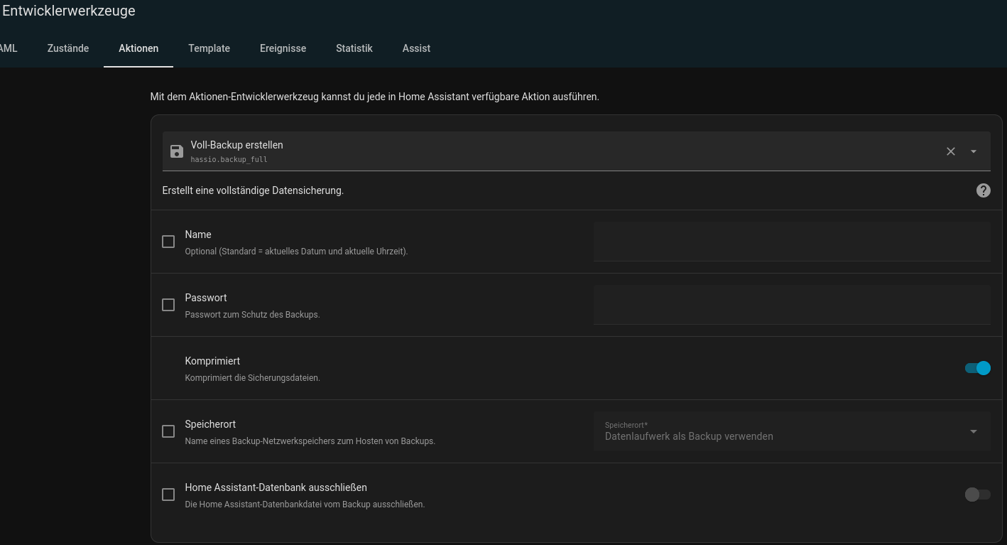

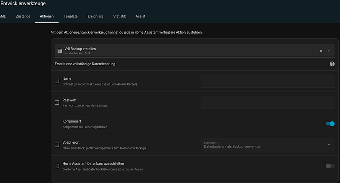

Habe eben testweise ein Full Backup gemacht:
action: hassio.backup_full
wir als full angezeigt:
Ich bekomme nur das angezeigt:

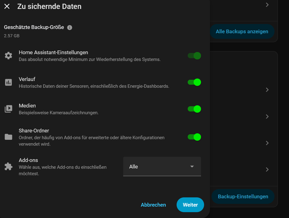

Ich gehe in Einstellungen, dann auf System , dann auf backups und dann backup erstellen wobei alles aktiviert ist.

probier es doch mal über die Aktion hassio.backup_full

Ok habe es über die Entwicklerwerkzeuge gemacht und habe jetzt ein Backup bei dem full steht.
Danke für den Hinweis.
