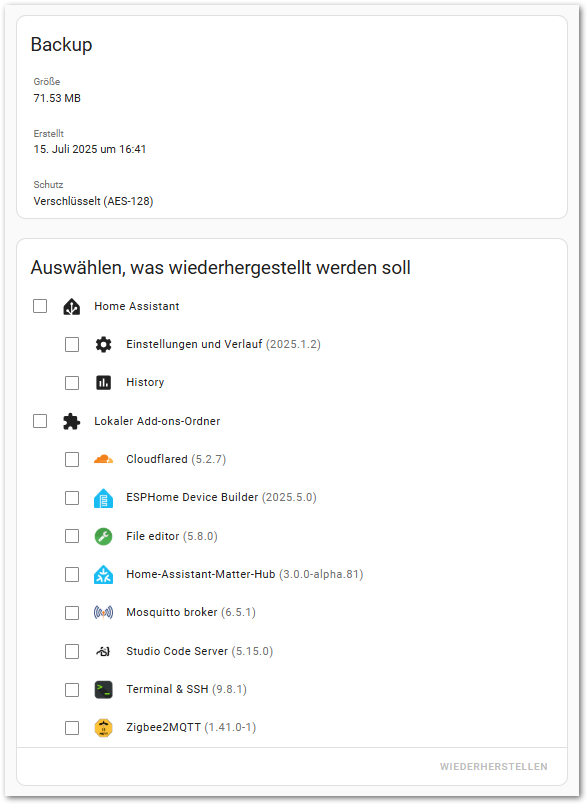

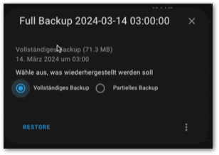

Früher hat man ja tatsächlich zwischen dem Full und Partial restore auswählen können.
Ich gucke tatsächlich nicht alle Tage darein, jetzt sieht aber das so aus, als wäre nur Partial Restore möglich, in dem jedoch alle Kästchen selektiert werden sollen, wenn man ein Full Restore wünscht.
Somit scheint es den Unterschied in der Auswahl nicht mehr zu geben, ist es richtig?
Es wurde die UI anders gestaltet. Beim Erstellen eines Backups wird nun genauer gefragt, was alles gesichert werden soll. Beim Wiederherstellen muss man nun auch alles anklicken, was man wiederhergestellt haben möchte. Also ja, es wird nicht mehr zwischen full und partial unterschieden.
