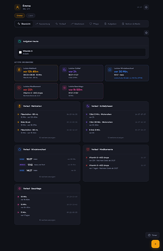

  • konfigurierbare Übersicht: Karten können ausgeblendet und sortiert werden

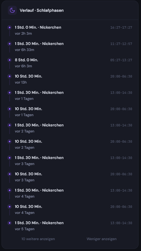

  • rollierende, nicht überlappende 24-Stunden-Schlaffenster
  • eigener, tageweise durchblätterbarer Verlauf mit Bearbeiten und Löschen

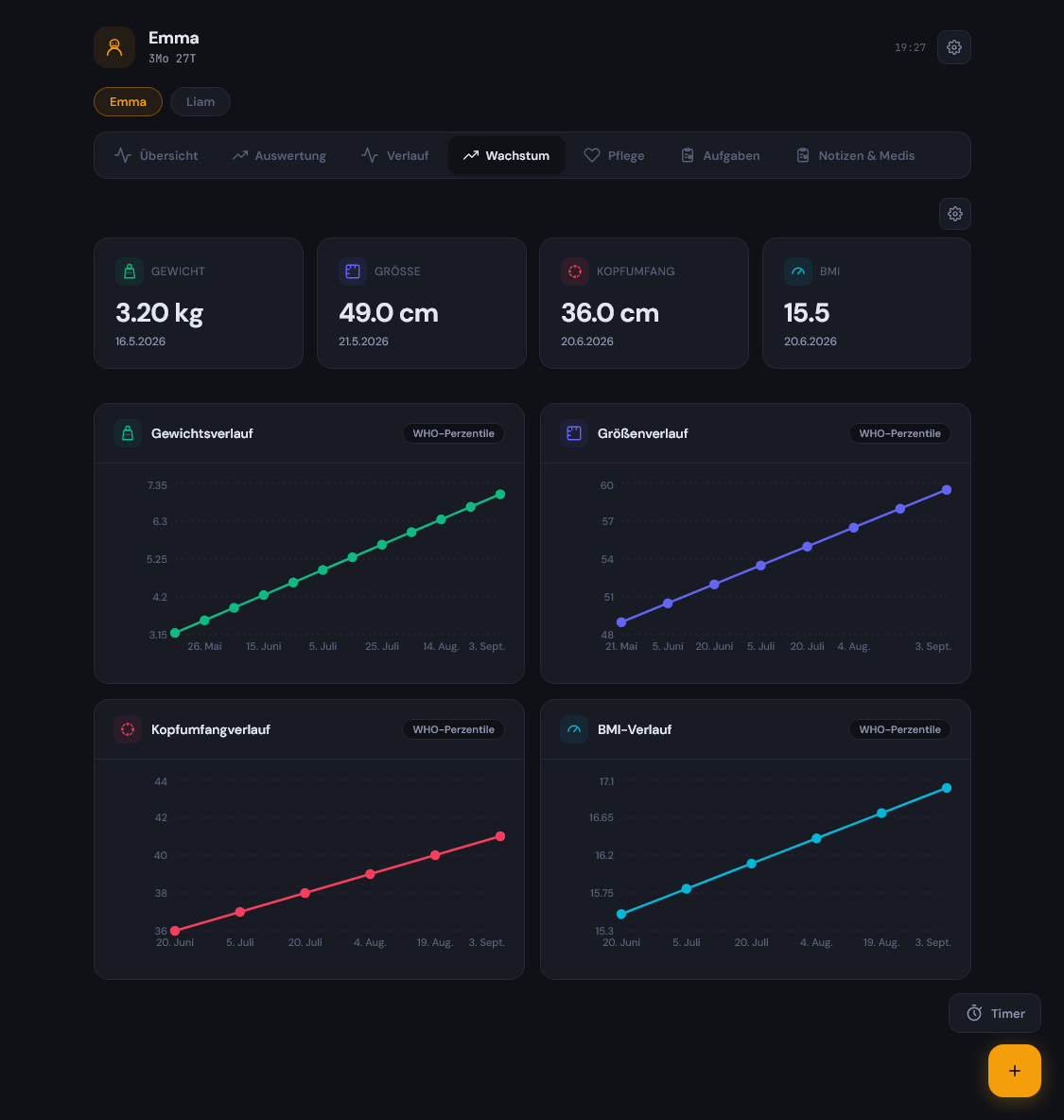

  • Wachstumskurven für Gewicht, Größe, Kopfumfang und automatisch berechneten BMI
  • optionale WHO-Referenzkurven

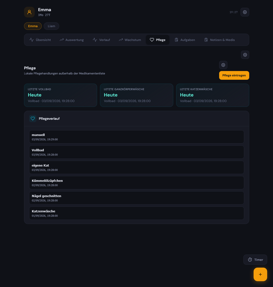

  • Pflege-Tracker für Vollbad, Ganzkörperwäsche, Katzenwäsche, Nägel schneiden und eigene Kategorien

Pflege, Aufgaben und Termine sind dabei echte Plus-Erweiterungen. Sie werden lokal im geschützten Datenbereich der Home-Assistant-App gespeichert und nicht an einen externen Dienst geschickt.

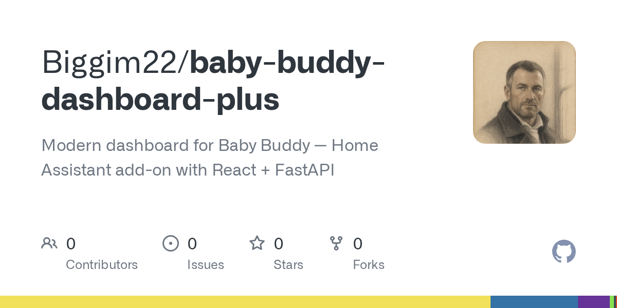

    GitHub - Biggim22/baby-buddy-dashboard-plus: Modern dashboard for Baby Buddy — Home Assistant add-on with React + FastAPI · GitHub

Ja das Addon ist im ersten Moment, wenn alles offen/an ist, ziemlich voll.
Das war so der Wunsch meiner Frau, dass alles gesurfaced wird/surfacebar ist, was auch in Baby Buddy selbst verfügbar ist an informationen, denn sie Anfangs als wir noch nur das orignale Baby Buddy Dashboard genutzt haben, das ich geforked habe, ständig auf das Webinterface von Baby Buddy gegangen um Dinge nachzuschauen. Man kann über die Einstellungszahnräder auf jeder Seite aber sehr viel (theoretisch alles - falls was nicht funktioniert bitte bescheid geben) ausblenden und umsortieren, was man nicht braucht.

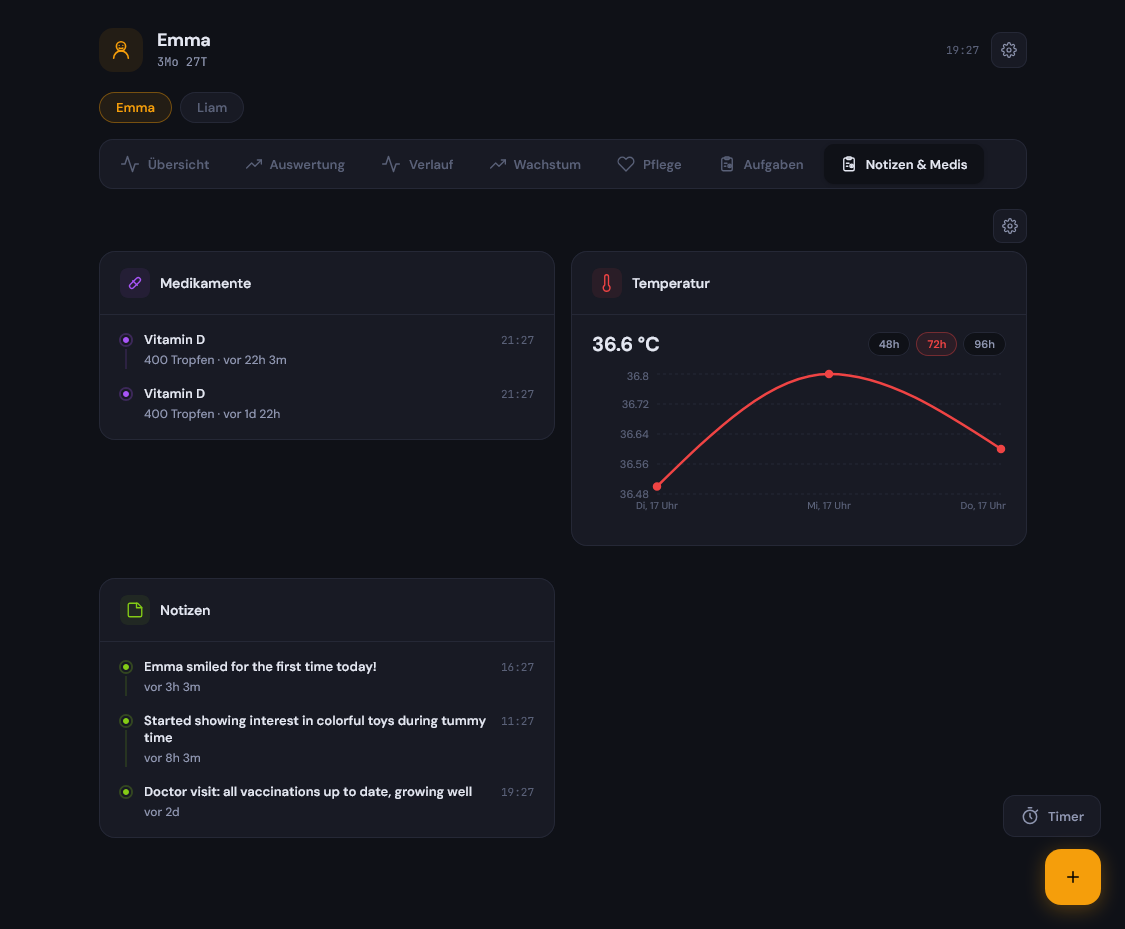

So ist die Tummy Time zB ausgeblendet bei uns, weil wir das nicht tracken und Medikamente machen wir nur sichtbar, wenn wir grad welche geben.
Überhaupt ist die Struktur vom Dashboard maßgeblich von dem bestimmt, was meine Frau mir an Feedback gegeben hat.

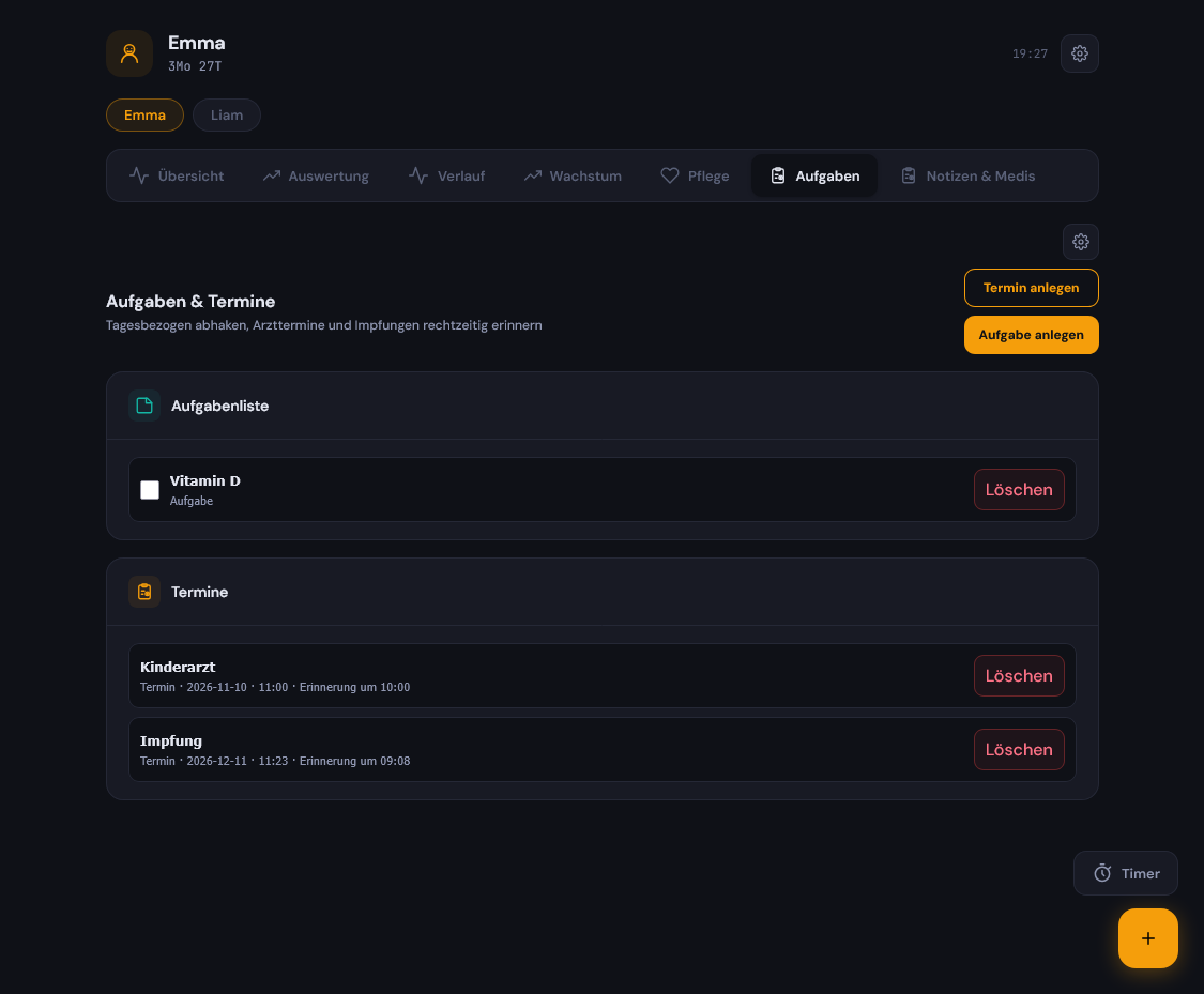

Hallo @Schenkendorf,
In deinem Baby Buddy Dashboard Plus können Termine eingetragen werden, an die man dann erinnert wird. Besteht die Möglichkeit diese Termine in einen vorhandenen Kalender CalDAV zu importieren bzw. die Termine aus einem Kalender in deine App zu übertragen?
Gruß Dennis
ich hab dieses + Menü so vom Main Branch übernommen, fand es aber ganz gut so dezent, da wir es (zumindest nachts) im Dark Mode verwenden und da wollte ich möglichst wenig lichtquelle auf dem oled Screen haben will, wenn ich nachts was nachschaue.
Die Kalenderexport/import funktion schau ich mir an, ist ne gute Idee.

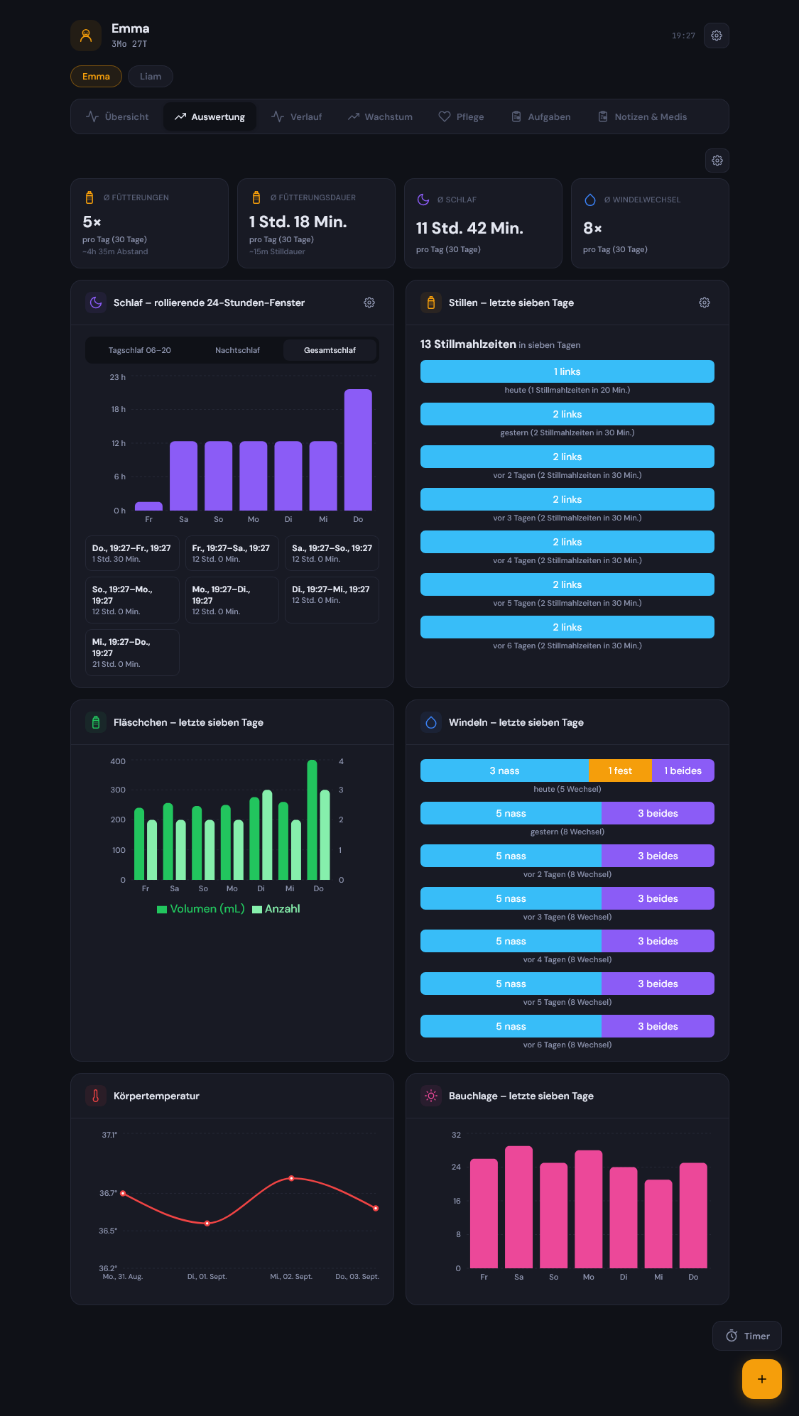

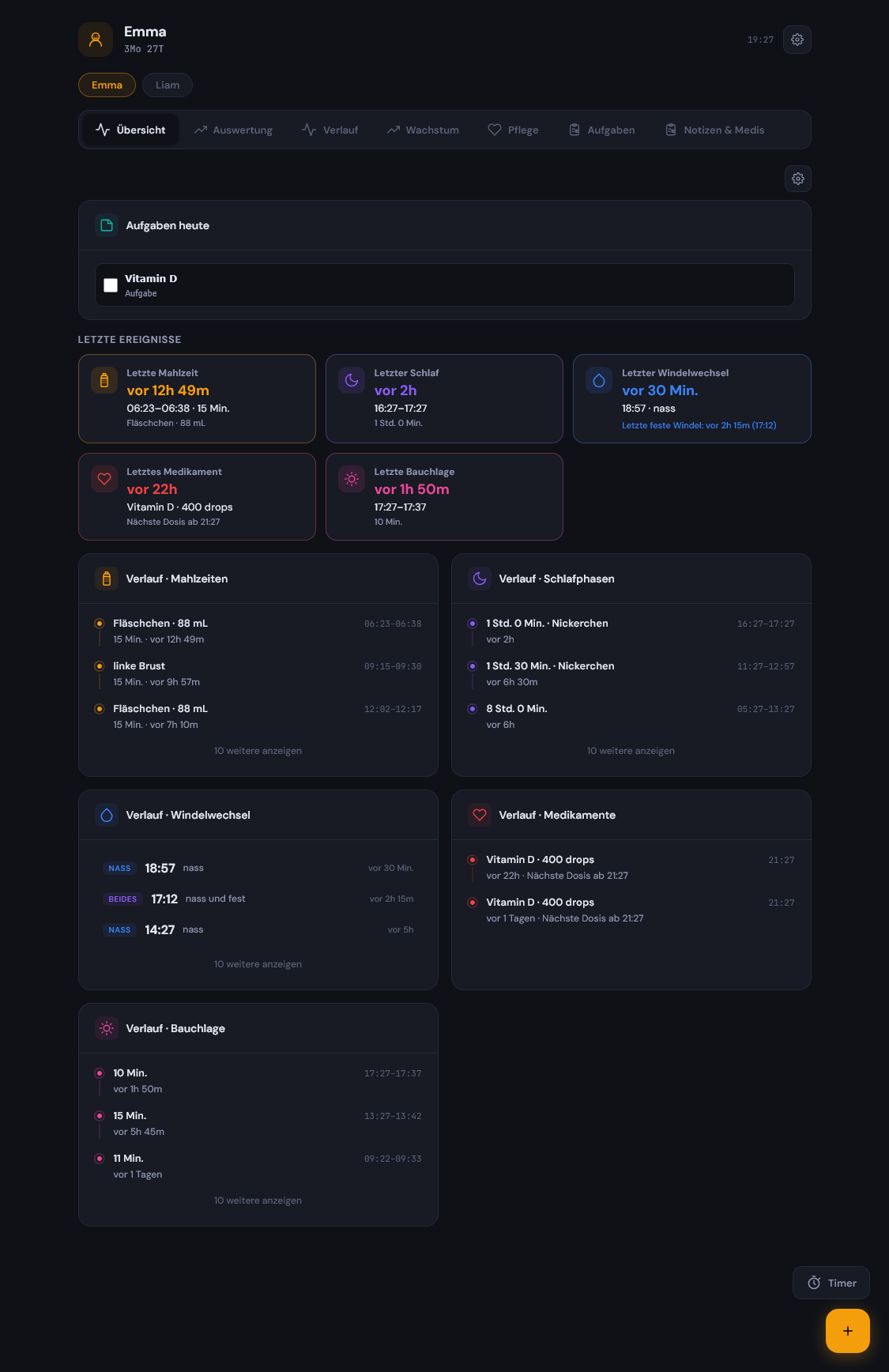

ich hab den ruhigen Sonntagmorgen genutzt und noch ein paar Updates fertig gemacht. Das mit dem Kalender läuft via Home Assistant und ist jetzt noch nicht vollständig getestet von mir, da ich bisher keinen privaten Kalender in HA integriert hab.
Außerdem hab ich ein paar Sachen fertig gemacht, die eh schon “auf Halde” lagen:
Kinderarzt-Bericht. Bei unserem Kinderarzt ist der Mobilfunkempfang non-existent, deshalb gibt es jetz ne Funktion, dass man für bestimmte Werte für einen bestimmten Zeitraum exportieren kann.
Abpumpen hab ich mir von einer anderen Baby Buddy Dashboard Fork abgeschaut und auch implementiert
Und die Option eine eigene Medikamentenliste anzulegen kam mit dem letzten Commit (2.4.4) dazu.

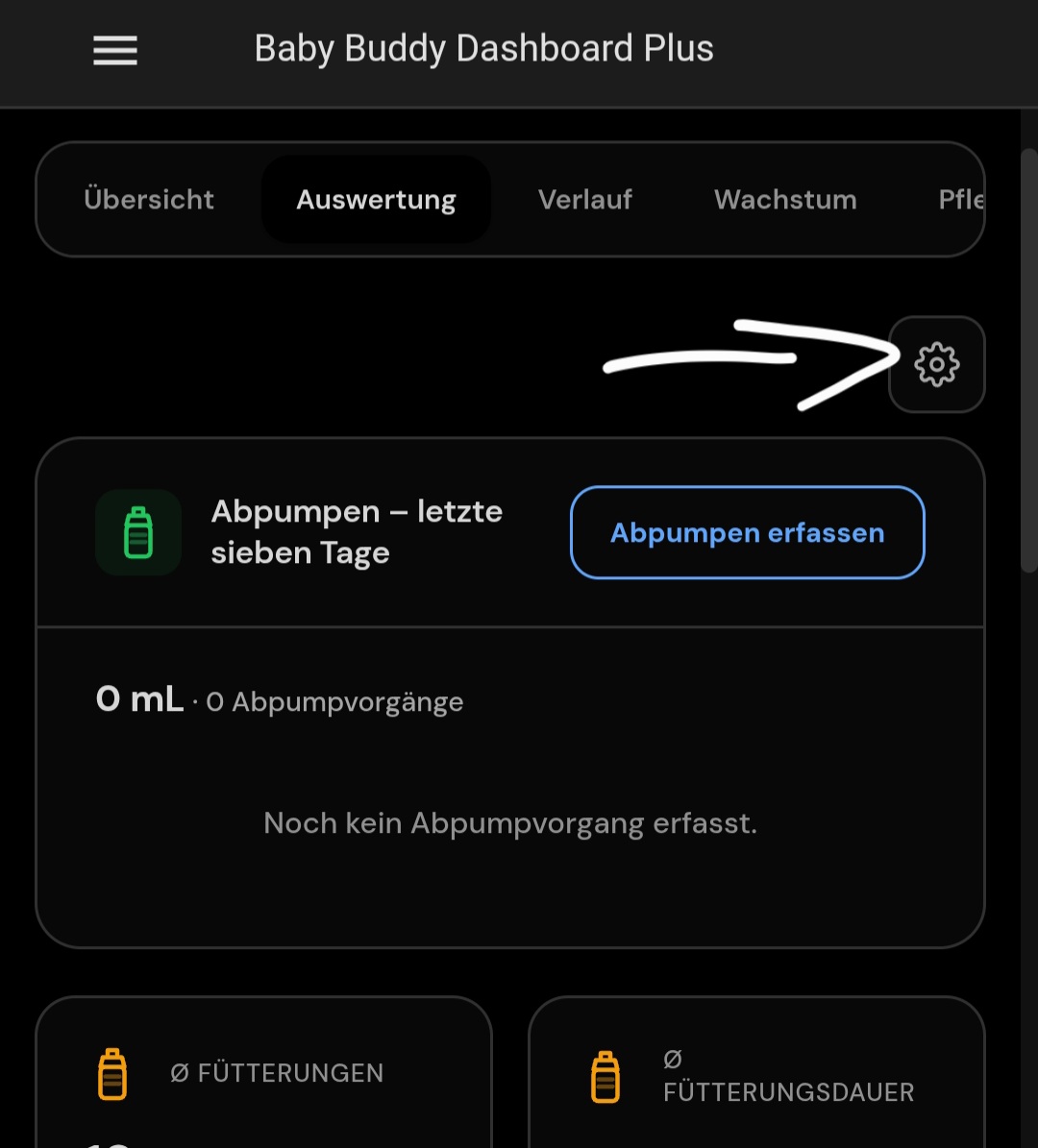

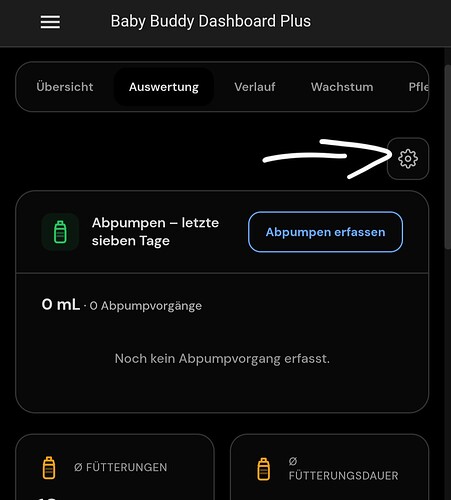

Hi @Schenkendorf,
ich hätte noch einen Wunsch. Könntest du auch noch das Abpumpen mit aufnehmen in die Funktionen?
Grüße :hugs:
Das mit dem Abpumpen gibt’s an sich schon aus ner andern Fork auf dem Auswertungstab in den Einstellungen lässt es sich aktivieren und dann auch tracken. Ist Designmäßig nicht schön gelöst, aber aktuell hab ich von der Arbeit her praktisch keine Zeit das Hübscher zu machen. Vielleicht setze ich da mal bei Zeiten eine AI drauf an.
