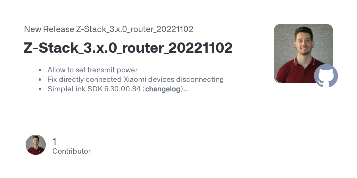

BTW: Die Router-Firmware für einen CC2652P scheint immer noch die von 2022 zu sein.

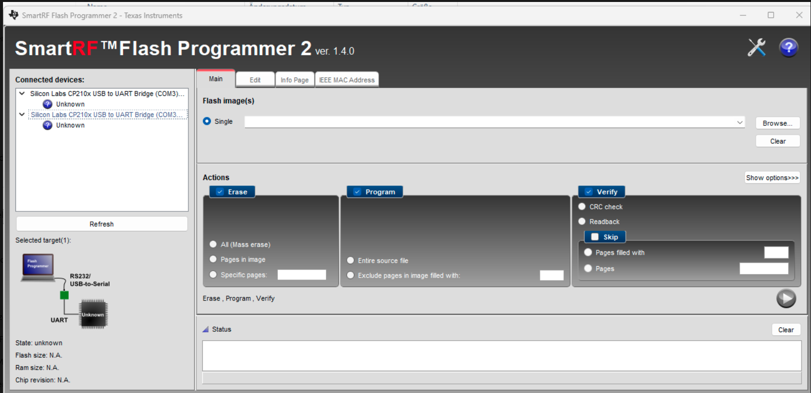

ich hänge beim Umflashen meines AVATTO GW70 (CC2652P). Im SmartRF Flash Programmer 2 taucht der Stick bei mir zweimal auf (gleicher COM-Port). Verbindung über Serial/UART klappt nicht zuverlässig. Du hast das offenbar gelöst – könntest du bitte dein genaues Vorgehen schildern?

  • Firmware-Datei: Welche Router-HEX hast du genutzt? Das hier ist die mit der ich es versucht habe: https://github.com/Koenkk/Z-Stack-firmware/releases/download/Z-Stack_3.x.0_router_20250403/CC1352P2_CC2652P_other_router_20250403.zip

danke für die Dateien. Ich will das heute Abend mal testen. Ich habe die PDF jetzt mal übersetzt und da kommt bei mir raus, die Tasten RES wie RESET und KEY1 gemeinsam zu drücken. Dann erklärt sich auch warum das bei mir die ganze Zeit nicht geklappt hat, ich hatte ja immer KEY1 und KEY2 beim EINSTECKEN gedrückt.
Der Wangbin, hat mir jetzt auch heute Nacht um 03:00 Uhr geantwortet, die sind echt schnell da. Ich muss nebenbei auch noch die IEEE mit ändern da ich meinem SLZB-06 beim Austausch damals gegen den Avatto die gleiche IEEE gegeben habe damit alle Geräte sauber den Übergang schaffen. Das wird noch spannend.
Die Version 1.4.0 des SmartRF Flash-Programmer ist übrigens überhaupt nicht mit dem Avatto Stick klar gekommen, die v1.8.2 hat ihn gestern Abend dann korrekt erkannt. Dann will ich nachher mal sehen ob ich auch flashen kann.
