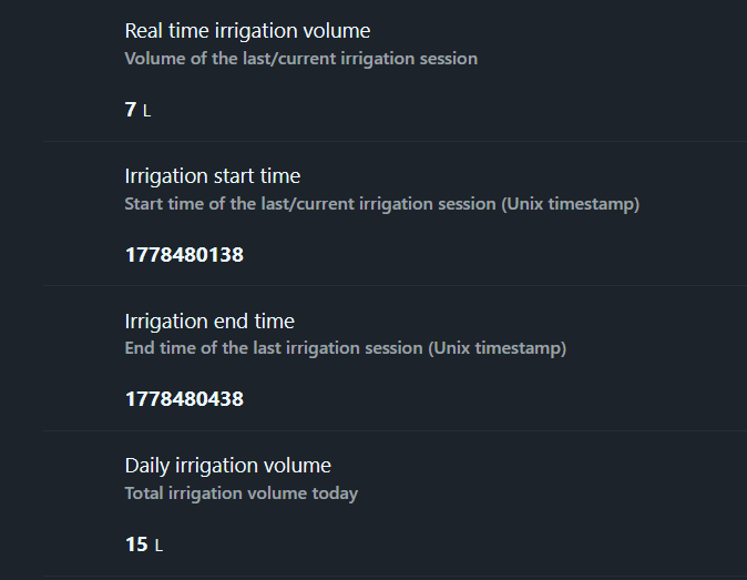

ich habe gerade noch einmal nachgesehen. Ich bin mir nicht sicher, ob das erst seit dem letzten Update so ist oder ob ich die Sensoren vorher einfach übersehen habe.
Ich habe jetzt einen Sensor für die tägliche Wassermenge in Litern und einen weiteren für die Wassermenge der letzten Aktivität gefunden. Daraus kann man sich einen Helfer bauen, der einen Sensor mit „total ansteigend“ erstellt. Der erhöht seinen Wert bei jeder Änderung und startet nicht jeden Tag wieder bei 0.
Damit sollte sich der Verbrauch auch im Energiedashboard nutzen lassen.
Einer der Sensoren heißt hier:
sensor.grundwasserventil_1_real_time_irrigation_volume
Vielleicht baue ich mir das nun doch noch ins Dashboard ein :slightly_smiling_face:
