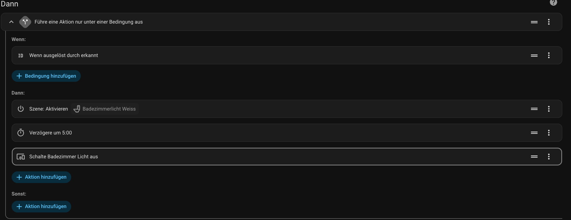

So schaut es jetzt aus Licht schaltet ein jedoch sofort wieder aus???
Du musst vor dem Ausschalten noch abfragen,
wenn timer im leerlauf, dann ausschalten

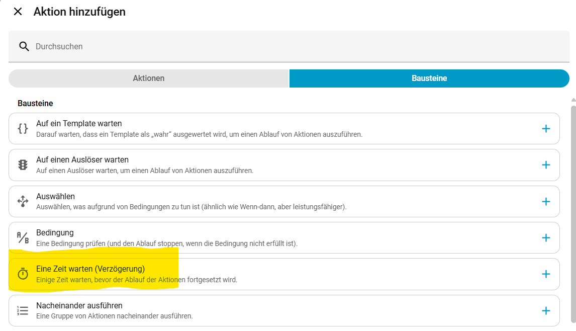

Oder du fügst statt dem Timer einfach “Warten” ein (5 min) und danach das Ausschalten. Wenn du den Modus wie von mir empfohlen setzt, wird die Autoamtion neu gestartet - auch wenn gerade noch eine Session läuft.
Also so meist du?
ja, so meinte ich das.
