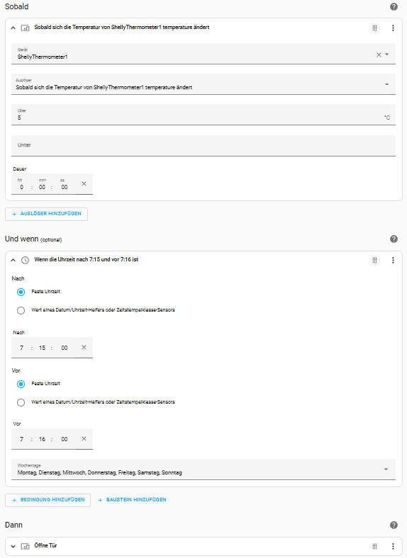

Ich habe Probleme bei folgender Automatisation:
Ich habe einen Shelly Temperatursensor im Außenbereich.
Immer bei einer Temperatur von über 5 °C um 7:15 Morgens soll eine Automation verschiedene Dinge machen.
Bei meiner Automation habe ich folgende Dinge eingestellt:
Das Problem ist (wahrscheinlich), dass der Wert von 5°C natürlich bei Aktivierung der Automation bereits überschritten ist und am nächsten Morgen die 5°C Grenze von “unten” nicht mehr erreicht wird.
Bin ich da auf dem richtigen Weg???
Fende
du hast es genau falsch rum, du willst nicht bei 5 Grad gucken ob die Uhrzeit stimmt, sondern um 7:15 Uhr wie viel Grad es ist.
Tausche einfach den “Sobald” und den “und wenn” Auslöser.
MfG
Ja, du musst das einfach umdrehen. Als Trigger die Uhrzeit und als Condition dann die Temperatur
:grinning:
jetzt funzt es…
DANKE!!!
