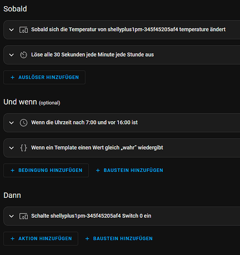

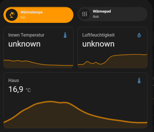

Danke nochmal. Die Automatik funktioniert soweit nur hab ich jetzt das Problem das wenn sich die Lampe einschaltet sich der Sensor ausschaltet. Zufall oder? Jemand eine Idee

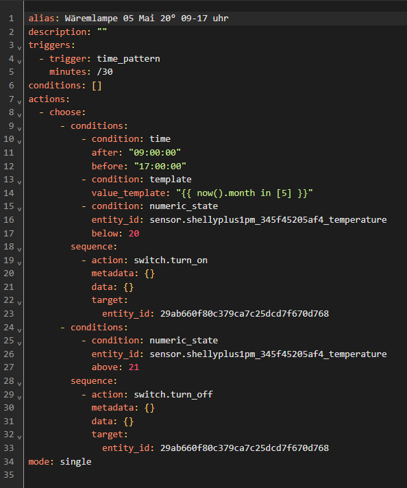

alias: Wäremlampe 05 Mai 20° 09-17 uhr
  - trigger: time_pattern
    minutes: /30
conditions: []
  - choose:
      - conditions:
          - condition: time
            after: "09:00:00"
            before: "17:00:00"
          - condition: template
            value_template: "{{ now().month in [5] }}"
          - condition: numeric_state
            entity_id: sensor.shellyplus1pm_345f45205af4_temperature
            below: 20
        sequence:
          - action: switch.turn_on
            metadata: {}
            data: {}
              entity_id: 29ab660f80c379ca7c25dcd7f670d768
      - conditions:
            above: 21
        sequence:
          - action: switch.turn_off
            metadata: {}
            data: {}
Ja, würde ich sagen. Mit der Automation sehe ich keinen Zusammenhang.
danke. Kann ich mir auch nicht vorstellen aber dann muss der Fehler beim schalten des Relais sein mit dem Addon

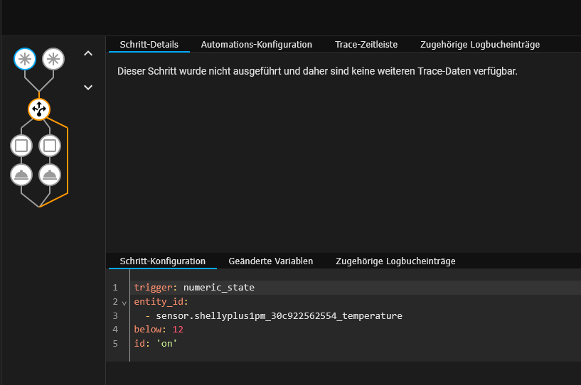

der mit dem 30 min trigger lief ganz ok jetzt wollte ich den ersten testen aber die läuft nicht. eine idee was ich falsch mache?
alias: Wärempad neu
description: Wäremapd neu
  - trigger: numeric_state
    entity_id:
      - sensor.shellyplus1pm_30c922562554_temperature
    below: 12
    entity_id:
    above: 14
conditions: []
  - choose:
      - conditions:
          - condition: trigger
            id:
              - "on"
          - condition: time
            after: "17:00:00"
            before: "09:00:00"
        sequence:
            metadata: {}
            data: {}
              entity_id: switch.shellyplus1pm_30c922562554_switch_0
      - conditions:
            id:
              - "off"
        sequence:
            metadata: {}
            data: {}

Wenn die Temperatur unter 12° fällt und es nach 17 Uhr ist, sollte der Switch on schalten.
er triggert aber nicht und wenn ich ihn triggere, dann schaltet er auch nicht um
sagt das was aus
warum er nicht auslöst
Wenn du selber manuell triggerst, gibt es keine TriggerID on oder off. Also kann die Bedingung dann nicht stimmen.
Nur wenn die Temperatur von über 12° zu unter 12° sinkt, wird getriggert.
