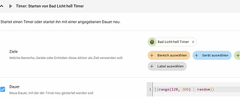

Diese Sachen müssen raus. Liegen wahrscheinlich in der Art und Weise begründet, wie Du den random Befehl eingibst.
Test
ergibt
  - action: timer.start
    metadata: {}
      duration: "{{range(120, 300) | random}}"
      entity_id: timer.bad_licht_hell_timer
Jetzt habe ich verstanden was Du meinst. Beim Anlegen des Timer Helfers kannst, mußt aber nicht eine Dauer mitgeben. Dies machst Du nachher über den Auruf aus der Automatisation. Wichtiger ist daß Du beim Anlegen diesen Haken setzt.

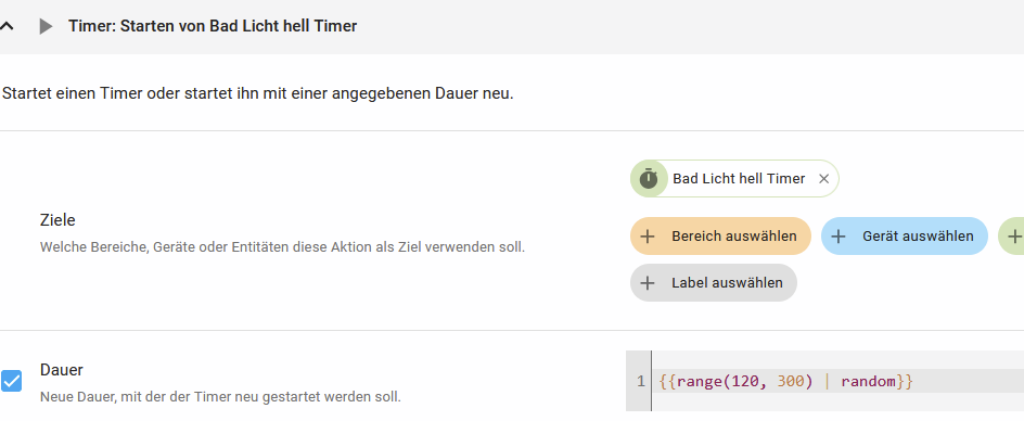

Hallo Bacardi, erstmal danke für deine Hilfe.
Hab die Timer entsprechend angepasst das der Zustand jetzt erhalten bleibt. Ebenfalls hab ich jetzt die Random Variable rein bekommen. Interessanterweise geht das nicht, wenn ich das im ganzen Bearbeite, sondern nur in dem jeweiligen Drop Down Menu. Das sieht, bis hierhin, zumindest gut aus.

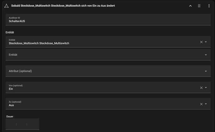

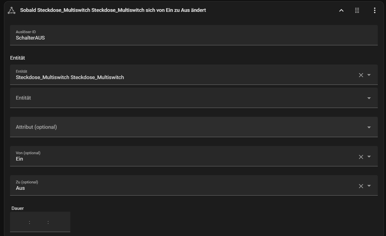

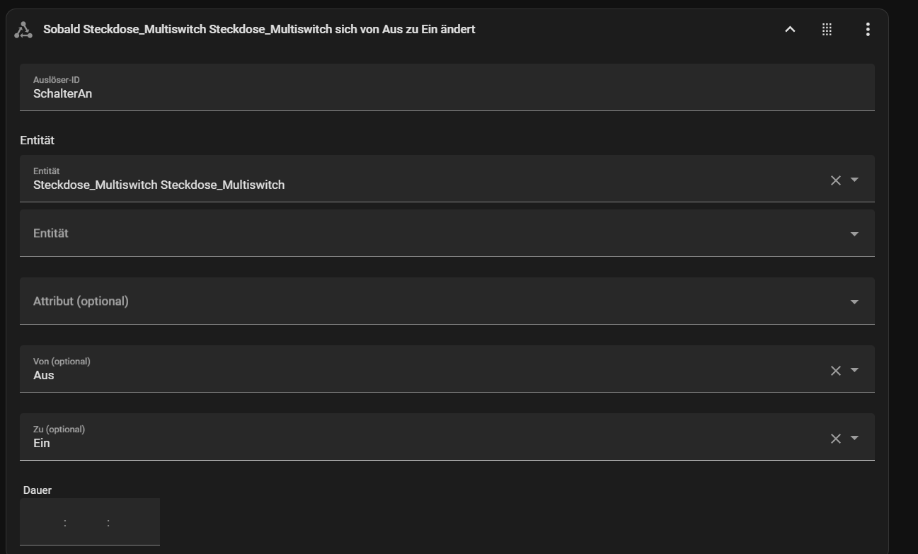

Ich hab das mit der Auslöser ID noch nicht ganz verstanden, anbei mal ein Screenshot der aktuell folgenden Einstellung dafür:
Und das ganze für aus:
Dies erkläre bitte etwas mehr, am Besten mit Screenshot(s).

Ich sehe in Deinem Code, Du versuchst über eine Szene den Schalter einzuschalten und damit den 60 min Zeitraum. Aber wann endet dieser? Laut Trigger, wenn der Schalter manuell auf Aus gestellt wird. Sieht noch nicht rund aus.
Um auf Deine Frage zu antworten: Über eine Automatisation mit festen Zeiten brauchst Du nur, wenn Du das so willst. Denkbar wäre auch ein Kalender Helfer, wo Du die Zeiten hinterlegst. Oder eben etwas was Deine Szene aktiviert und wieder deaktiviert. In dem anderen Post sah ich auch einen gelobten HACS Scheduler, ginge genauso. Du bräuchtest streng genommen auch keine gesonderte Automatisation sondern nur eine - dann müßtest Du Zeiten als Trigger setzen und die Optionen bzw. Aktionen anpassen. Sobald Du etwas mehr Erfahrungen hast, würde ich es so machen. Fürs Erste trenne in überschaubare Logiken.
Probiere einfach was Dir liegt.
Wichtig ist, der Schalter wird planmäßig AN und wieder AUS gestellt!
Wenn Du mehrere Trigger hast in einer Automatisation und hinter bestimmten soll eine gesonderte Action folgen, dann kannst Du im Action Teil sagen, Wenn der Trigger mit TriggerID = xyz, dann mache dies und das. Im oberen choose/conditions erreicht. “Ausgelöst durch” ist das Menüwort. Genauso wäre ein WENN/DANN Konstrukt möglich.
