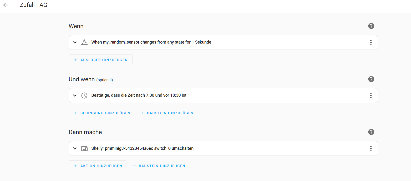

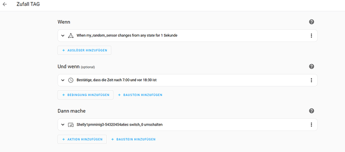

Habe bei mir einen Shelly Mini Switch der meine Lampe damit ansteuert.
Dazu habe ich eine Automation erstellt.
Es wird zwischen 07:00 und 18:30 per Random die Lampe ein bzw. ausgeschaltet.
Das funktioniert alles.

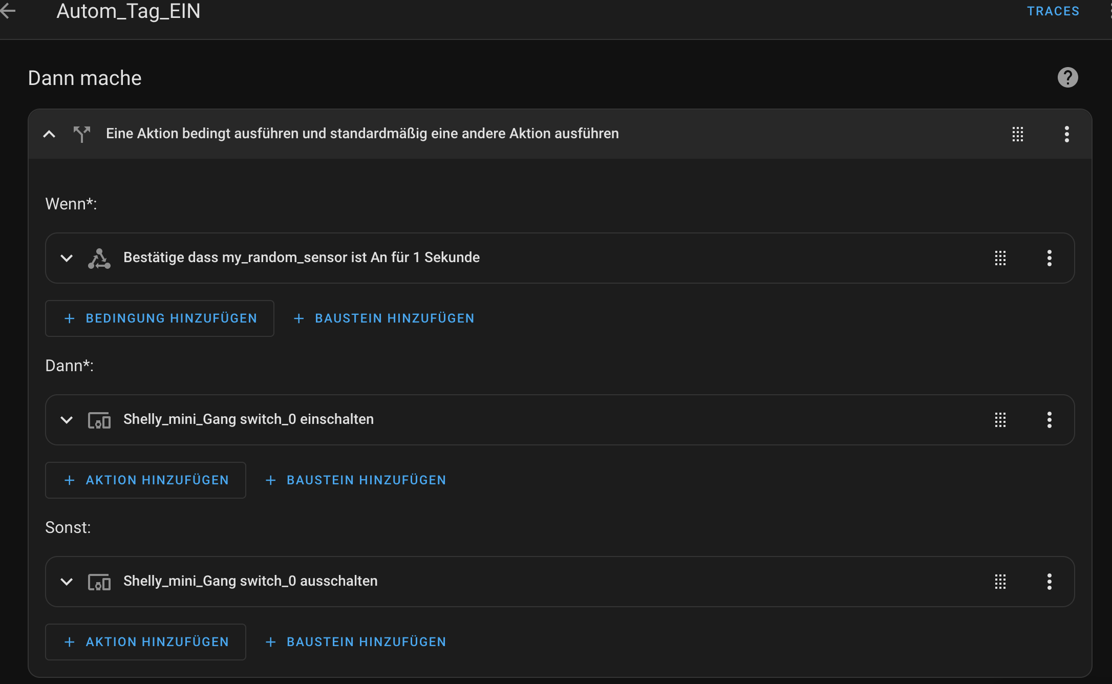

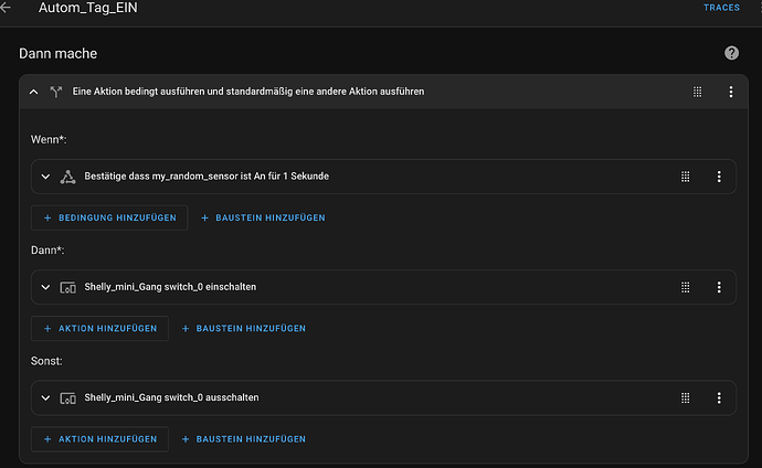

Der my_random_sensor sendet einen on oder off Befehl.
Aktuell habe ich bei der Lampe die “umschaltung” aktiviert.
Wie erreiche ich das bei “on” die Lampe einschaltet und bei “off” wieder ausschaltet ?
Da kannst Du einen Wenn-dann-Baustein nehmen:
Trigger: Sensor
Aktion mit Baustein: Wenn Sensor on, dann einschalten, sonst ausschalten
Oder
light.turn_{{ trigger.to_state.state }}
Osorkon
So klappt es .
Besten Dank Euch !!

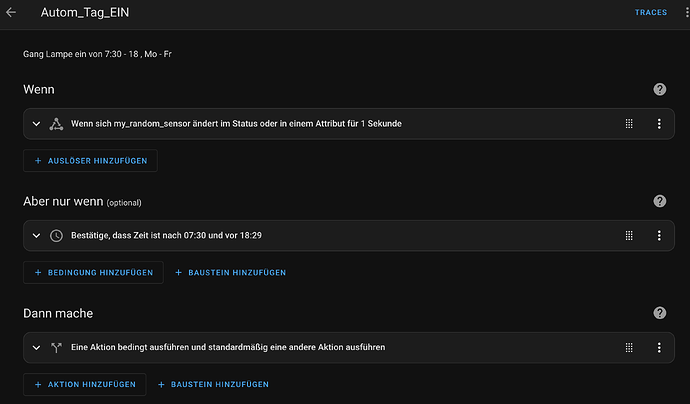

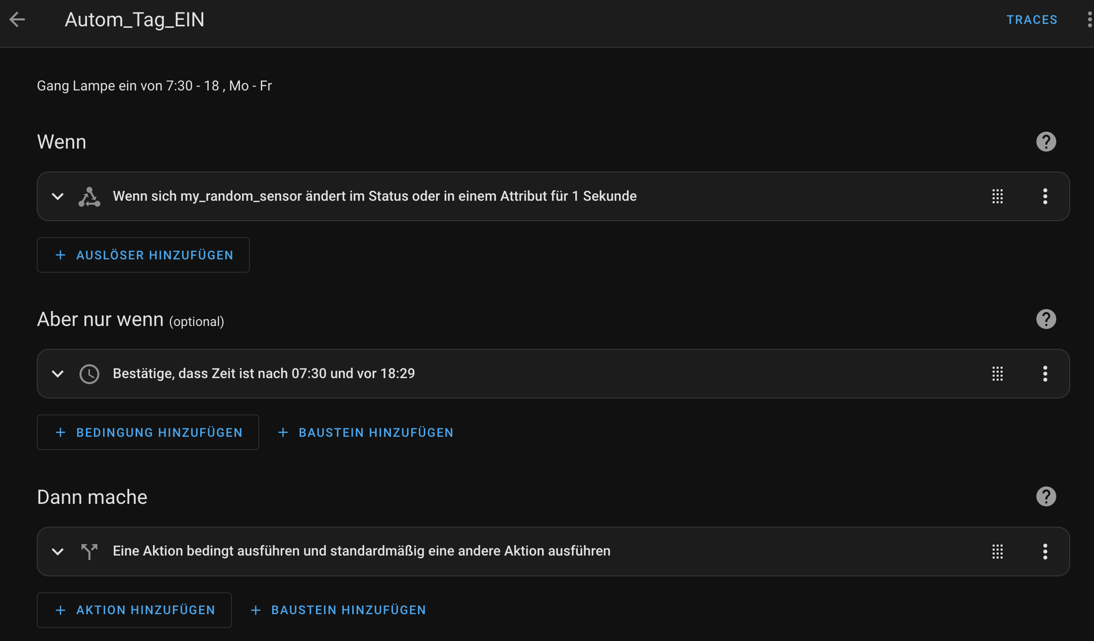

meine automation sieht nun so aus
wie erreiche ich das die letzte “ausführung” immer ein Aus ist , also wenn um 18:29 die Automation den letzten befehl vom random script bekommt ein off an die Lampe sendet ? Sonst brennt diese die ganze Nacht durch …
Wieso machst Du nicht einfach eine zweite Automatisierung für die Abschaltung? Wahlweise einen zweiten Trigger, ausgelöst durch die Uhrzeit, zur Abschaltung und unterscheidest im Ablauf nach Trigger.
so hab ch es nun gelöst …
