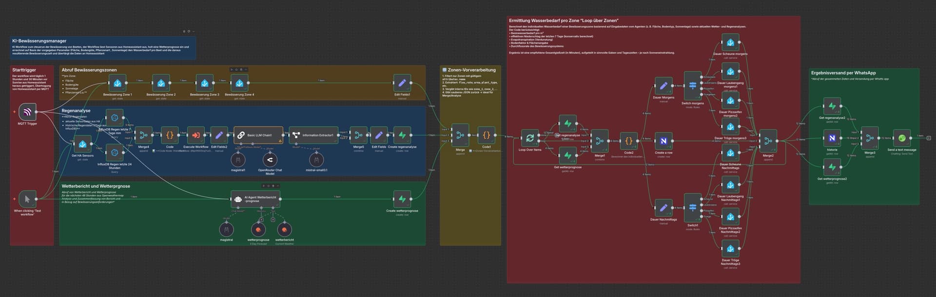

  • :brain: n8n orchestriert wie immer alles (Input → Agent → Ergebnisverarbeitung)
  • :house: Home Assistant liefert Sensor- & Zoneninfos und schaltet die Zonen nach der Zeitvorgabe
  • :abacus: Eigener Code Node berechnet den Wasserbedarf logisch & transparent
  • :speech_balloon: KI-Agent liefert kontextuelle Einordnung, Wettertext & Entscheidung
  • :repeat: supabase und NocoDB Puffern Zwischenergebnisse, damit nichts verloren geht
  • MQTT untertsĂĽtzt die Kommunikation zwischen Homeassistant und N8N

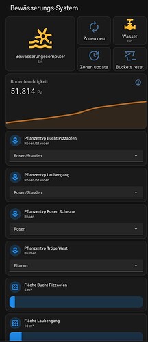

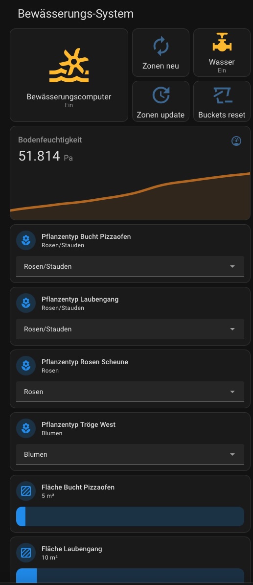

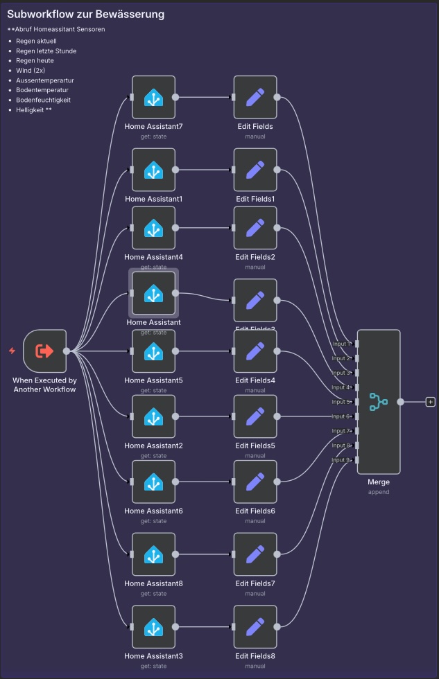

Screenshots im Anhang (Dashboard ist noch in Arbeit), Code fĂĽr n8n, und homeassistant kann ich gern senden.
Bewässerung ausschalten.yaml (2,6 KB)
Bewässerungssteuerung starten N8N.yaml (4,0 KB)
Bewässerungsberechnung starten.yaml (2,1 KB)
Irrigation Weather Analyses-public.json.txt (86,2 KB)
Achtung: die Irrigation Weather Analyses-public.json.txt ist original eine .json datei und stellt den n8n Workflow dar. Ich ich kann hier keine .json hochladen daher habe ich sie als txt gespeichert. Wer sie verwenden möchte müsste nach dem Download das .txt löschen
