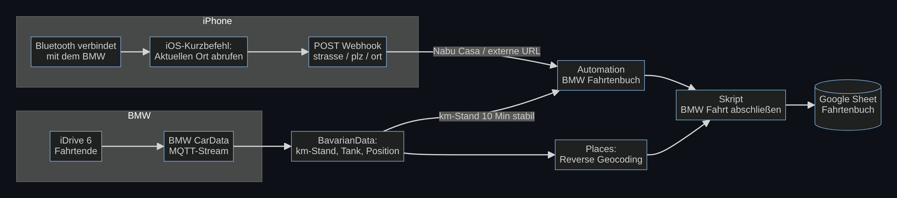

## Die Lösung: Start vom iPhone, Ende vom Auto
Weil das Auto den Fahrtbeginn nicht meldet, kommt er vom **iPhone**:
Ausgeschrieben:
```text
iPhone verbindet sich per Bluetooth mit dem BMW
→ iOS-Kurzbefehl (persönliche Automation)
  1\. „Aktuellen Ort abrufen“
  2\. Webhook an Home Assistant (über Nabu Casa) – mit Straße, PLZ, Ort
→ HA merkt sich: Startzeit, Startadresse, km-Stand, Tankinhalt, „Fahrt aktiv“
BMW beendet die Fahrt → CarData-Stream → BavarianData: neuer km-Stand, Tank, Position
→ Places-Integration macht daraus Straße/Hausnummer/PLZ/Ort
→ km-Stand 10 Minuten unverändert = Fahrt zu Ende
→ Skript schreibt eine Zeile in Google Sheets
Die **Startadresse** wird in dieser Reihenfolge bestimmt:
1. die Adresse, die der Kurzbefehl im Webhook mitschickt
2. der „Geocoded Location“-Sensor der HA-Companion-App, wenn er höchstens 5 Minuten alt ist
3. das Ziel der vorherigen Fahrt
4. die letzte Position des Autos
So entsteht auch dann eine sinnvolle Zeile, wenn das iPhone mal nicht mitspielt.
